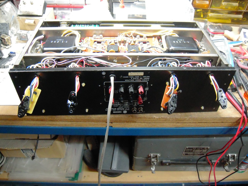

Après de longues semaines passées dans un placard, il a revu le jour grâce à l'aide d'un homme qui sait de quoi il cause quand il s'agit d'électronique, il s'agit de Jean-Pierre (JPP54), membre de notre forum. Une belle rencontre et un ampli fonctionnel, que demander de plus??

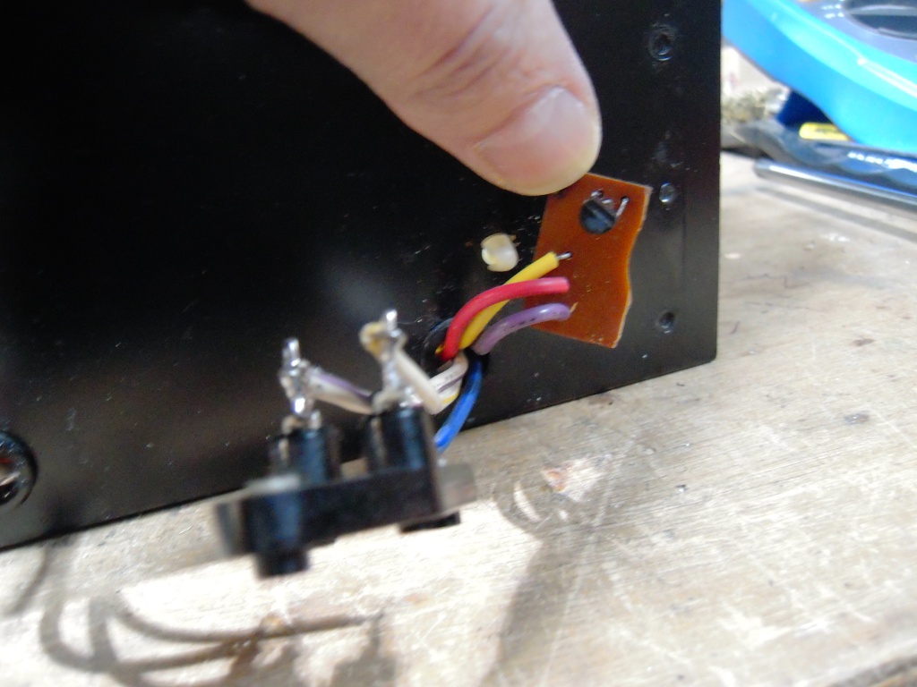

Jean-Pierre a eu du mal à trouver les transistors d'origine. certains avaient été changés par du tout venant. Je vous passe les horreurs qu'il a trouvé dans cet apapreil, mais c'était pas beau. Je ne saurai remercier assez Jean-Pierre pour le travail effectué. Chapeau. :prosterne:

quelques horreurs et leurs restaurations
Nb : je précise que les photos sont de Jean-Pierre sauf les deux premières

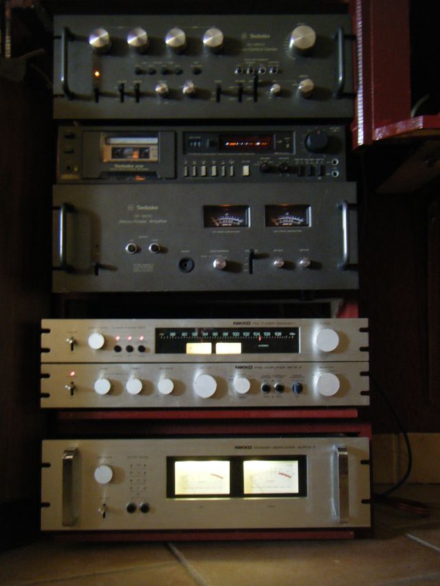

J'ai moi meme un ensemble que j'écoute sur des Ditton 662 et que je compare à un ensemble Technics SU+SE9200 , toujours sur les Ditton..
Photos de l'ensemble (désolé mon appareil est très moyen !!)
Le Nikko est "ample" avec un medium légèrement creusé, l'aigu reste relativement discrét, le haut grave manque un peut de tenue mais cela reste bon....je precise que vue le rendement des Ditton , j'ecoute avec le bouton de volume du préamp à 10/11h environ...au vu metre on remarque des pointes à 40/60w....l'image est assez stable sans etre hyper bien centrée
Dans les memes conditions l'ensemnle Technics semble plus "péchu" avec un haut grave très viril, mais un extreme grave un peut plus absent...l'aigu est assez resolvant...l'image est centrée
Un mot sur le tuner Nikko qui était fourni avec l'ensemble..il est très très bon...et face à mon Marantz 125 fait quasi jeu égal en terme de sensibilité! chapeau!!..
