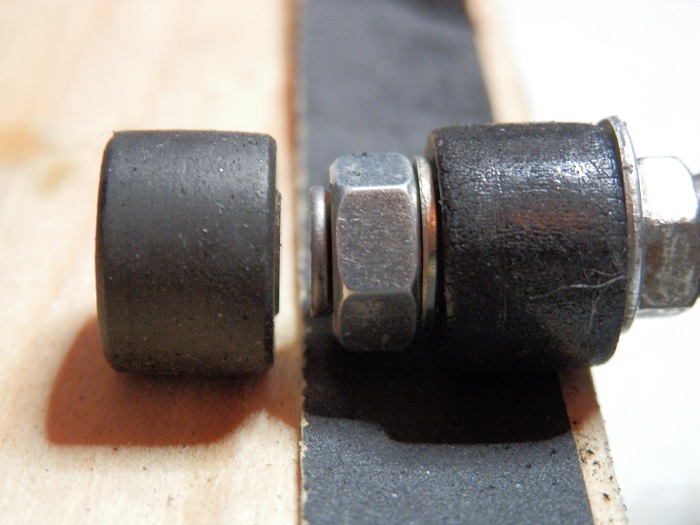

Voici ma méthode pour remettre comme neuf vos vieux Pinch-Roller.Il vous faut une feuille de papier verre très fin/une dremel/un clou/deux rondelles/deux écrous/une planchette de bois(15 cm de long sur 1,5cm d'épaisseur)/et de la douceur!!! Vous coupez une bande d'environ 15cm de long et 1cm de large. Ensuite vous prenez un clou que vous aurez couper sur une longueur de 2cm(en conservant la tête du clou)qui servira à bloquer le Pinch-Roller.Puis vous glissez dans le clou d'abord,l’écrou/une rondelle/le Pinch-Roller/une rondelle /et un écrou/ Attention les rondelles et les écrous doivent avoir un diamètre inférieure au Pinch-Roller!!! Ensuite une fois que vous avez fixez l'ensemble dans le mandrin,serrez fermement,puis placez votre bande de papier verre sur une planchette de bois,si vous voulez vous pouvez agrafé la bande à chaque extrémité. Ensuite placez le mandrin bien à l'horizontal pour que le Pinch-Roller puisse être correctement poncé bien à plat!!! Voilà vous pouvez vous rendre compte du résultat!!! Attention cela va très vite,quand vous allez mettre en contacte le Pinch-Roller sur la bande de papier verre,il faut compter pas plus de 10 seconde,et le travail est fini

Bonjour à tous,Fini les achats à prix abusif de pinch-Roller à 50 euro environ la paire!!!
Allez une dernière photos pour le plaisir
Voila j'espère que ce petit tutorielle ou plutôt cette Astuce vous aura rendu service et fait faire quelque économie. Bye!!!

Salut Ulrich,oui c'est vraiUlrich a écrit :c'est bien cool avec toutes les photos, c'est plus facile à comprendre

Une astuce à retenir , mais en ponçant , il y a obligatoirement de la matière qui s'en va ..
Donc le diamètre diminue ..est ce que cela n'influe pas sur la vitesse du magnéto ?? et donc sur le rendu sonore ..

Salut Phil,apparemment tous ce passe pour le mieux j'ai même comparé la vitesse avec un autre magnéto fiable,pas de différence,je t'avoue que j'ai eu peur de ce problème!!!phil du 95 a écrit :Une astuce à retenir , mais en ponçant , il y a obligatoirement de la matière qui s'en va ..
sinon le magnéto qui ne lisait plus les cassettes corectement,pour dire la cassette finissais même par s’arrêter!!! depuis cette rénovation des Pinch-Roller le magnéto lit très bien mes cassettes

OK , mais ce doit être bon pour une , voire deux fois ...si on fait cela avec prudence !
Mais l'idée est bonne et nous fait économiser quelques dizaines de roros .

Oui c'est en partie pour cela que je me suis lancé dans cette petit recherche,(comment faire???)Mais quand tu me dit est ce que le diamètre ne va t'il pas influencé la vitesse et le rendue sonore???phil du 95 a écrit :OK , mais ce doit être bon pour une , voire deux fois ...si on fait cela avec prudence !
Et bien quand on y pense les pinch-Roller en fait ne serve que de surface adhérente en fin de compte,si je ne dit pas de bêtise,c'est le cabestan qui entraîne la bande,je pense donc que le diamètre ne cause pas de problème.La vitesse de la bande dépend de la vitesse du cabestan qui dépend du moteur qui l’entraîne,donc pour moi les pinch-Roller sont neutre,j'espère de ne pas avoir dit de bêtise,et que l'on me corrige si j'ai tous faut!!!

Quand un galet est dur comme de la pierre on a beau le poncer il restera toujours dur, dans ce cas la seule solution sera le remplacement, il a une possibilité de rechaper le galet (comme un pneu de voiture) mais il faut avoir du caoutchouc neuf qui à les bonnes caractéristiques et l'outillage adéquat.

Le plus important est de le faire bien à plat, sinon la bande risque de vouloir partir à droite ou à gauche.
Sinon en effet la vitesse ne doit pas changer, puisque c'est l'axe du cabestan qui donne la vitesse, le galet étant la pour que la bande soit correctement entrainé par ce dernier.
Si je dit pas de bêtises.

Salut
oui c'est vrais je retire de la matière,mais pas tans que sa,et si on y réfléchie quand un Pinch-Roller s'encrasse son diamètre augmente aussi, hé oui
et je te dit pas la couche qu'il y avais sur ceux que j'ai rénové!!! donc au final c'est du 50/50...je pense que je vais pas me faire des copains ce soir
