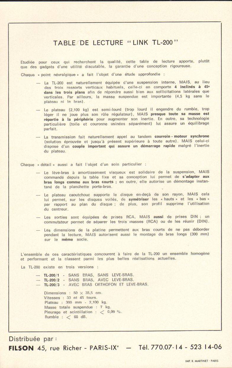

Le peu de renseignements en ma possession proviennent du forum (merci M. Jean... :jap: )
Voici le document:

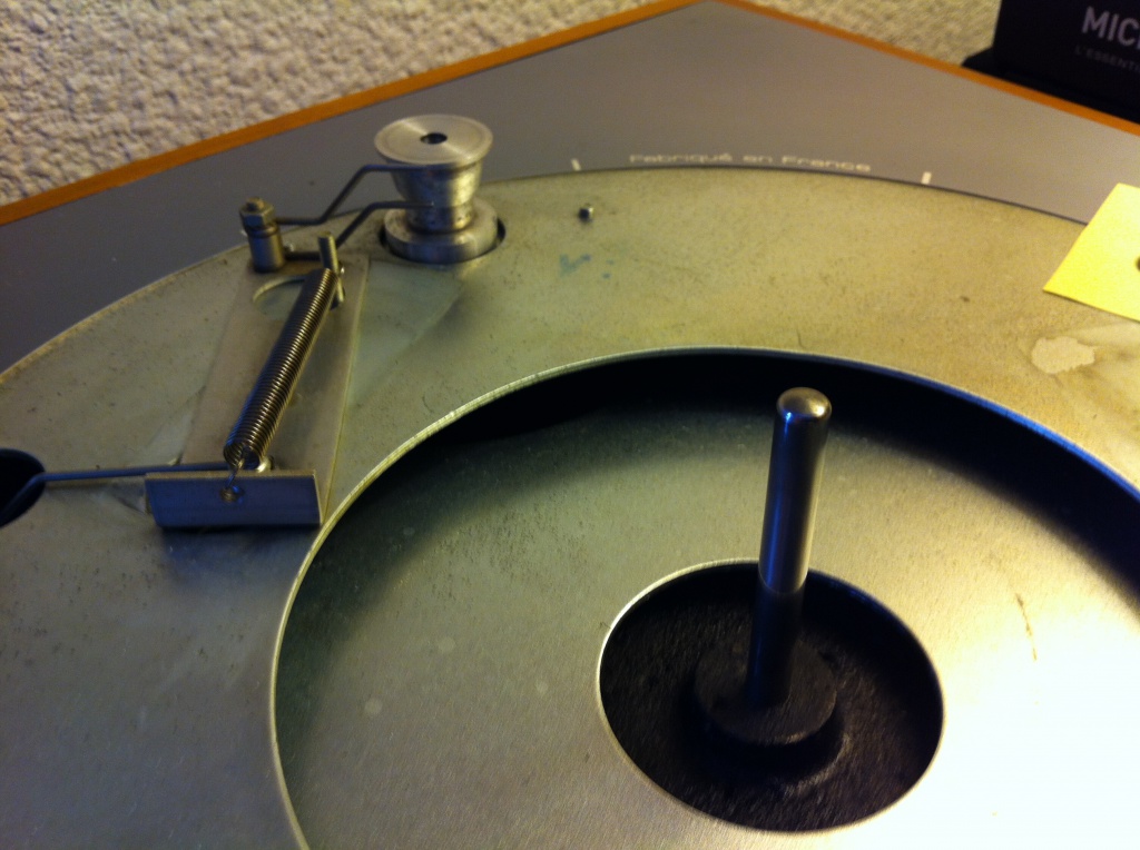

La poulie support de courroie et la fourchette de sélection des vitesses.

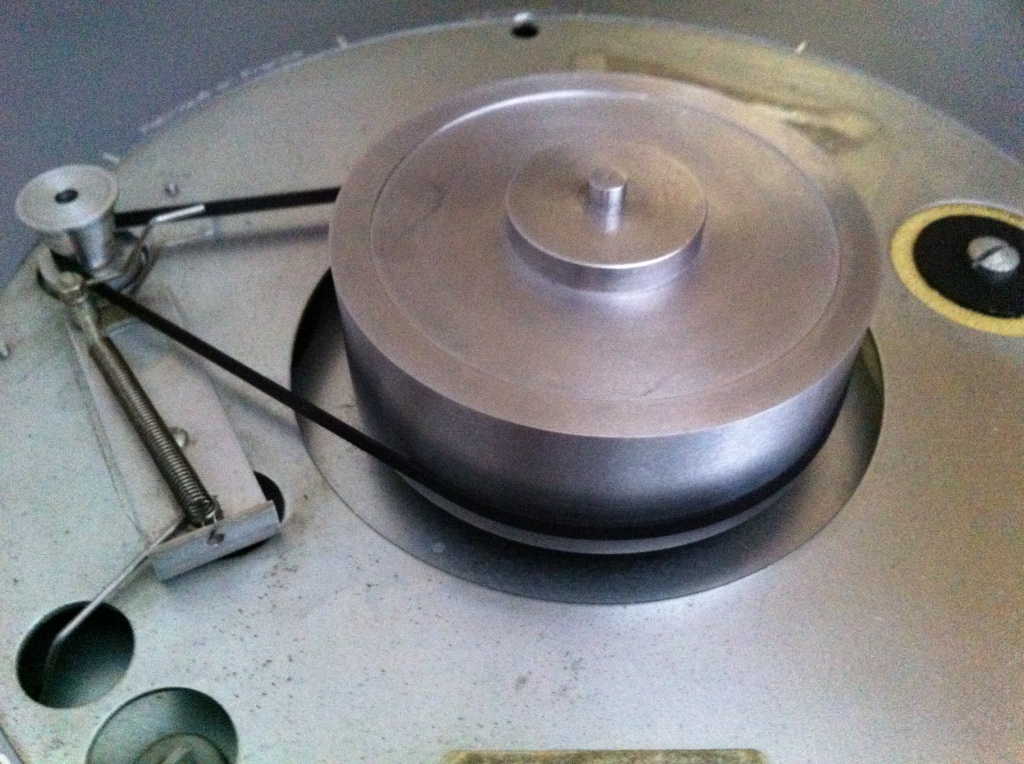

Même vue avec la courroie en place, a droite on aperçoit la vis de réglage de l'amortissement damping.

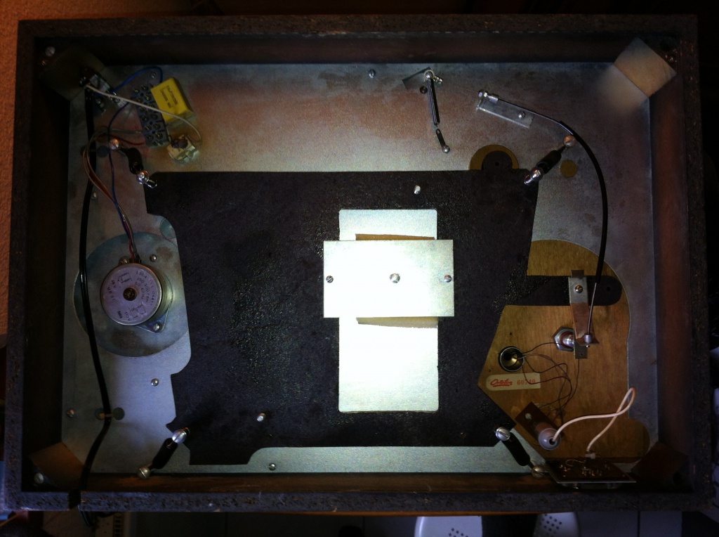

Sous la jupe de la dame: en haut à gauche, l'interrupteur marche/arrêt, dessous le moteur synchrone. En haut à droite, la commande de lève bras par câble. En bas à droite, les fils de la cellule repris sur un fiche DIN et la platine de liaison extérieure avec soit prise DIN ou RCA.

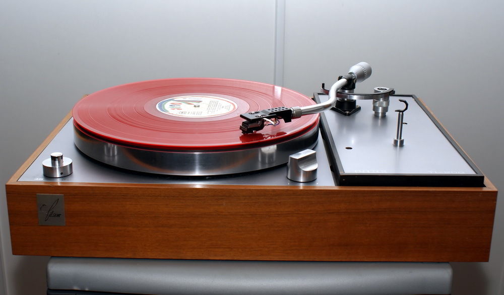

La voici en action, l'absence d'anti-skating m'a étonné mais elle s'en passe avec brio.

Très très belle et sans aucun doute très bonne table de lecture ... content que ce soit toi qui en ai fait l' acquisition :yes!: ..
Avec cette cellule, et sans anti-skating sur ce bras, utilise l' étrier rabattable pour la lecture ... sans dépasser 1,5 gramme de force d' appui. (2 grammes au réglage du contre-poids)
Dommage que Filson n' a pas utilisé la version usine de l' AS212 ayant son propre léve-bras et système de correction .. :spamafote: ..

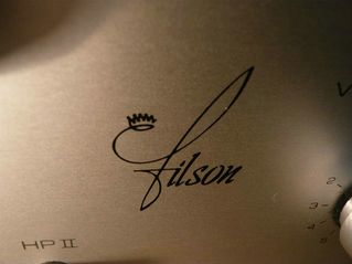

Enfin la signature :...
La classe tout simplement :yes!:

C'est en effet étrange qu'il n'y ait pas d'antiskating, celui d'origine (magnétique) est bien pensé et efficace. Dommage aussi pour le lève bras, mais celui monté est de toute beauté.
