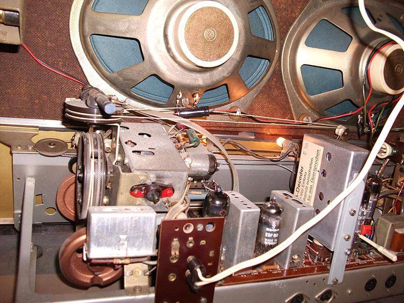

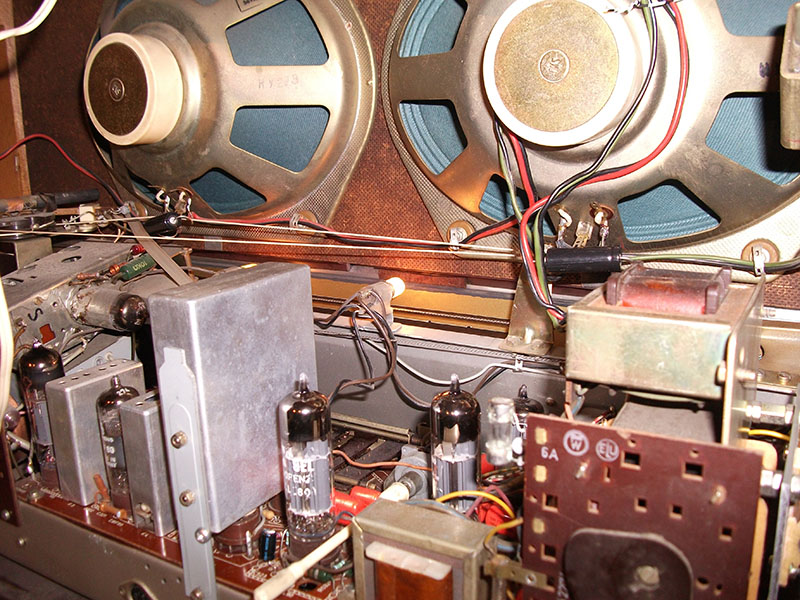

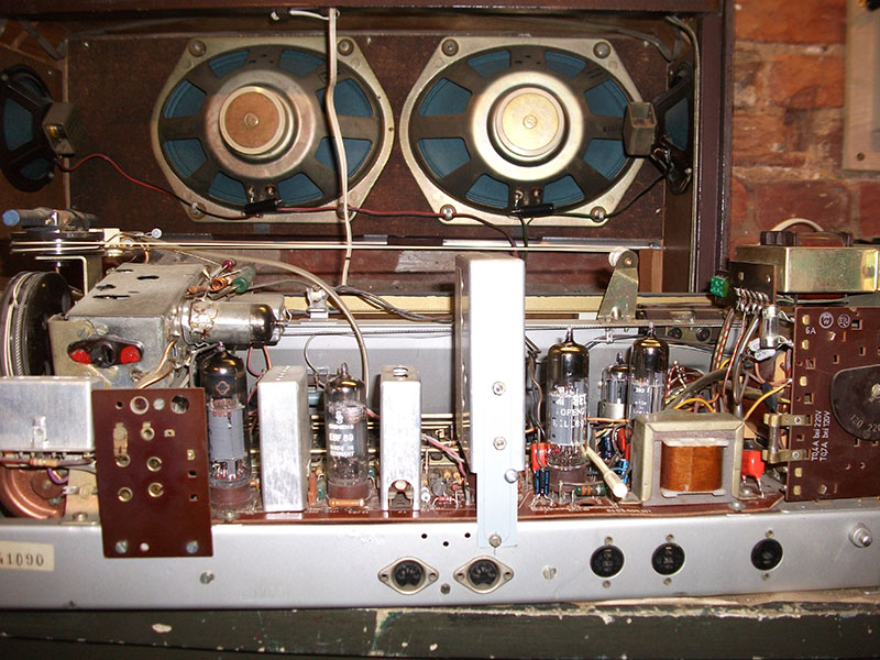

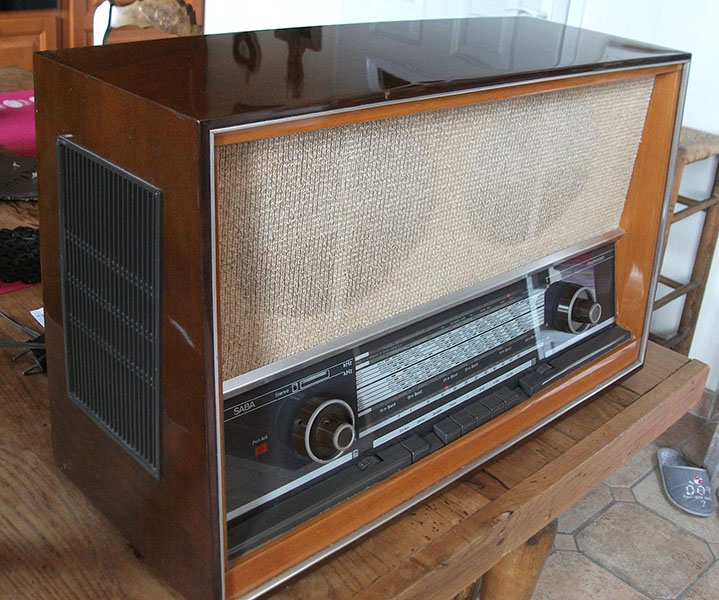

Voila le petit dernier pour remplacer le saba hifi studio3.C'est donc un récepteur de 1964 équipé de 7 lampes et de 4 haut parleur.Il a nécessité une petite restauration intérieure,changement de tous les chimiques,de tous les condensateurs de liaison ainsi que de nombreuses résistances qui avaient fortement dérivés ou méme carrément isolés pour les plus fortes valeurs.
quelques photos pour suivre

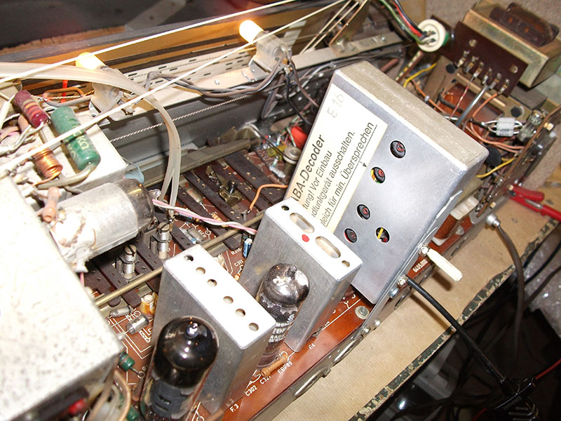

Une fois remis en état une très bonne sensibilité en fm et une sonorité remarquable avec ses 4 haut parleurs.Cerise sur le gateau j'ai trouvé un décodeur stéréo d'origine saba pour le compléter

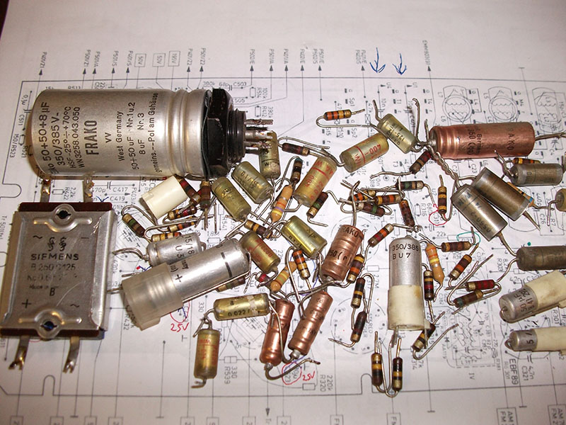

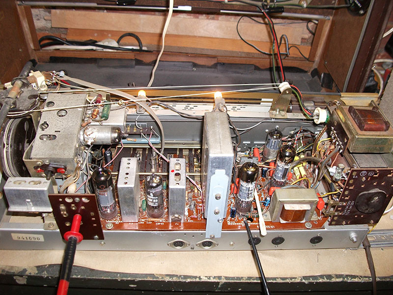

la suite des photos avec les composants changés dont le redresseur sélenium qui était très fatigués

Beau poste Allemand avec d'excellents large bandes Saba green cône elliptiques et leurs tweeter à aimant alnico. Merci pour les photos et sacré travail de restauration, BRAVO :yes!:

Ce qui est amusant en regardant le chassis sur les photos c'est que l'on devine qu'un modèle identique mais mono a existé : décodeur placé sur une patte de fixation ajoutée et second transfo de sortie au dessus du transfo d'alim. J'adore voir des trucs comme ça qui montrent l'ingéniosité des constructeurs.
Merci pour cette présentation.

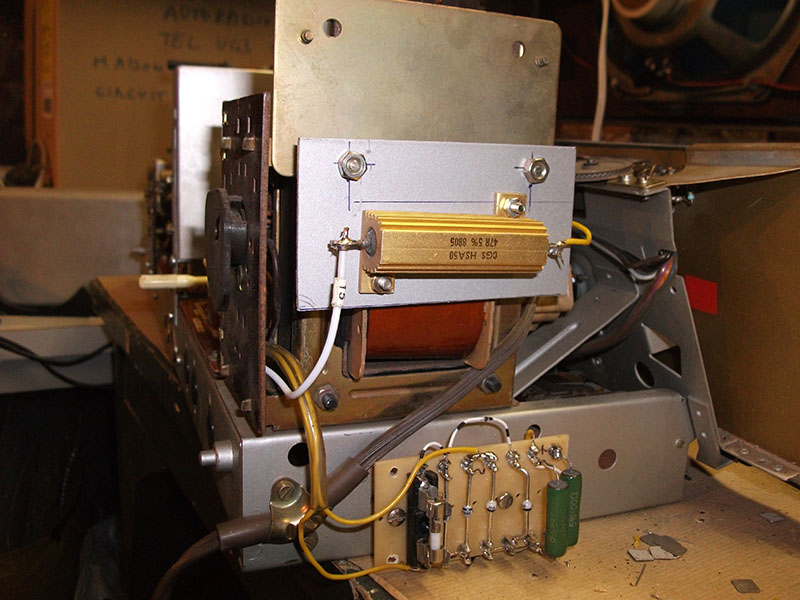

et oui en 1964 les stations qui émettaient en stéréo en France n'étaient pas répandus et le décodeur stéreo etait une option à enficher sur un support noval.En fait le premier transfo de sortie est sous le chassis,ce que l'on voit a gauche du transfo d'alim est la self de filtrage.Les chassis et méme les ébénisteries étaient plus ou moins standard et servaient aussi pour de nombreux modéles .c'est tout de même du beau matériel super bien conçu à faire revivre et quelle sonorité avec les greencone saba.Petite amélioration effectué car pas de position 240V ajout d'une grosse résistance sur le primaire du transfo(autrement presque 7V en tension de chauffage) et petite plaquette à cosse pour remplacer le redresseur sélénium et ajout d'un fusible sur la haute tension

Très utile modifications. Le redresseur selenium était bon ou non ? Lorsqu'ils claquent ils dégagent une odeur infecte ! A la mise en route, la HT ne monte pas trop pour le premier condensateur avant que les plaques ne commencent à débiter ?

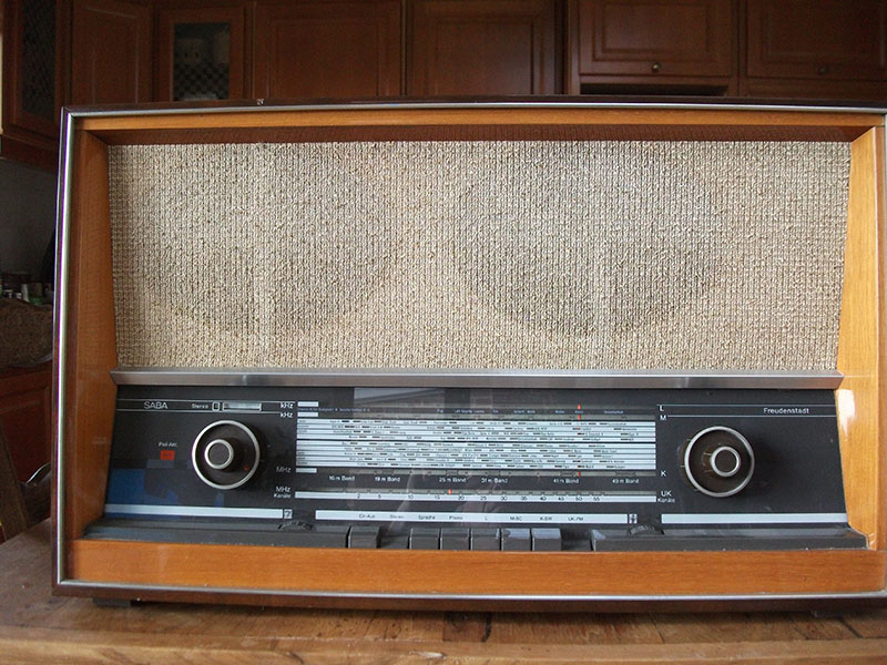

le redresseur sélénium était épuisé,il me manquait 40V de haute tension.Pour la mise en route pas de soucis,le condensateur 2x50µF à été remplacé par un JJ en 500V et de plus j'ai ajouté une ctn sur le primaire du transfo,on l'aperçoit en noir juste au dessus du fusible secteur sur la photo 6
