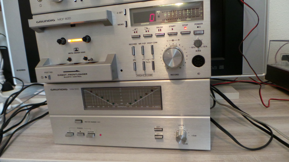

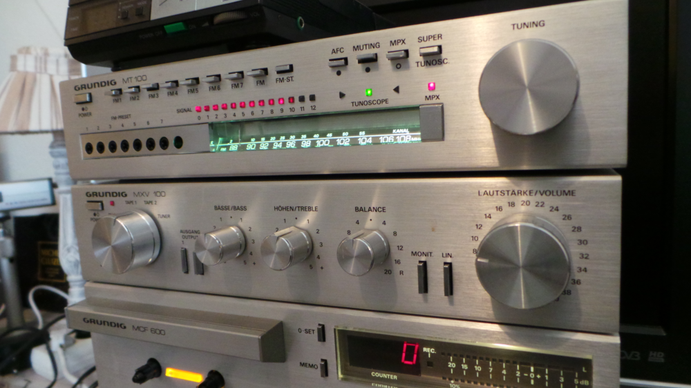

De passage a la maison, ma fille me ramène un petit ensemble grundig complet mt100 + mxv100 + ma100 + mcf600 + platine ps-4500 et le catalogue de l'époque :love:
Bien éduqué la fifille a son papa :whistle:

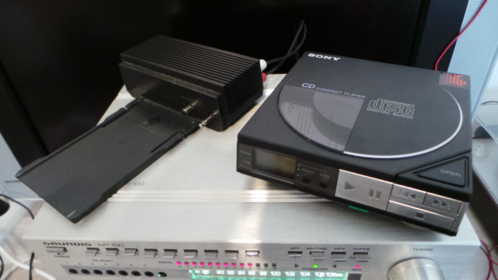

En prime, un petit lecteur cd sony d50 et son support avec alim et raccords rca....souvenirs....de 1984 et vendu 350 $ soit environ 260 € sans l'adaptateur.
prises dyn a l'arrière, tout fonctionne sauf une courroie fatigué au niveau du k7.
Sur les jmlab micron qui ont servi pour le test, il n'y a pas de mise en avant des fréquences basse au haute, sauf en appuyant sur la touche lin-contour du pré-ampli qui accentue fortement les basses,sinon ras sur le fonctionnement,manque juste des box allemande type m-600 ou m-800, mais dans l'ensemble, ça a de la gueule et ça fonctionne très bien.

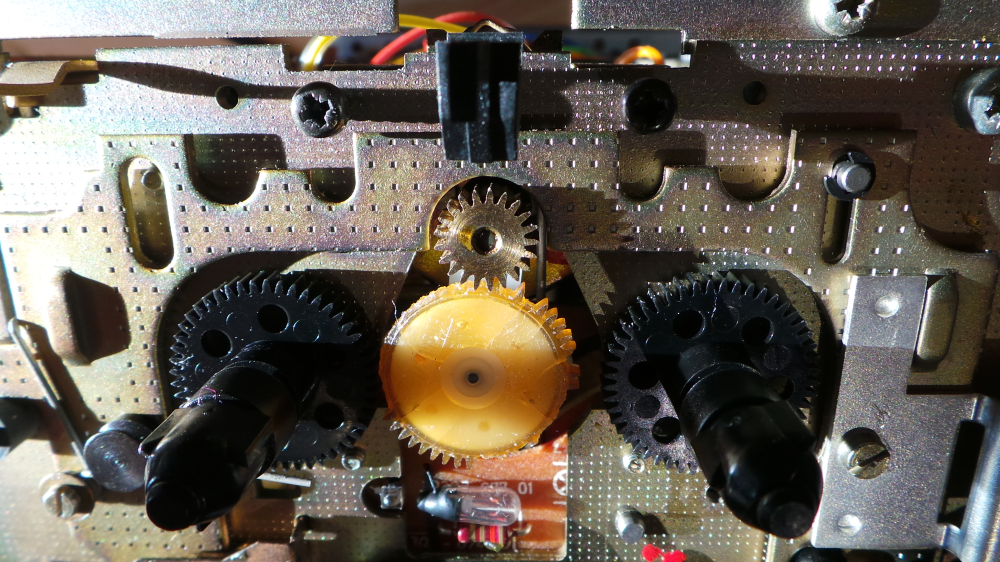

Ce matin j'ai déposé les capots de protection du k7, et le problème de lecture ne vient pas d'une courroie mais d'un pignons usé, doit rester une dent sur 3 ou 4. :tinostar:
Ca rappelle le problème des pignons sur les cdm4 philips, marantz qui ce désagrège avec le temps.
Je ne suis pas un fan des k7, mais ce lecteur mérite une réparation, va falloir que je trouve un pignon pour cette jolie bête....c'est pas gagné d'avance, je vais aller fouiné dans mon stock.. :roll:
