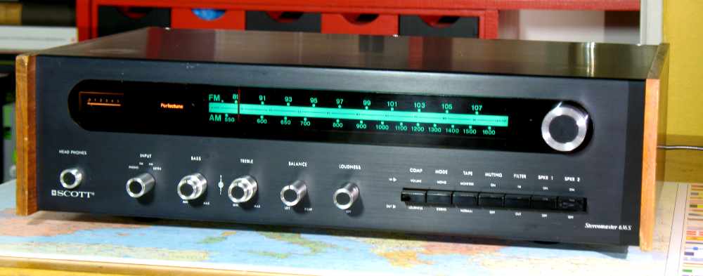

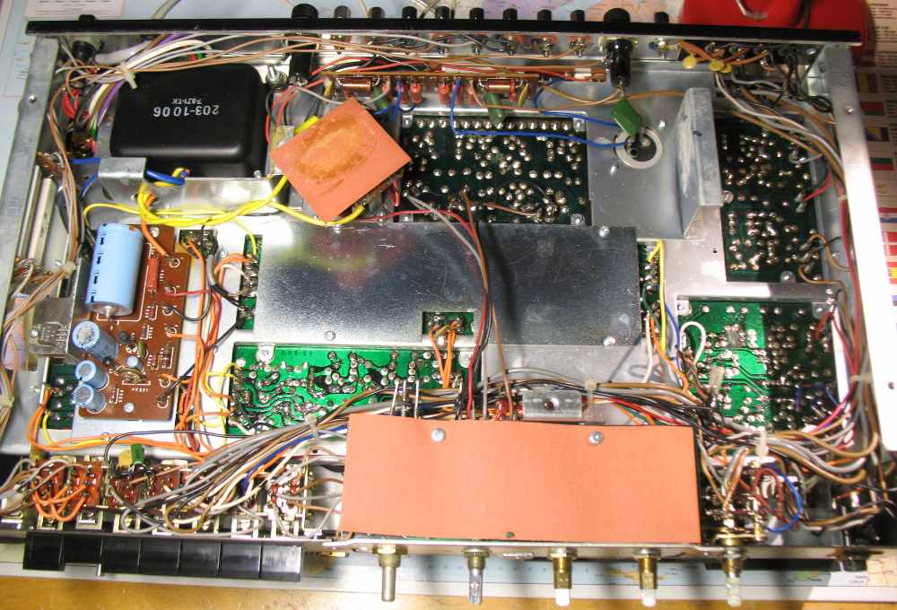

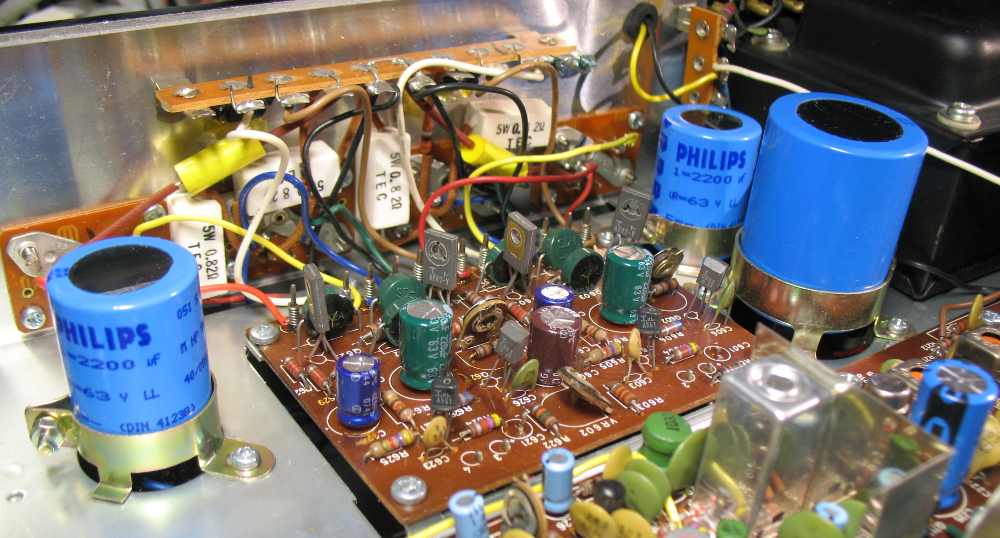

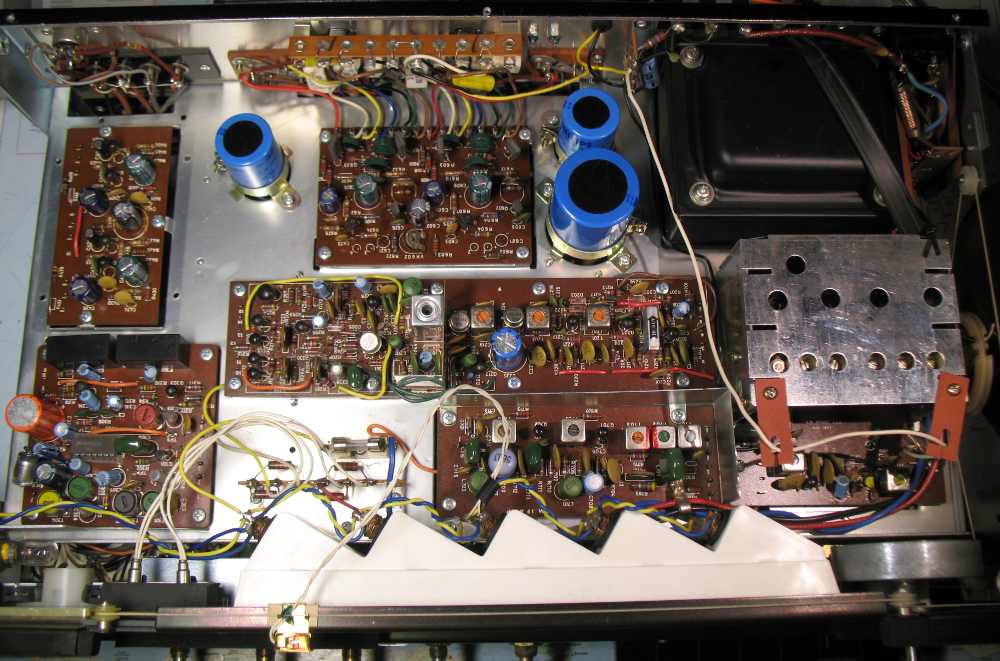

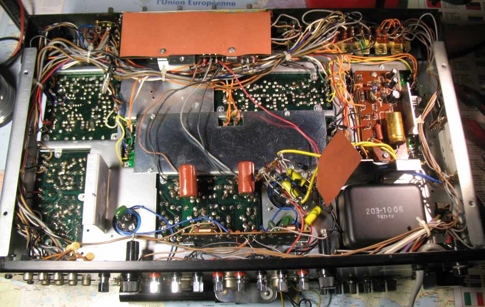

En deux mots: un look atypique des plus sympathique et une chaleur que je ne retrouve pas sur les modèles postérieurs.
Les tests sur la durée et avec divers types d'enceintes ne sont pas terminés... ..mais voici cependant quelques photos en attendant mieux:
AVANT
APRES

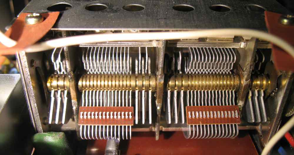

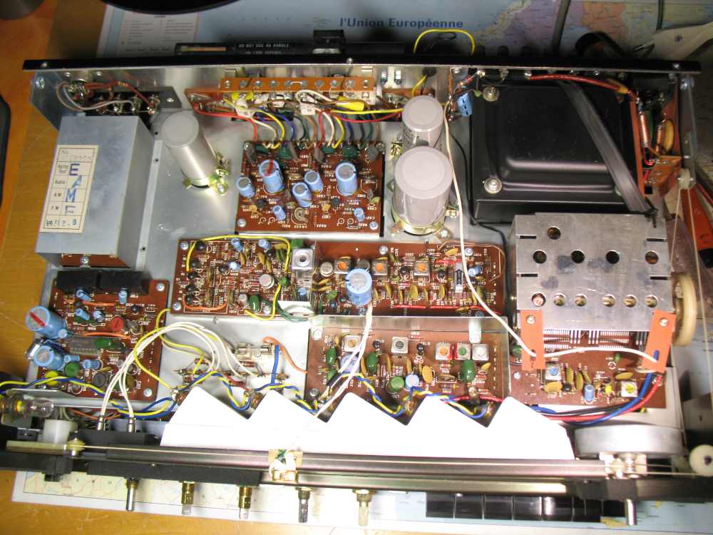

AVANT
APRES
APRES

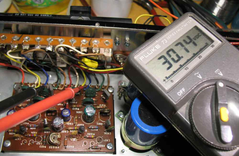

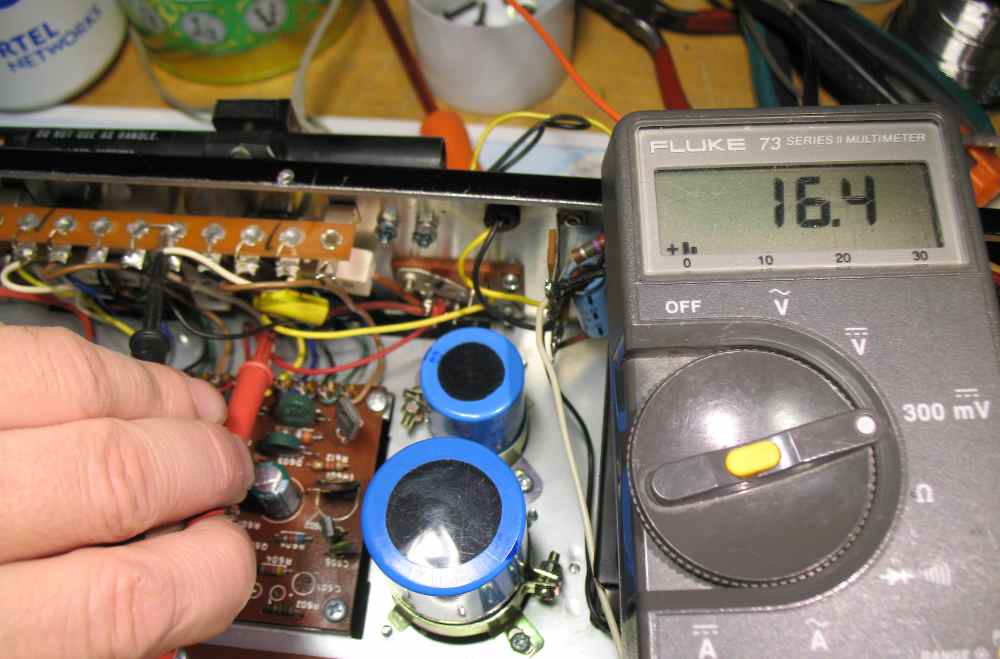

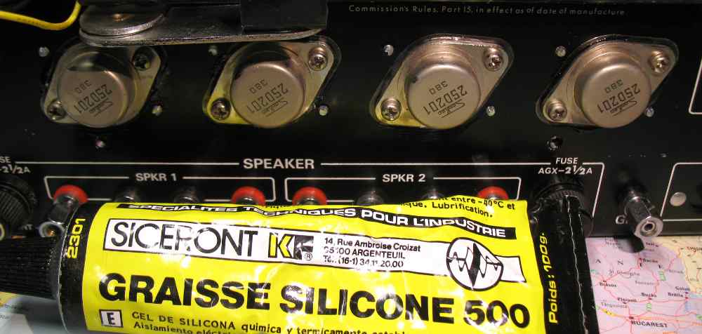

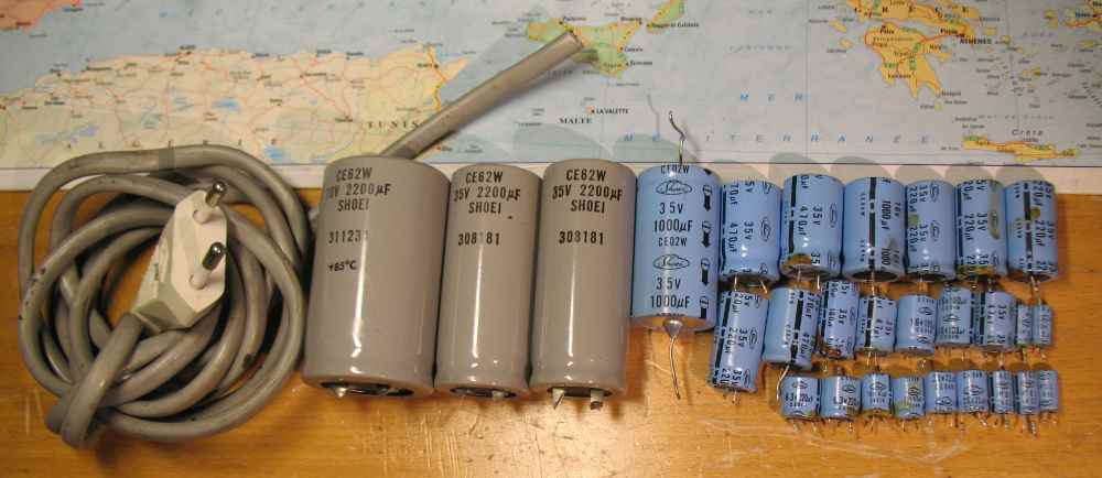

TRUCS CHANGES
PUISSANCE
REGLAGES

Chouette le Scott :yes!: on dirait un Sansui inside pour la disposition.

Bel appareil et belle restauration. :jap: Comme souvent chez Scott, c'est plein mais bien rangé. Quelle année et quelle puissance ?

Très beau ! et très joli travail de remise en forme !

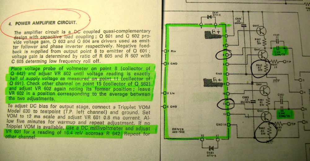

Pour ceux qui souhaitent en savoir plus, le SM est disponible chez les Hongrois d'elektrotanya : http://elektrotanya.com/scott_636s_sm.pdf/download.html

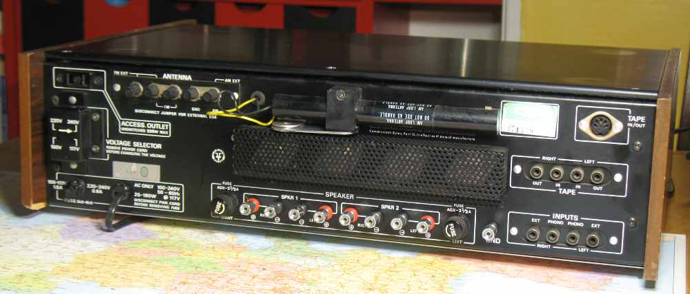

Sympa ce Scott ! Les borniers sont d'origine ?
