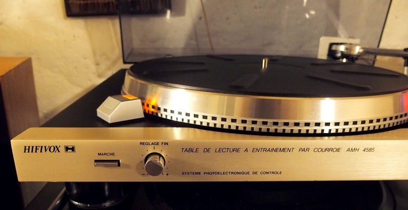

Je viens de prendre quelques clichés des dernières étapes de la restauration, n'en ayant pas effectué auparavant..... et oui la première chose à laquelle on pense en tant que "passionné" c'est de mettre les mains dans le cambouis :genial: .
Côté esthétique, une dizaine d'heures de boulot pour rattraper les "tâches" de peinture, sans attaquer le revêtement du châssis et le plexi du capot.

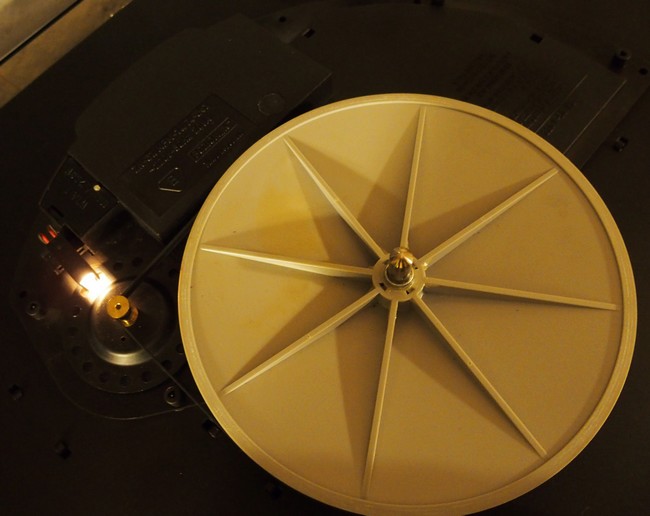

Côté mécanique, changement de la courroie et de la résistance photosensible qui montrait de sérieux signes de faiblesse et remplacement de certaine vis manquante sous le châssis.
Donc voici la belle décrottée, détachée, et fonctionnelle à 100%, il me reste juste le capot à poncer à l'eau et à polisher afin d’effacer quelques rayures bien marqués et lui rendre sa transparence;
Une vue sur le système photo sensible;

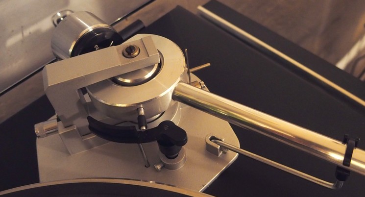

La construction parait sérieuse, avec un châssis en acier, une face avant en alliage d'aluminium, un porte cellule en aluminium, et un bloc bras en alliage d'aluminium également.
Seul les boutons sont en plastiques peints si je ne dit pas de bêtises...Sauf le bouton d’affinage de la vitesse de rotation du plateau

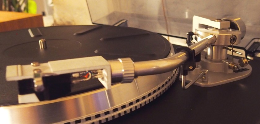

Un focus sur le bras de lecture, qui ne m'a pas laissé indifférent......
remarquez l'originalité du réglage anti-skating :o je ne sait pas si l'efficacité est à 100% en tous les cas la table rend bien la gravure des vinyls, pas encore trouver de différence avec mes autres platines...
