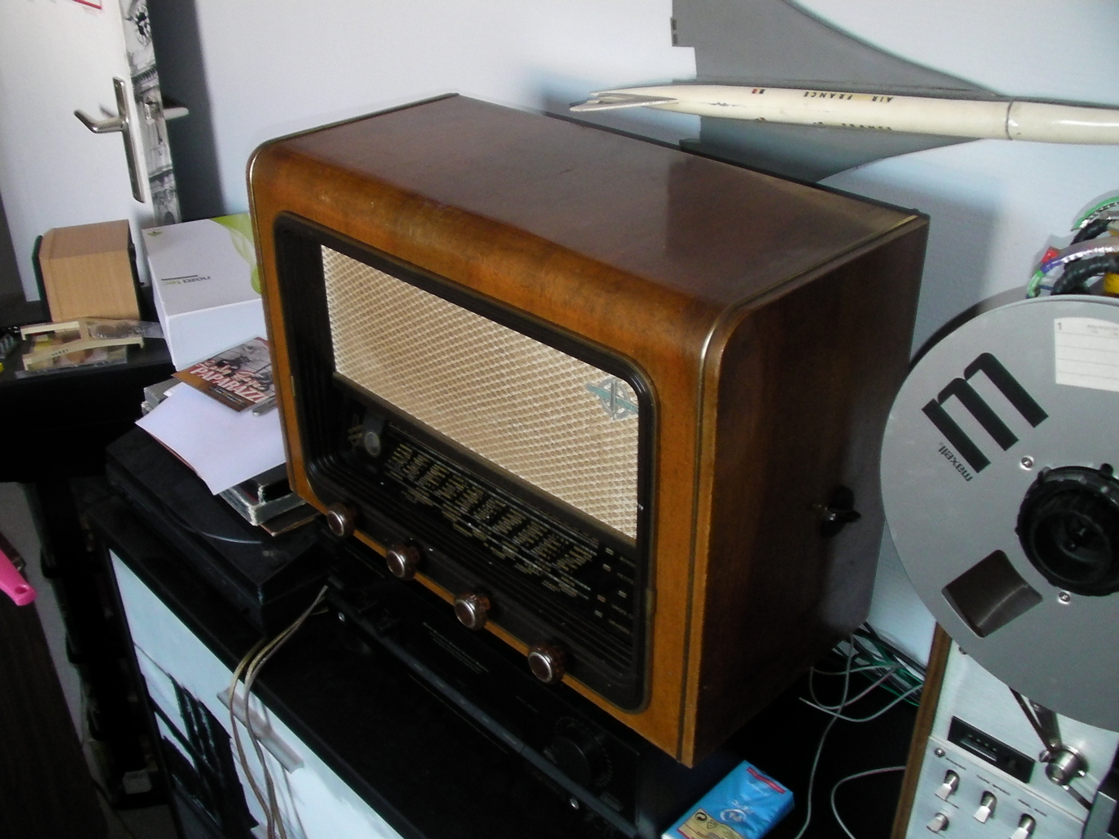

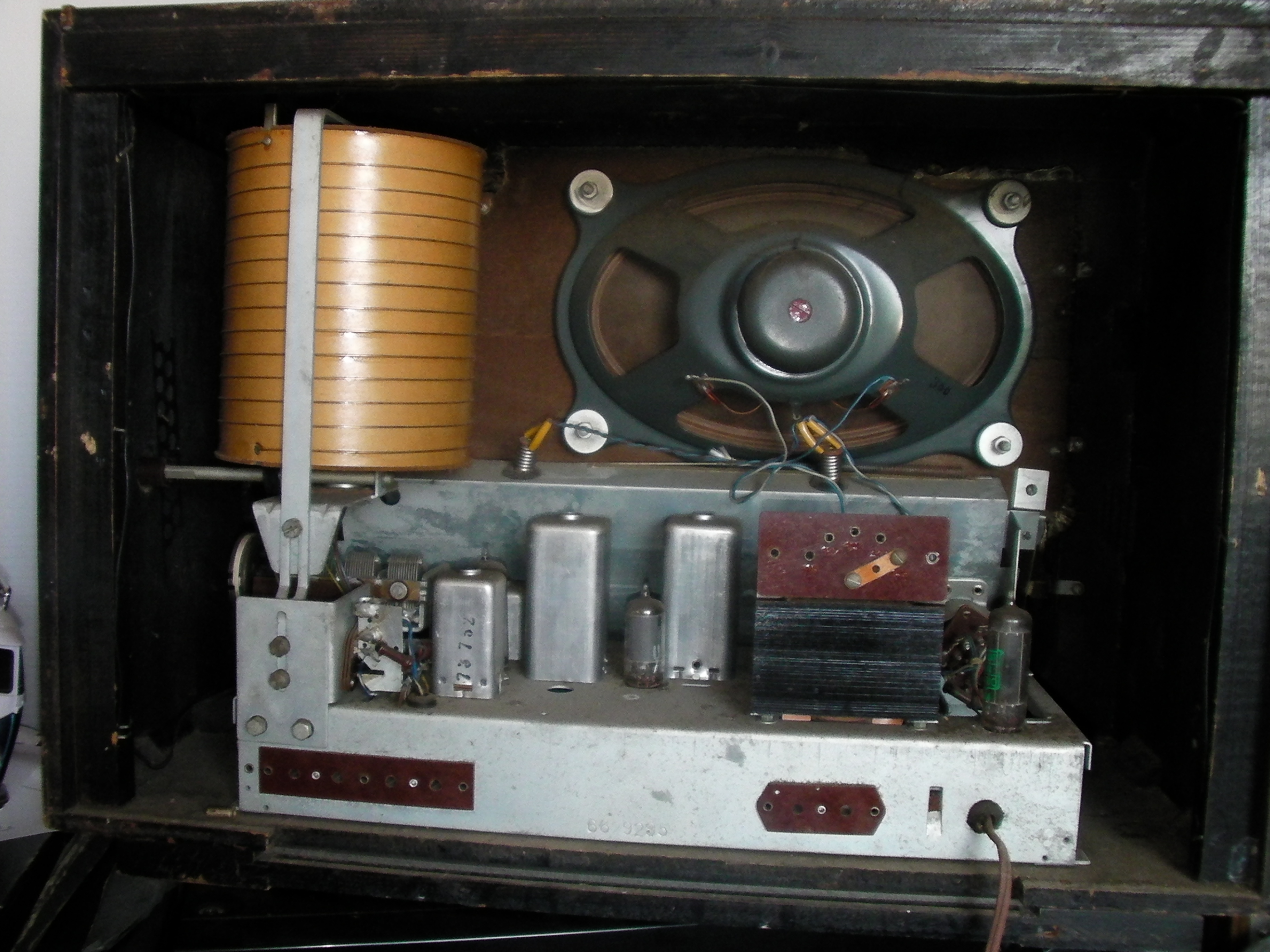

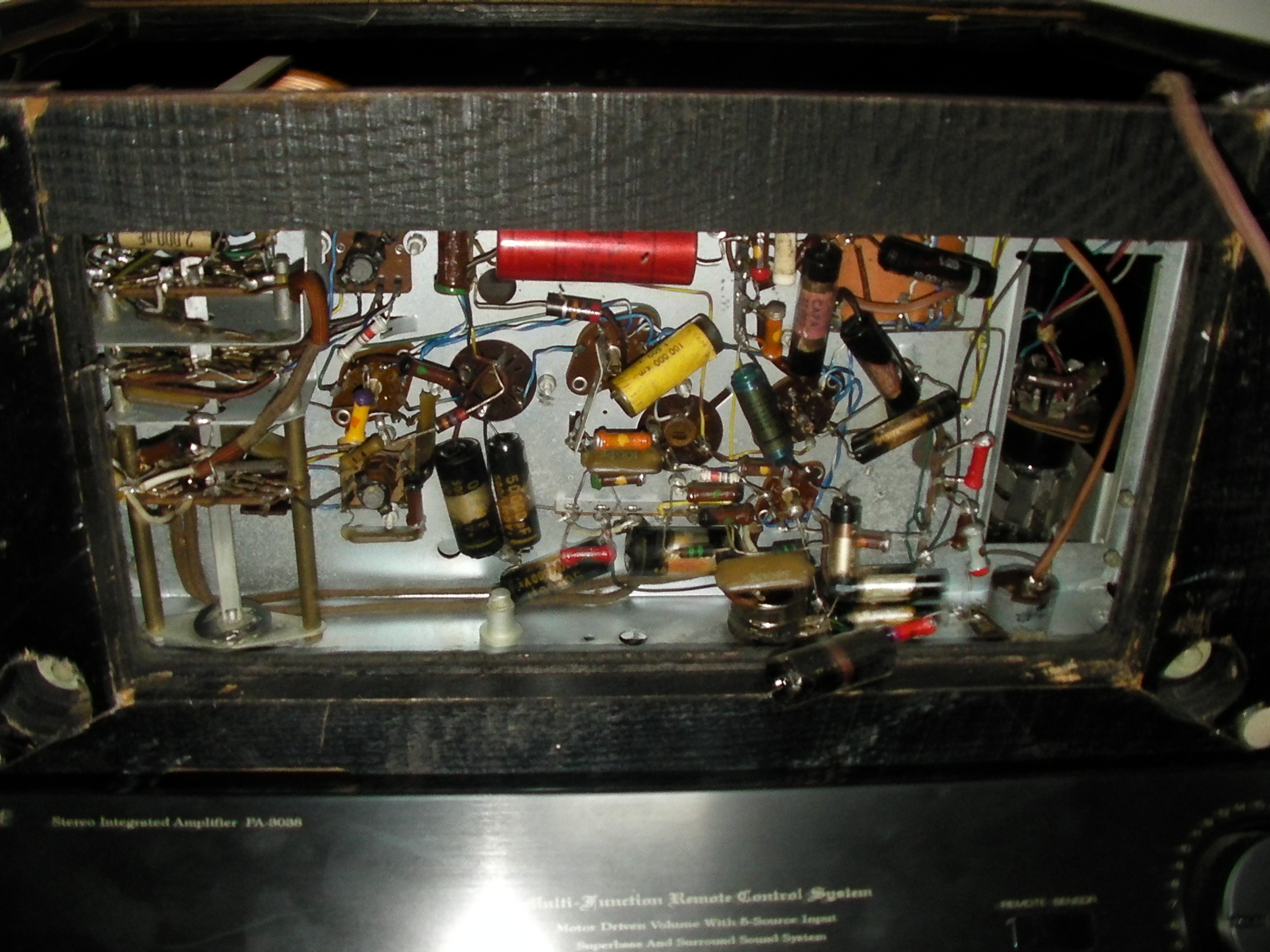

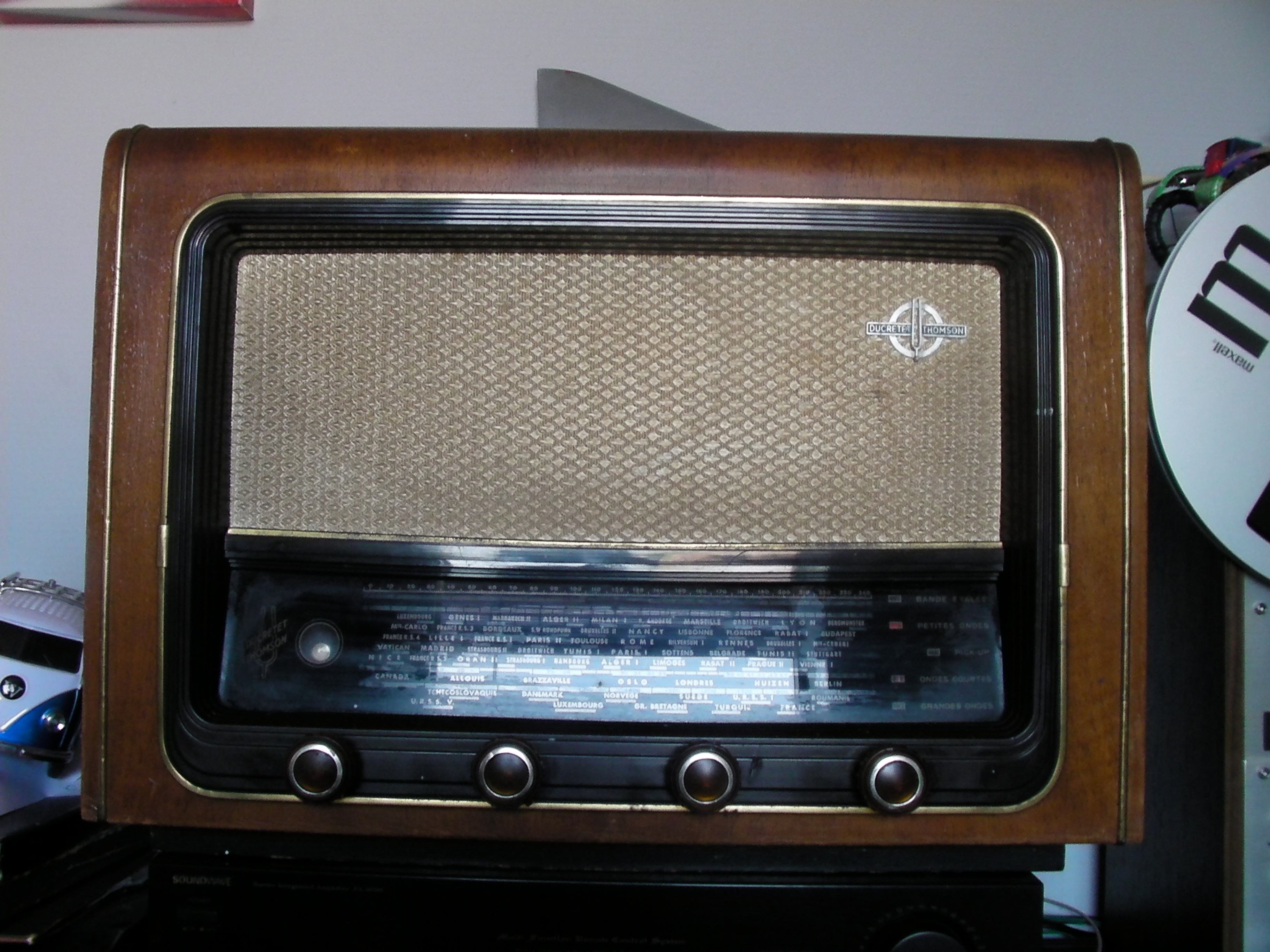

Bonjour a tous, je crée un nouveau post pour vous parler de ma nouvelle acquisition, un poste TSF Ducretet Thomson L646 de 1955 (avec œil magique). L'ancien propriétaire (mon grand père l'a acheter neuf en 1955 a la boutique en bas de chez lui et ils s'en ai servit en en prenant soin jusqu’à me le cédez il y a quelques mois. Il a changer au total 2 ou 3 lampes mais il a besoin d'une grosse révision comme vous pourrez le voir plus bas sur les photos. Il s'allume, je capte deux trois station en AM mais avec énormément d’interférences et les boutons crachote énormément (c'est pas un problème j'ai ce qu'il faut pour sa). Pour évité de dire des bêtises, je laisse les spécialistes parlé pour la suite.
l'avant (j'ai mis du rénovant bois sur la caisse en noyer)

l'antenne a gauche, le HP au milieu et quelques lampes
les chimiques, l'un d'eux ce balade et ils m'ont l'air bien vieux
le chimique qui ce balade
en marche
le célèbre œil magique pour trouver le meilleur signal possible

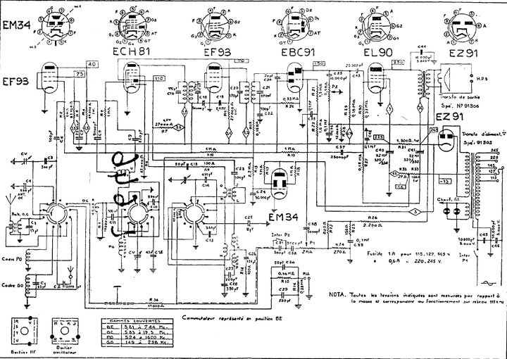

Comme pour tous les postes de cet age, même s'il a été bien entretenu,
il faut vérifier et changer le condo de liaison plaque/grille finale et les chimiques de filtrage et chimiques découplage cathode (dans ce poste il n'y a pas de ces derniers) a minima.
donc dans l'ordre C43, C40 et C41.
Tu peux virer C45 et C46.
Le condo qui pendouille est un papier goudron, presque surement fuitard comme tous ses congénères.
changer ultérieurement ceux de cette catégorie notamment ceux de la ligne CAG et OM.
