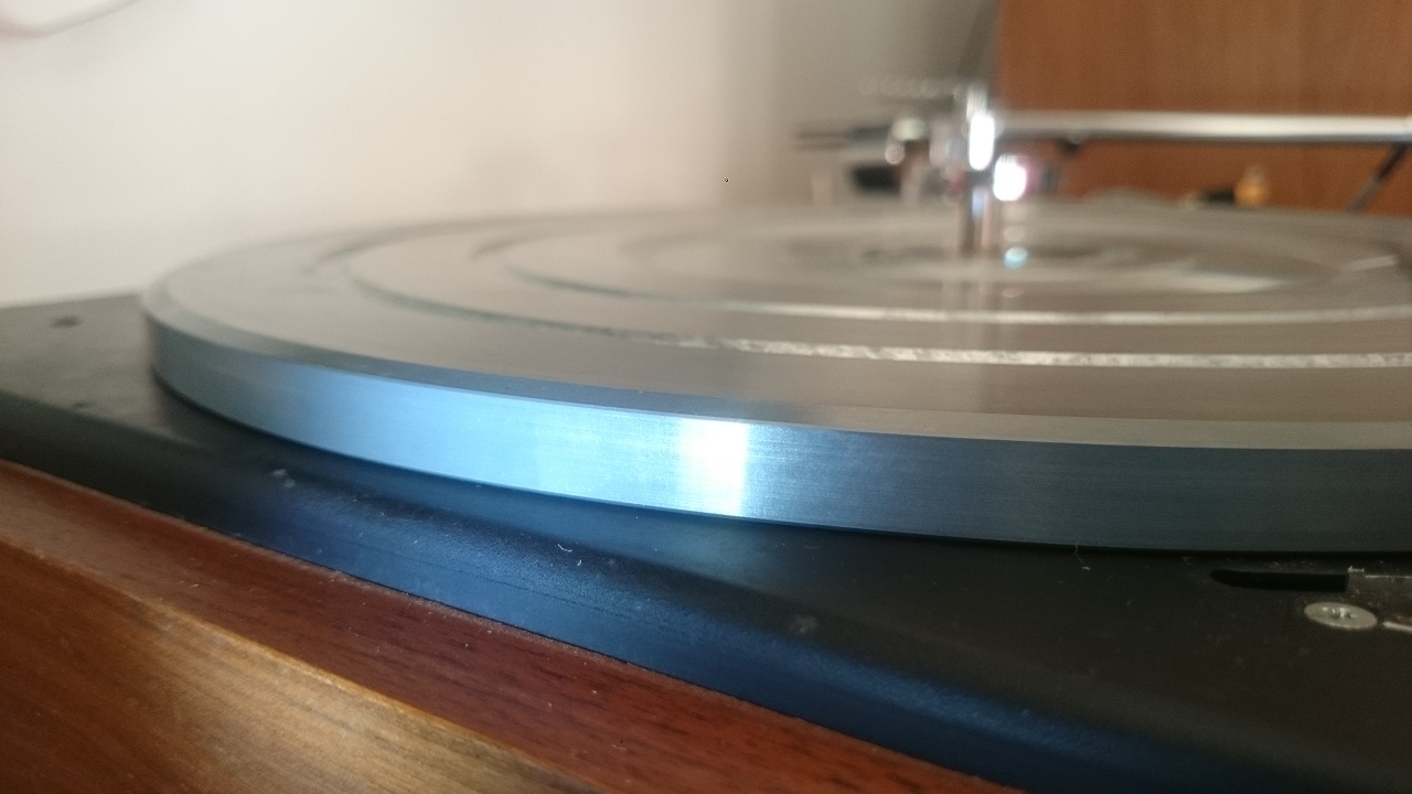

Je viens vous présenter la petite dernière que j'ai récupéré, une Lenco L75-D16.
Celle-ci est en fait une L75 mais avec peinture noire (une partie de ces Lenco était fabriqué en Belgique il me semble). Elle a besoin de pas mal de petits soins mais elle tourne.

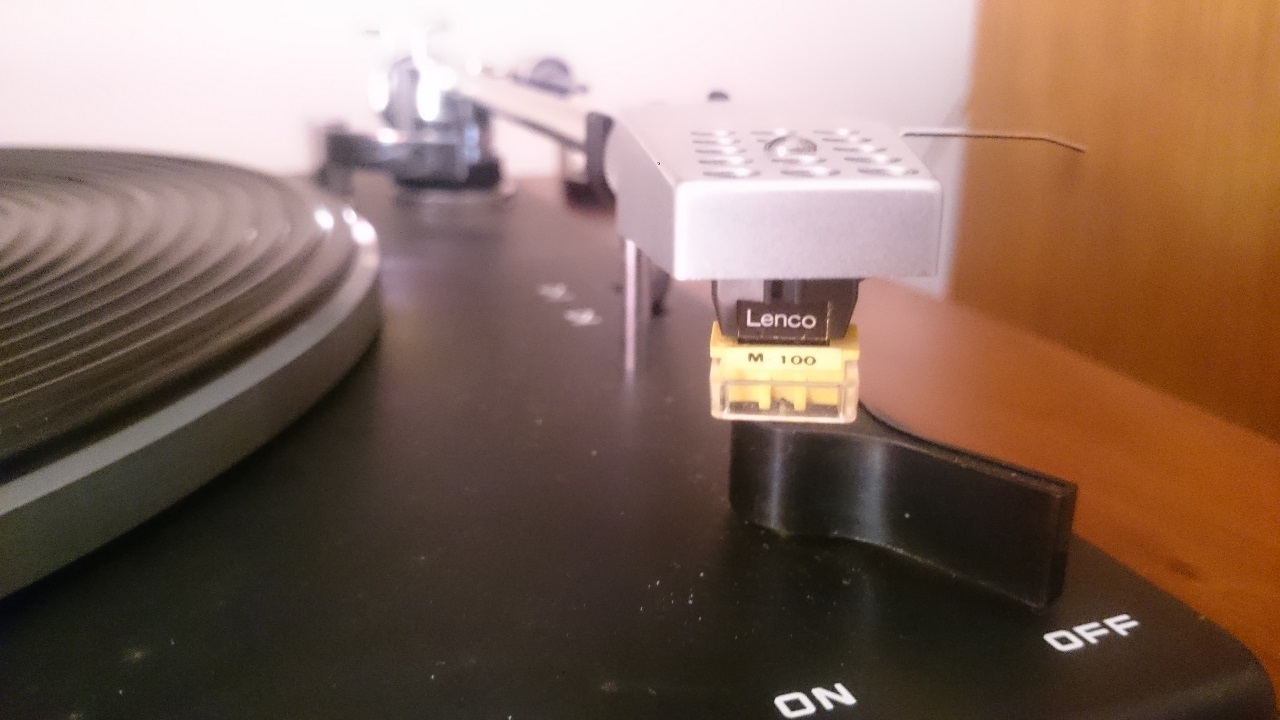

Problème, le plateau frotte très légèrement coté gauche d'ailleurs on voit les traces et il n'est pas voilé (si quelqu'un a une idée ?), à mon avis besoin de vérifier le palier et graisser celui-ci. Le stylet de la cellule est à changer également, et il manque le petit poids pour l'antiskating (si un membre en a un dans ses tiroir ?). Sinon comme vous pouvez le voir elle est dans un état cosmétique plutôt bon et le socle en bois est nickel !..bon après vu le prix on va pas se plaindre :bounce:
Quelques photos de la belle brut de pomme..

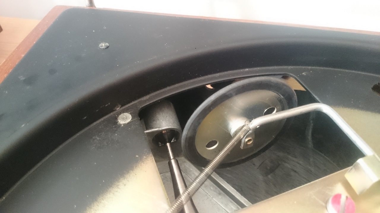

La "poulie" à l'air en bonne état..

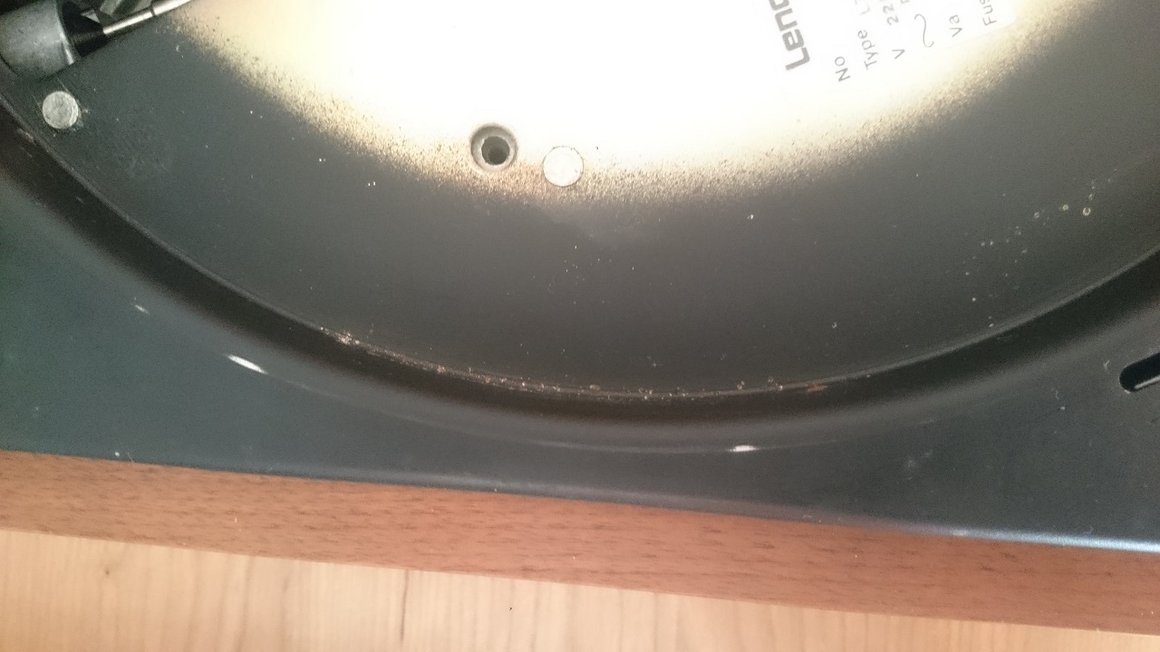

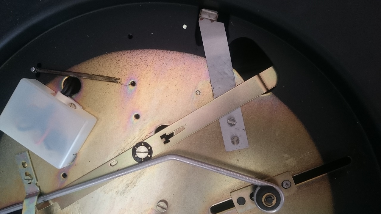

Voici d'autres photos, il y a bien un écart entre le côté droit et gauche mais on n'arrive pas à voir si cela touche vraiment du bord du plateau..
côté droit
côté gauche
ce qu'on voit sur la platine..

"Un autre problème fréquemment rencontré est un plateau penché, dont la surface n'est pas parallèle au châssis et qui peut frotter ce dernier.
À contrôler:
- Les vis de fixation du palier sont elles bien serrées?
- Le filet des vis ou du palier sont-ils endommagés et par conséquent ne prennent plus?
- Le châssis est-il plat?
Si lors de l'expédition de votre platine, le plateau n'a pas été ôté, il se peut également que le châssis ait été tordu et que l'axe du plateau ne soit plus perpendiculaire au châssis. Pour le redresser, avec le palier en place, sans le bouchon, enfilez soit une clef à collier de 16, soit une clef à bougie sur le corps du palier et forcez jusqu'à ce que l'axe soit à nouveau perpendiculaire au châssis."

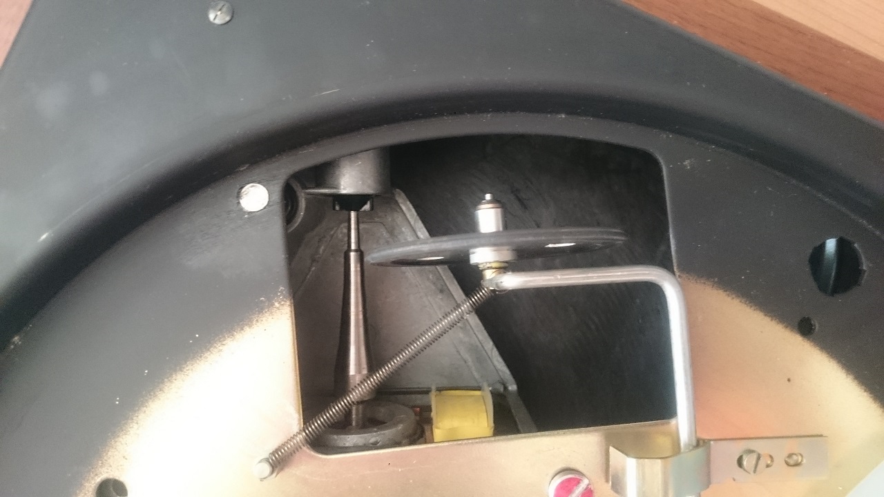

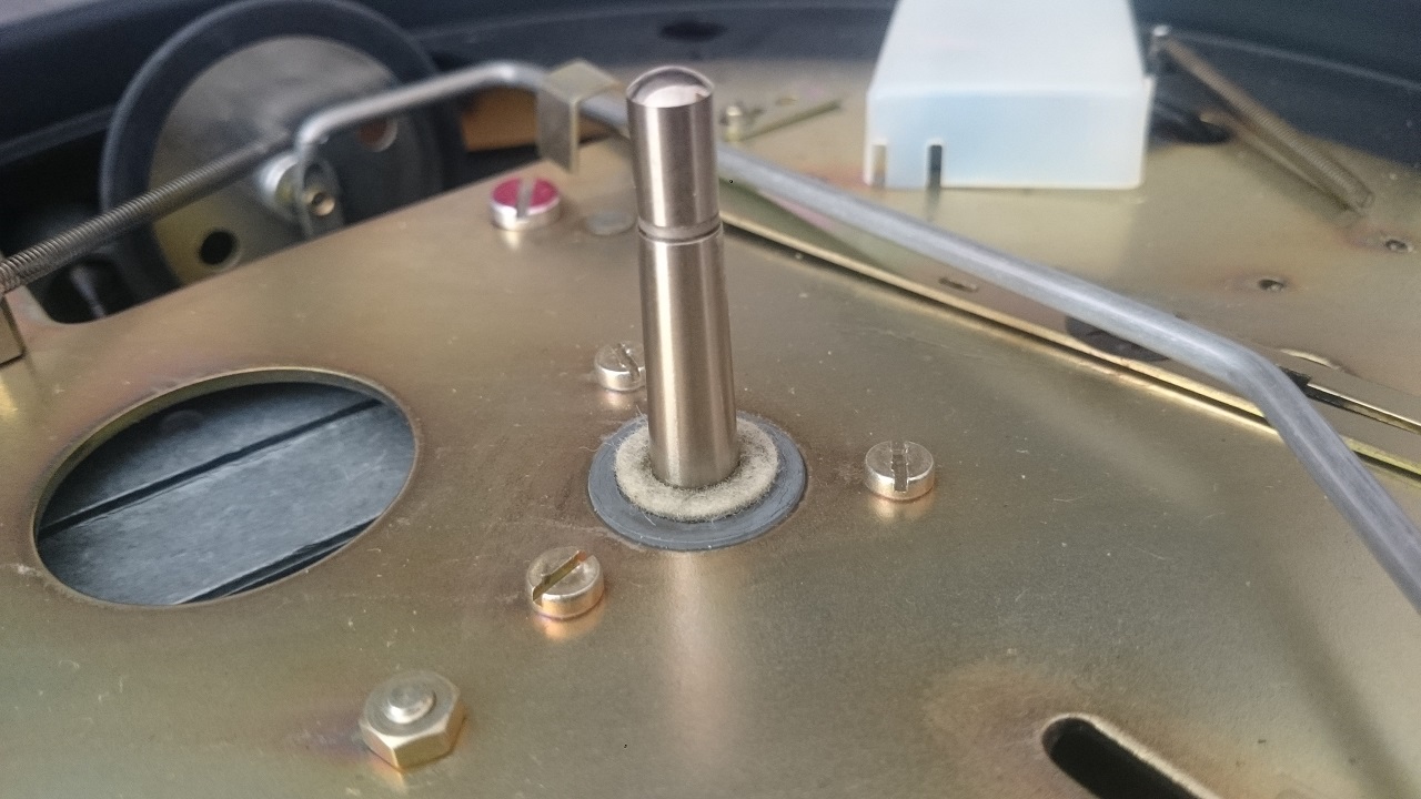

C'est un bouchon en plastique qui assure l'étanchéité du palier, il faut ôter la plaque de platine pour y avoir accès.Au cas où il serait manquant ou abimé, un bouton de plomberie en laiton de diamètre 16mm fera l'affaire avec de la pâte, ce sera même plus beau.
La plaque est effectivement d'une souplesse dommageable, tu comprends pourquoi je fixe sérieusement le fond de cette plaque sur le châssis dans mes transformations.

Ok demain je démonterai la plaque arrière et je ferai des photos, donc si j'ai bien compris tes indications et celles d'Edith je démonte la plaque arrière et j'ai accès au "corps" du palier, ensuite j'ôte le bouchon et avec une clé je me sert du palier enfin du corps extérieur pour redresser légèrement "la plaque en tôle si tel est le cas..
PS : La cellule Lenco (écris M100 sur le stylet) ça vaut le coup d'y trouver un diamant neuf ?

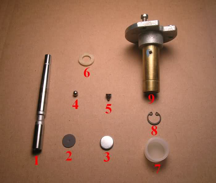

bonsoir a tous
voici de quoi doit etre composé ton palier , il te manque surement quelque chose
