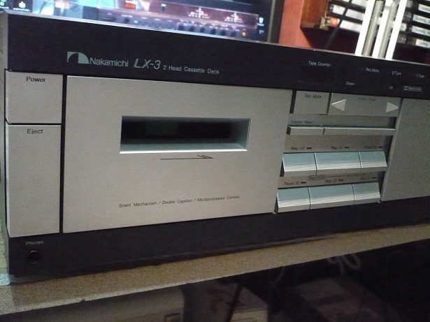

Ne me demander rien de trop techniques :D Tout ce que je peux dire c'est que je suis ravi , voici quelques photos de la LX3 .... que je peaufinerai par la suite

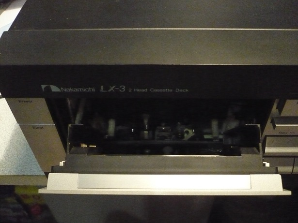

voila Alain , j'attaque :)
la panne principale , c'est qu'elle n'enregistre plus ....... et la secondaire , un méchant grincement dans la mécanique lors de l'appuie sur stop :tinostar:
sinon elle est nickel
la première panne est connue , surement un 4700p qui fait le con , pour la deuxième , une goutte de graisse qui doit bloqué à chaque retour de came

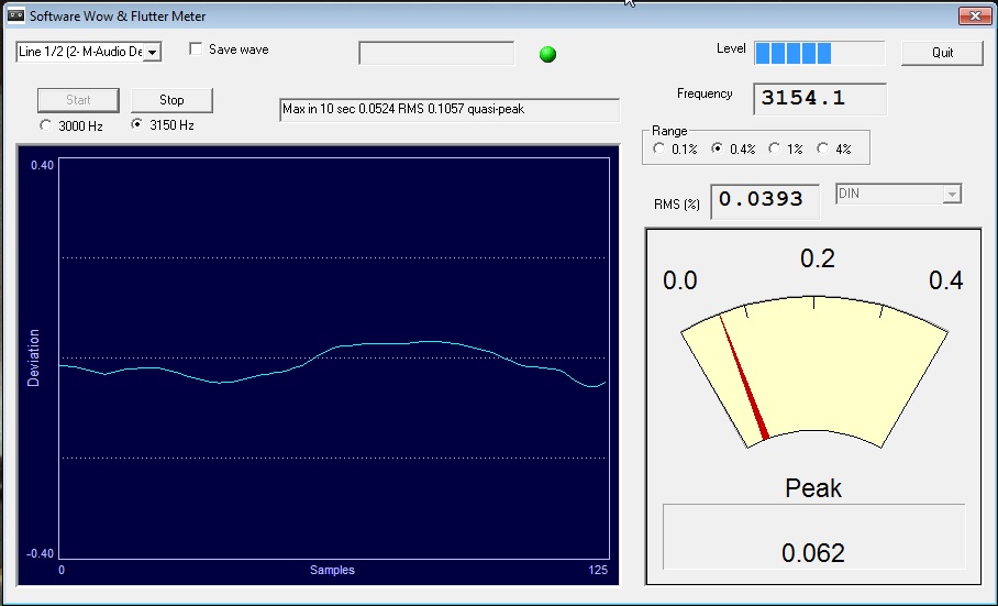

@ hdrobien , avec tout d'origine , ça fait rêvé
W&F origine.jpg (93.4 Kio) Vu 14544 fois
avant de la démonté et refaire la mécanique entièrement , j'ai mis une k7 faite sur la ZX7 en Dolby C , :yes!: :bargraph:

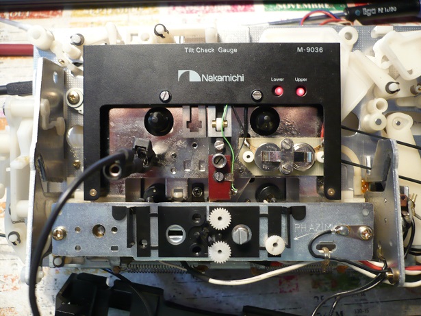

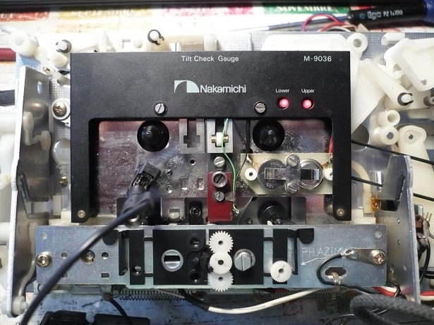

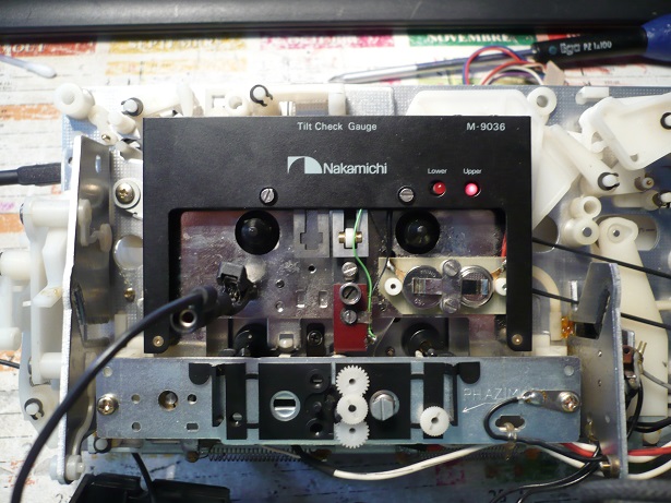

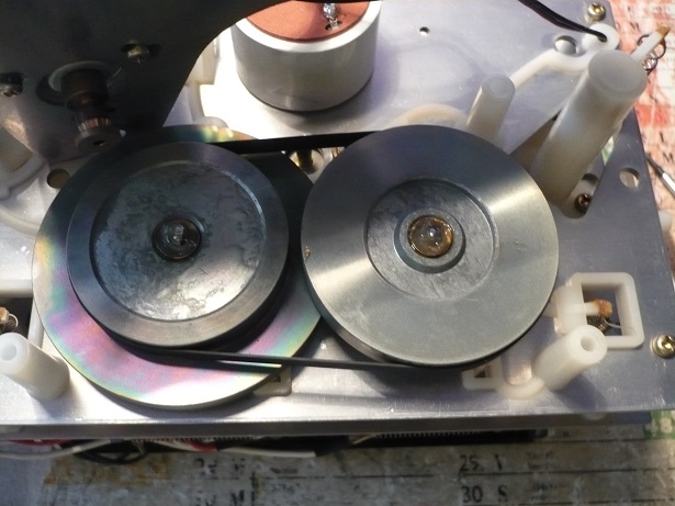

nettoyage du bloc mécanique
changement de la courroie de cabestan
vérification du positionnement des guides bande
ainsi que du tilt
j'ai tourné d'1/4 de tour vers la droite celui du bas
j'en ai chié pour pas que cela bouge en remettant la vis du tracking ...
position de la tête de lecture
à la remise en marche j'étais à 0.13 , maintenant 0.09 ....
W&F intermediaire.jpg (89.44 Kio) Vu 14529 fois
plus qu'a laissé tourné ..
