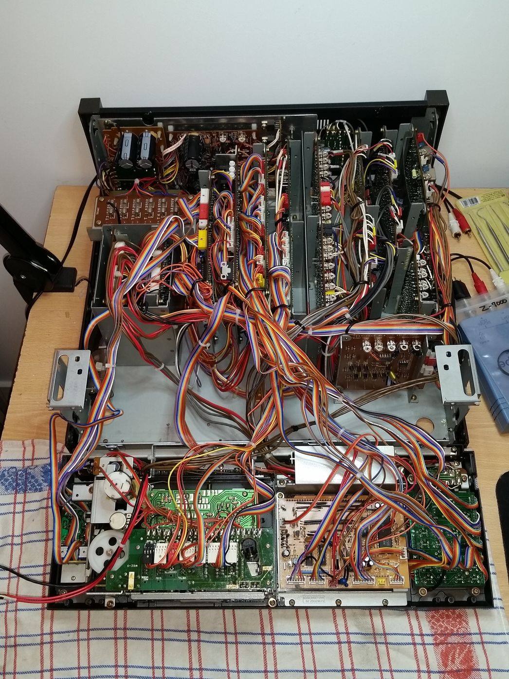

Reçu ce bestiau ( il n'y a pas d'autres mots qui me vient à l'esprit ) aujourd'hui.
Pour une révision complète , après un long moment sans fonctionner .
Déjà la courroie de came est HS , mais je pense que je vais laisser celle de cabestan car je suis en dessous de 0,03% :tinostar:
Ensuite on verra , je mettrai les photos demain.
Mais j'en ai chié pour enlever le bloc mécanique , l'ingénieur a fait tomber un plat complet de spaghetti dedans :stress: .

donc les spaghettis :
spaghettis
spaghettis

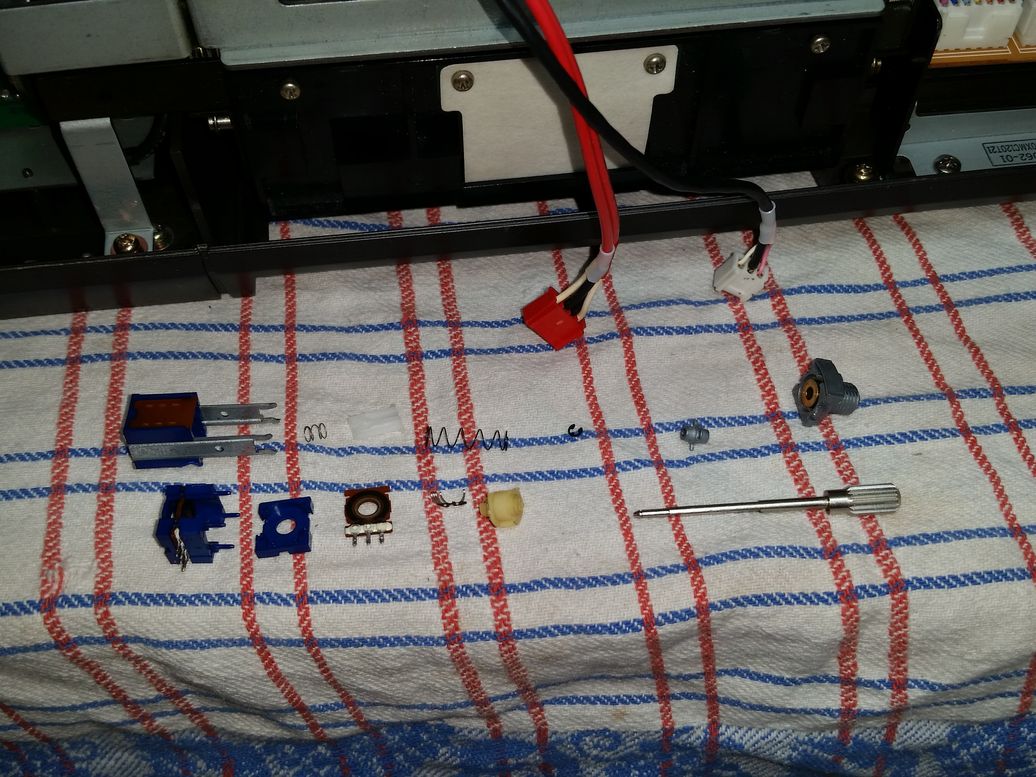

le potard de volume :
entièrement démonté :

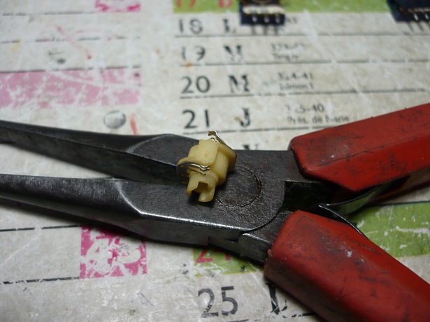

la pièce coupable :
plus qu'a la réparée comme ici :

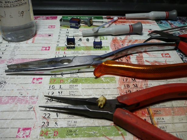

un coté de fait :
l'autre après mangé , bah , c'est bien chiadé à faire et dire que j'aurais surement la même chose à faire sur le BX300 :couik:

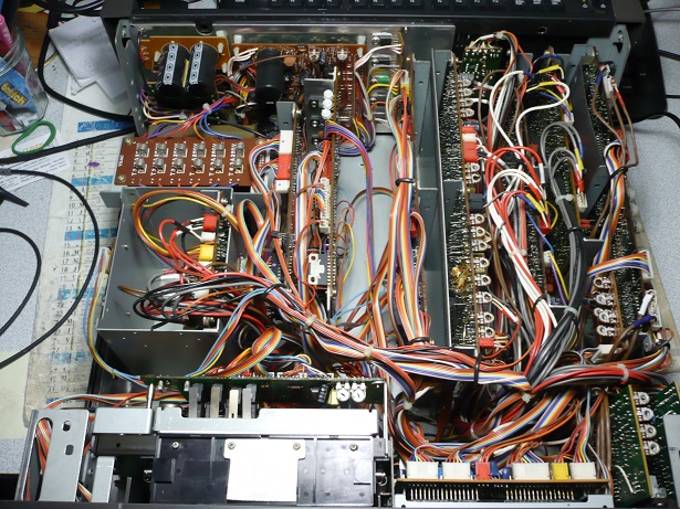

Salut les Z-amis de la série Z.
Alors la Z-7000 c'est pareil sauf qu'il y a 5 potentiomètres à traiter: le volume de casque, la vitesse de lecture (avec en plus un interrupteur intégré :dingue: ) et les 3 des faders.
Comme pour la 5000 et la 6000 l’intérieur de la 7000 est dense (c'est peu de le dire) mais ça respire la qualité et il y a tous les connecteurs nécessaires.
@crash: la courroie de la came n'est pas critique, prends celle qui te semble correctement tendue.
L'intérieur de la Z-7000

j'ai réussi à le réparé , mais le ressort de rappel c'est fait la mal :dingue:
il m'est passé par dessus l'épaule et hop disparu !!!
EDIT : p'tain je l'ai retrouvé , tout fin qu'il est :baston:
je vais vérifié maintenant celui du pitch ...

J'ai remonté le potard hier sur son tout petit PCB , j'ai du son dans les deux oreilles mais ça craque un peu en le tournant plus qu'à le re démonter , à moins que quelqu'un sache ou en trouvé des équivalents ??
Je testerai bien celui de chez Mouser ....
