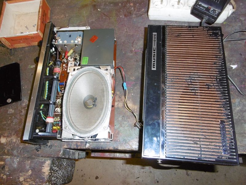

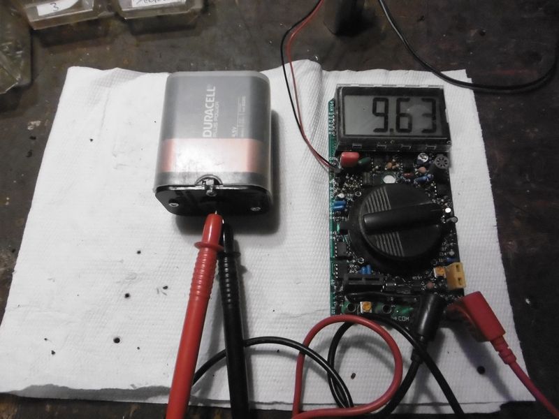

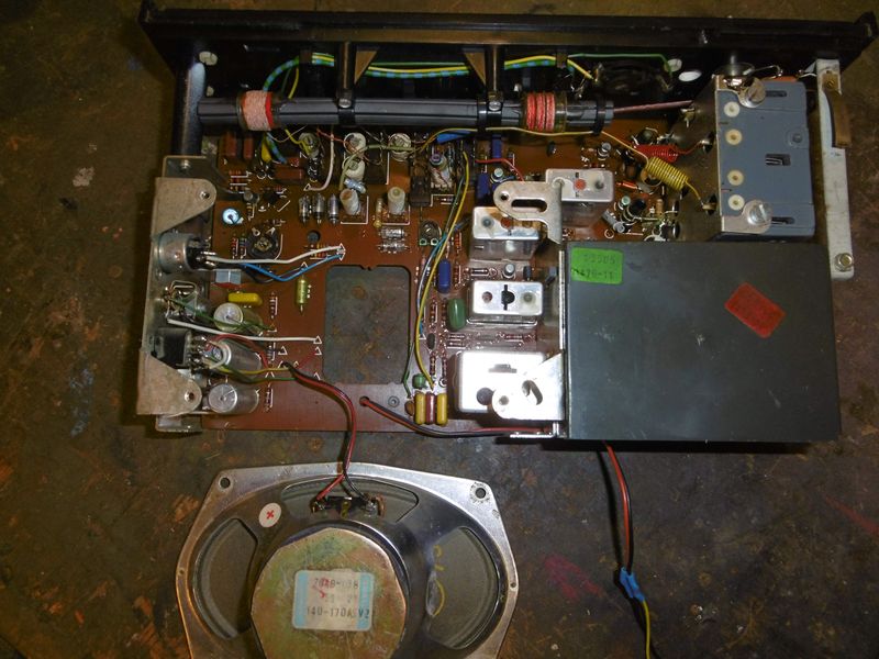

Acquisition délirante pour ma fifille au salon de Clamart :ouaou: , pour une somme indécente payable en 30 mensualités, plein de faux contacts et faisant du bruit, une fois essayé avec une alim 9V, mais rien avec des grosses piles plates neuves de 4.5V… Il est complet, avec son horrible sacoche en skai noir :vomi: . Certaines gammes d’onde ne captent rien… J’avais trouvé sur le net duquel il s’agit, mais je ne l’ai pas retrouvé, faut dire que des mini boy, il y en a eu pléthore…Mais laissons le se présenter lui-même…
Ma peinture faux acajou est certes abimée, mais je reste mimi, si vous saviez combien de jeunes filles m’ont cajolé…

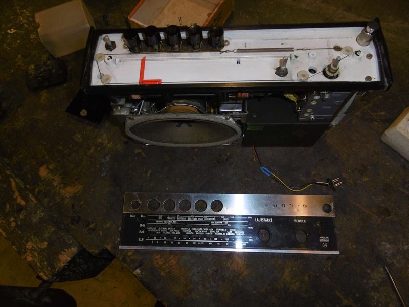

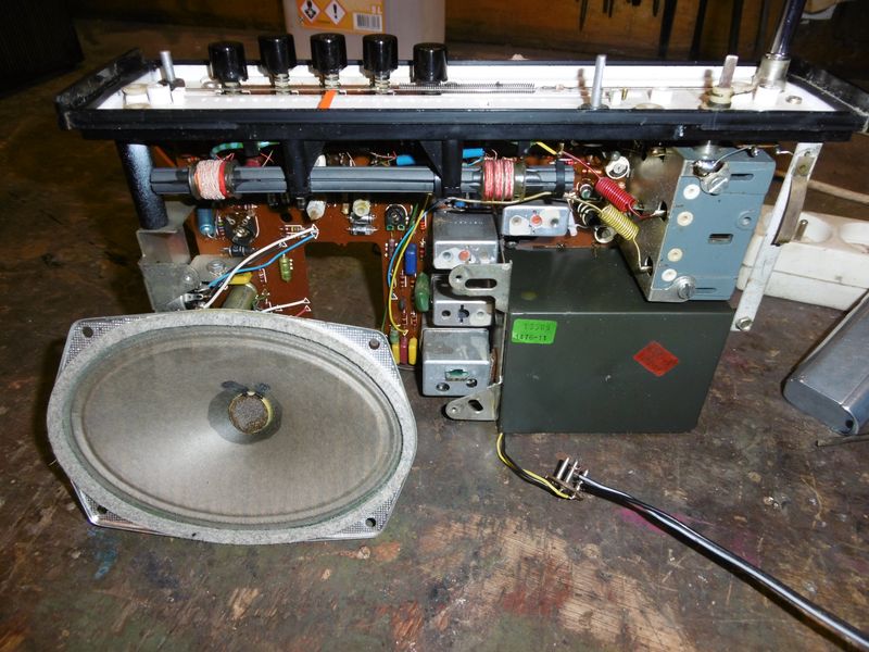

Deux vis plus tard en dessous et j’enlève le bas
Deux vis au dessus et j’enlève le haut

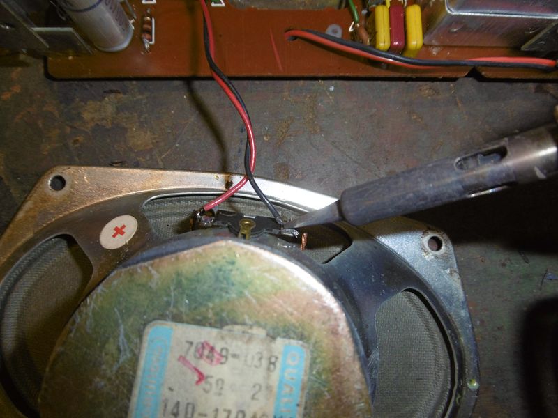

Carrément 4 vis pour mon HP
Une entrée DIN et deux sorties dont une bizarre, je suis moderne !
Bon pour le moment je peux toujours grésiller, il a rien cassé

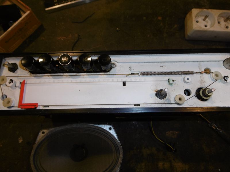

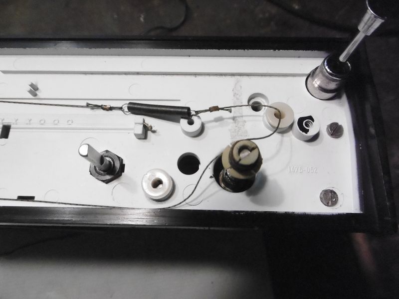

Pour éviter que je me pende et surtout pour pouvoir le remonter …

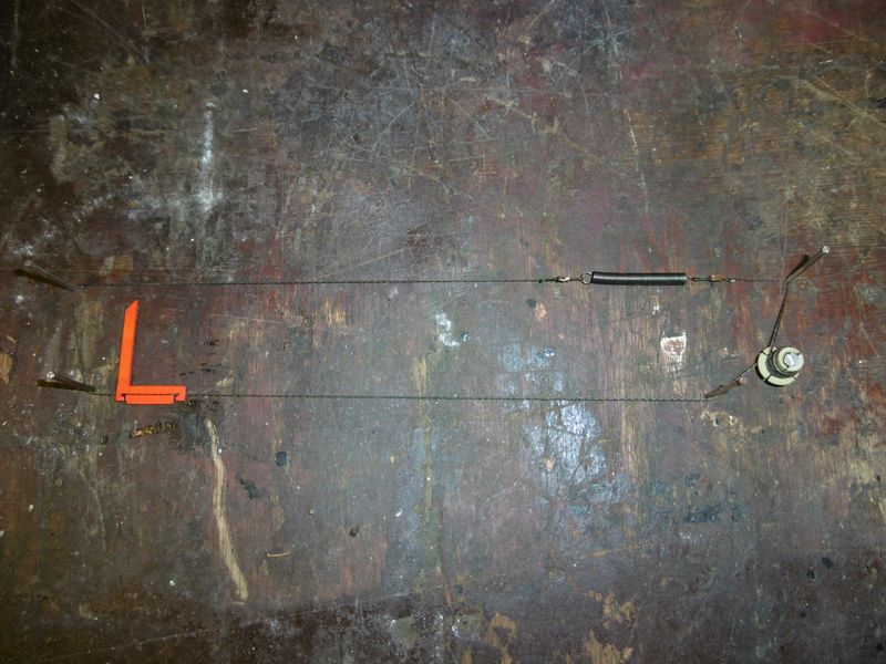

Il m’a même ôté mon lacet à ressort

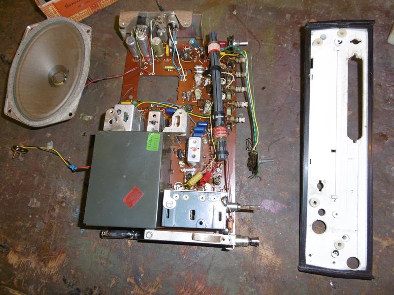

Après il m’a retiré toutes mes belles dents et même le dentier
Puis ma borne Wifi, je capte plus le chili
Enfin il a détaché mon pétard de volume

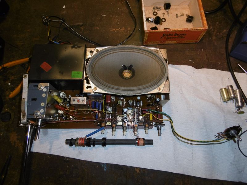

Me voilà complètement à poil

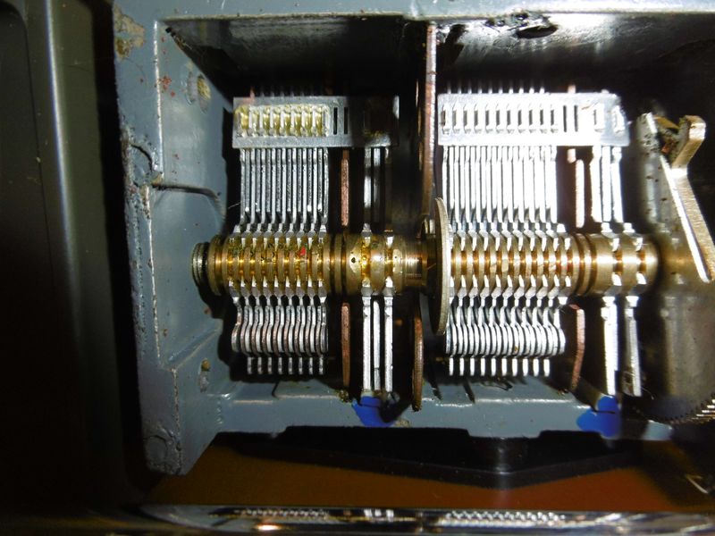

Mon condo variable est presque collé dans un truc gras, de cuisine surement, j’me souviens pas bien…

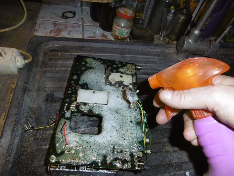

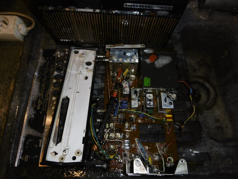

Non pas ça, pas le bain moussant, c’est pour les mini girls
Ça pue le savon,  beurk
Il est fou, je vais me noyer et l’eau est à peine tiède! Heureusement, il m’a séché correctement avant que je prenne froid. J’avais du vent dans les transistors ; ça chatouille!

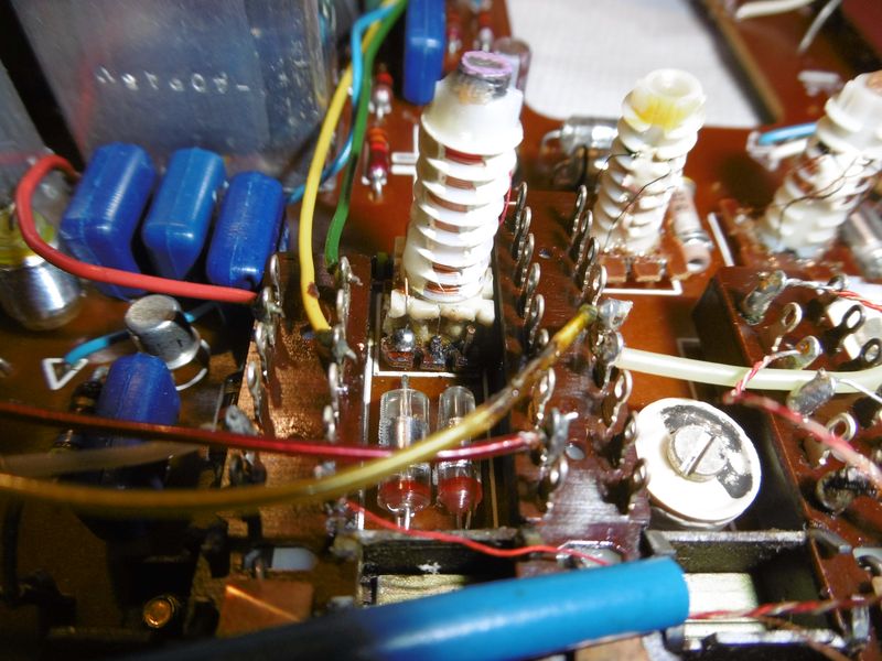

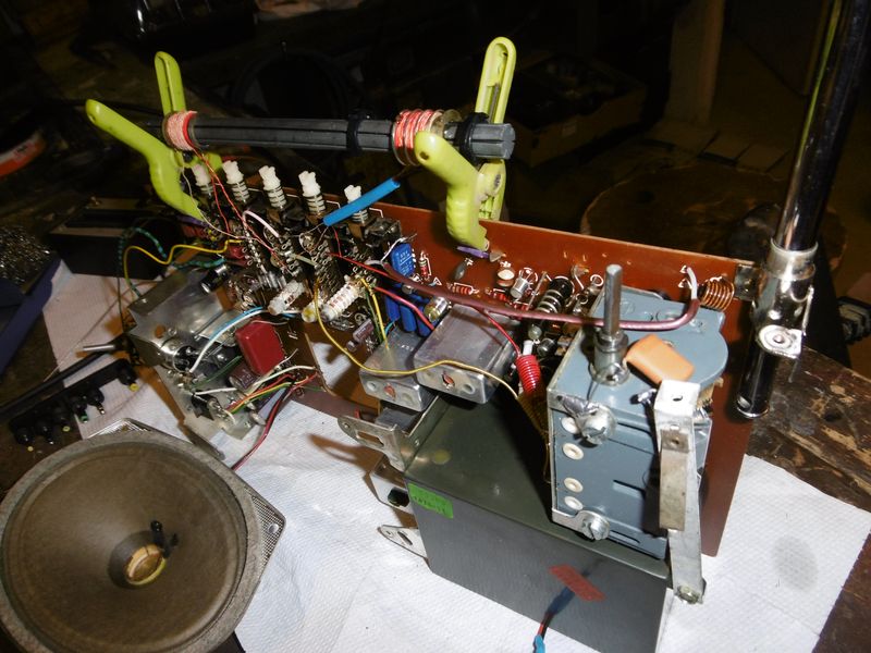

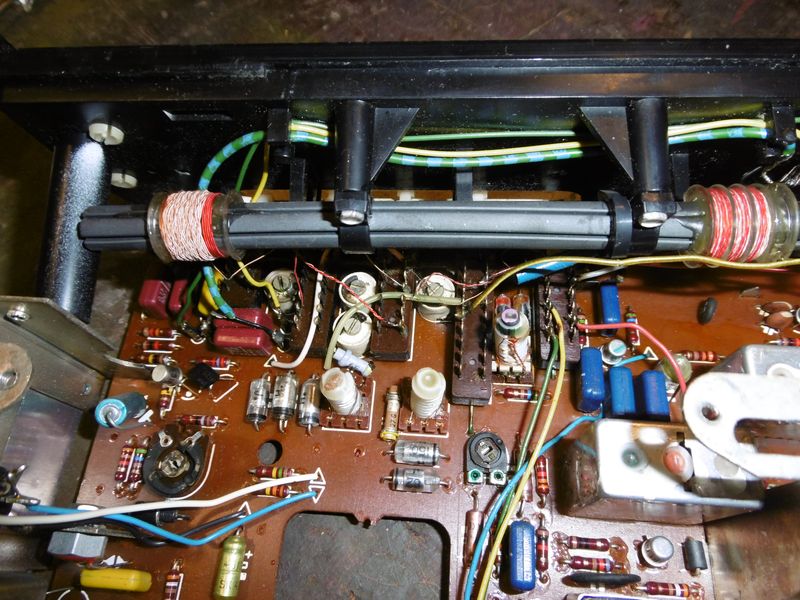

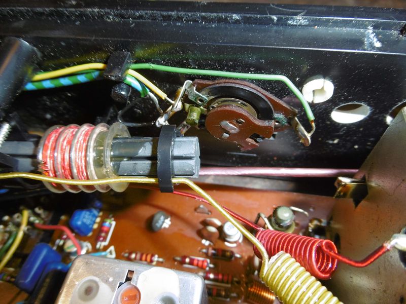

Me voilà tout propre mais cette brute m’a arraché 3 fils de l’antenne, heureusement il a les photos parce que je suis sur qu’il ne savait même pas ou les ressouder.

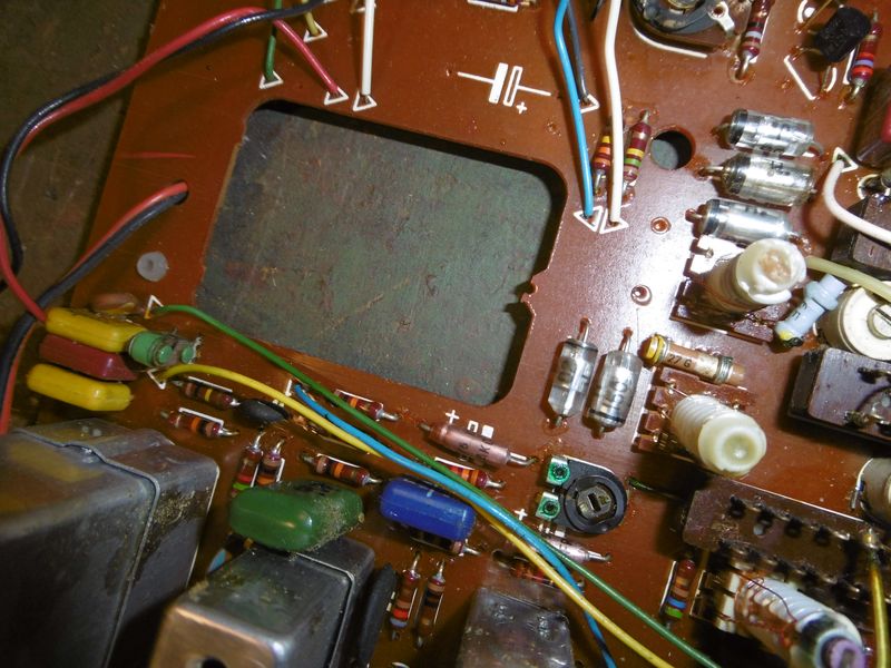

Il m’a remis du Nichicon et du Elna, ou sont mes condos vintages?
J’ai quand même récupéré deux Wima tout rouges mais même pas chimiques, du bête plastoc, et c’est plus gros, nul !

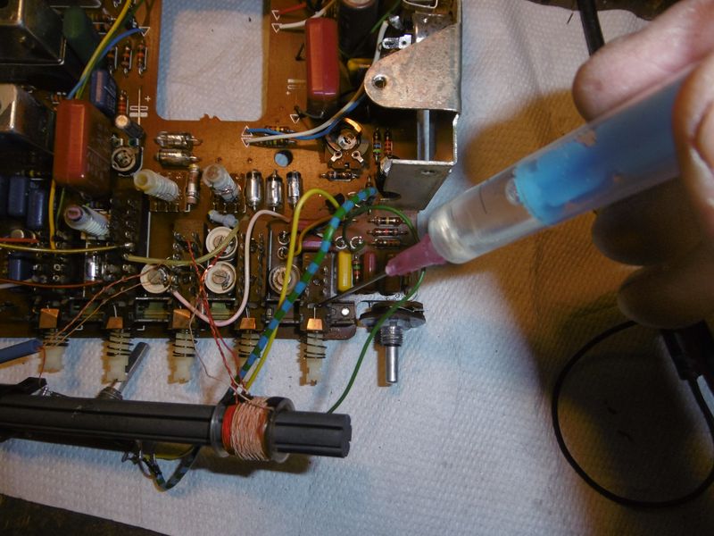

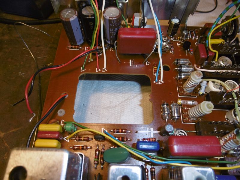

C’était bien la peine de m’enlever tout mon gras pour m’en remettre après ; d’abord, je n’aime pas les piqures et l’infirmière est moche !
Je boude et je ne chanterais pas, même sous 12V

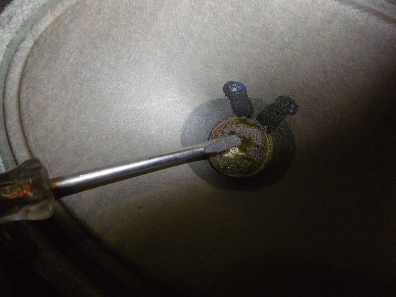

Ah ça y est, il a enfin remarqué que ce composant ultra magnifique et secret (il appelle ça la tour de contrôle, le cuistre) est arraché ; on voit bien les deux fils en bas qui sont coupés et qu’il a naïvement essayé de ressouder en place. Il a du tout démonter ; bien fait !
Cette fois il a fait gaffe de pas recouper les fils de l’antenne, mais ça fait un peu corde à linge, j’espère qu’il n’a pas de chaussettes à sécher.
Il m’a remis mon lacet, même pas à l’envers, un coup de bol ?

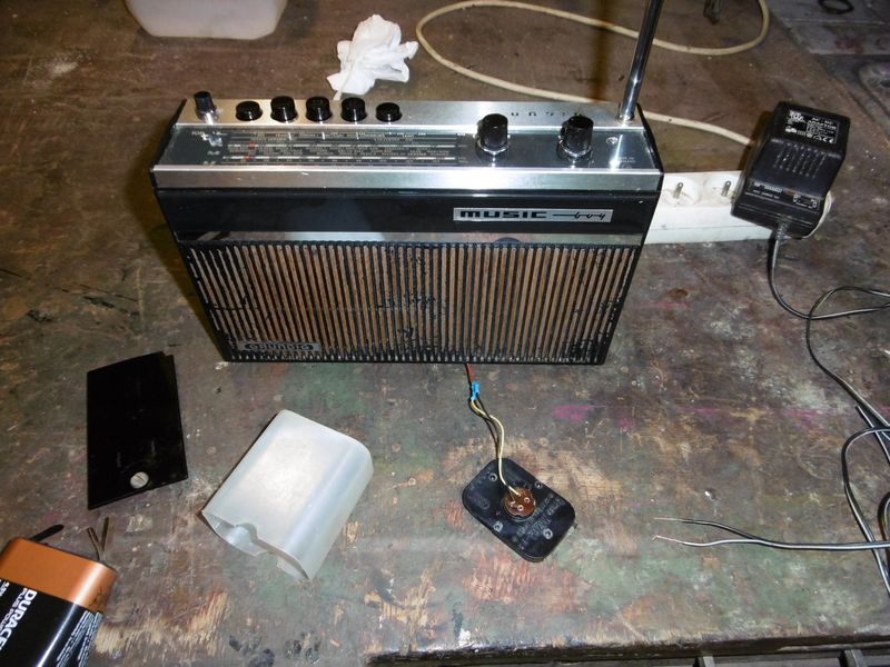

Oui je sais, il faut appuyer sur les piles pour que le courant passe entre nous

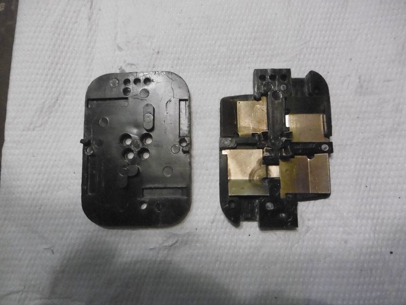

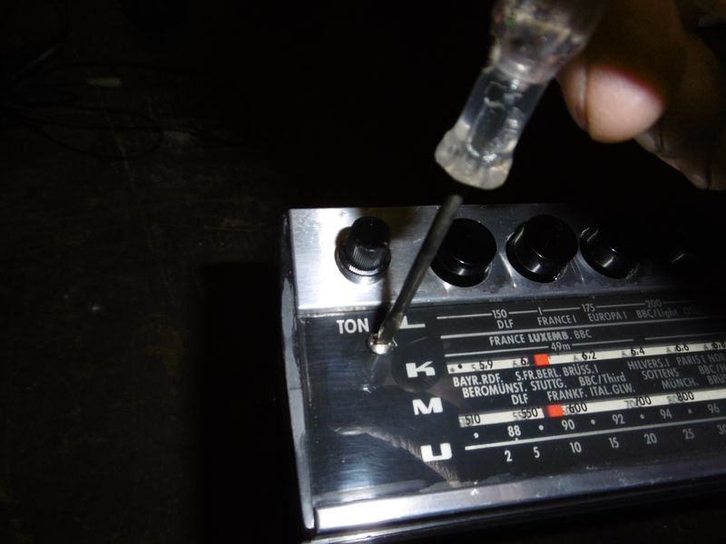

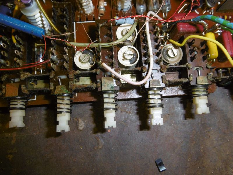

Il n’est pas d’accord sur la méthode, alors il a tout arraché, encore une fois, pour accéder à mes contacts oxydés.
Encore la fraiseuse, un vrai dentiste…

Avec ca je vais peser plus lourd, c’est certain
Mais au moins il n’aura plus à me tripoter pour que je chante

C'est amusant car j'ai le même et la panne était aussi un bobinage arraché !!
Peut-être une panne classique en cas de chute.
