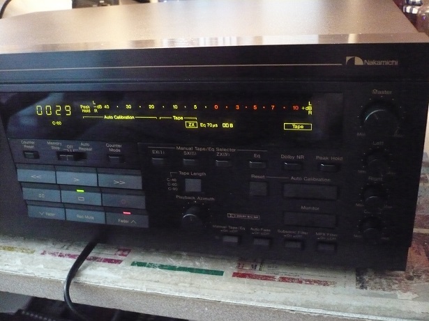

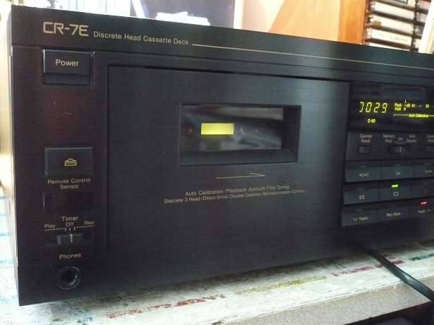

Alors la c'est du lourd ...
bon encore du Mint de chez Mint :whistle:
par contre il fonctionne nickel , play , rec , autocalibration , playback azimuth !!!
kool , rien à faire :yes!:

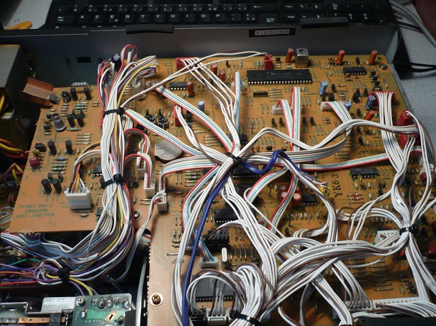

photo :

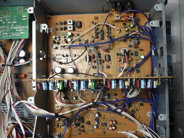

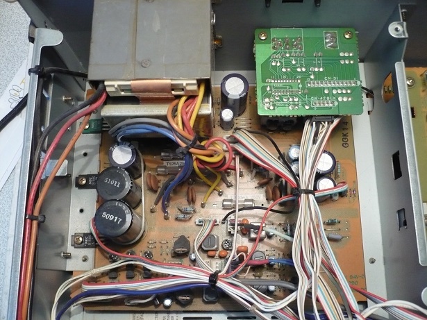

intérieur , carte logic
carte Dolby B&C
main PCB
alim et bias

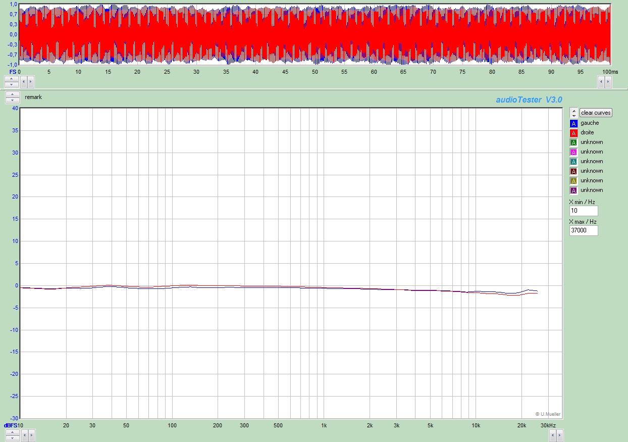

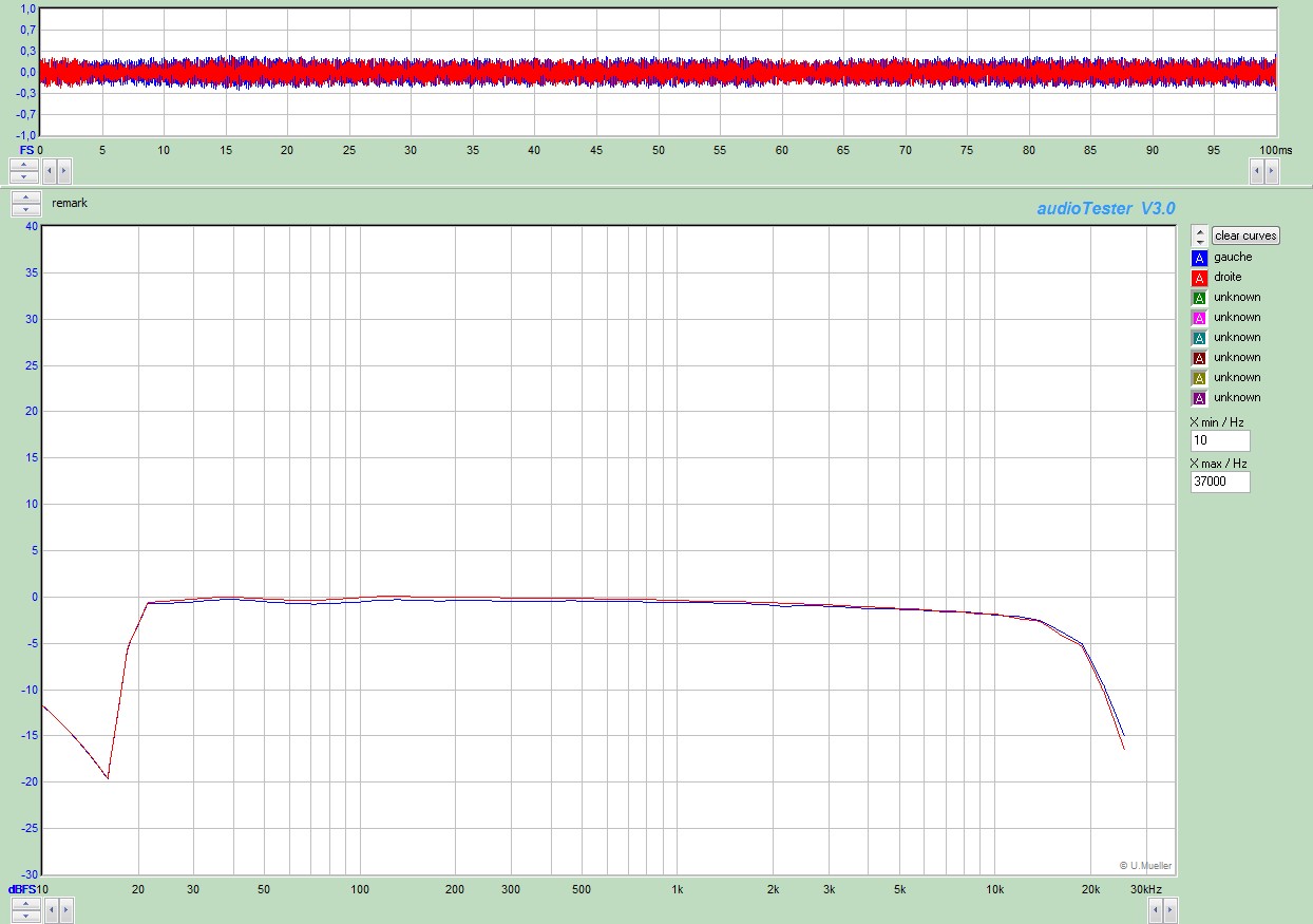

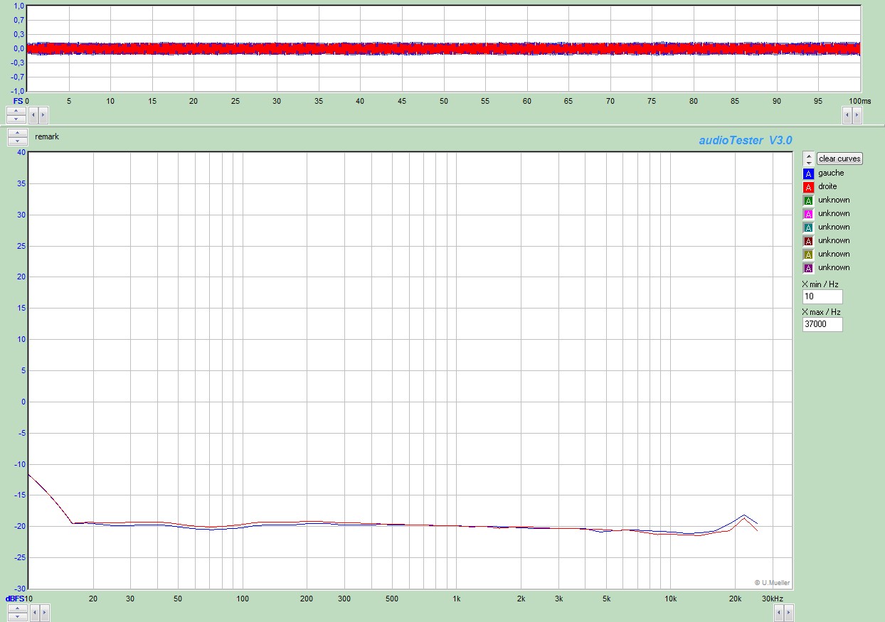

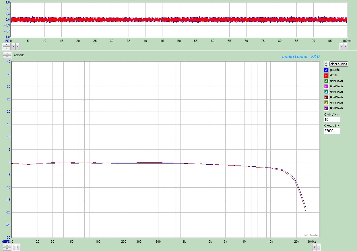

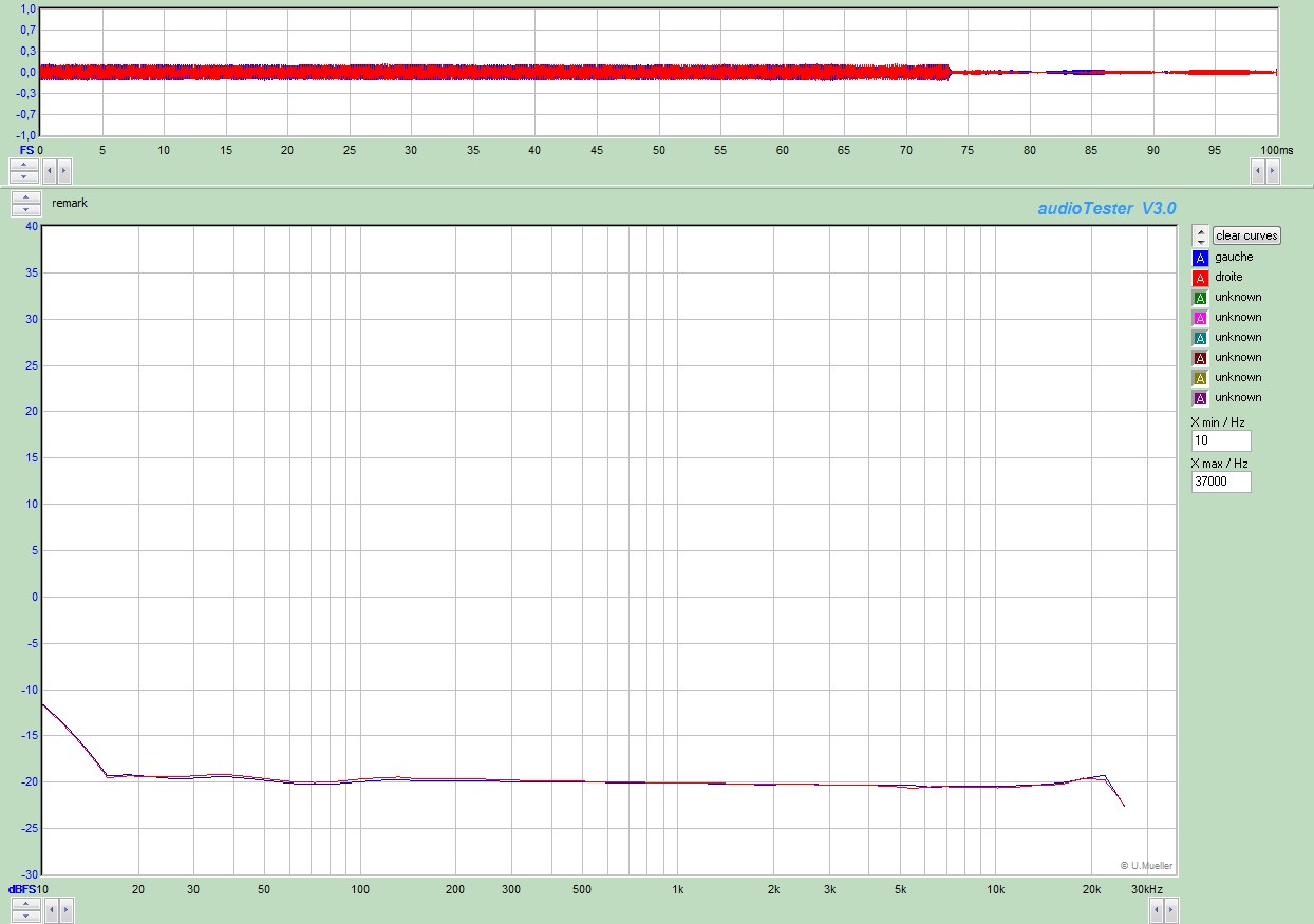

et les courbes une fois l'AutoCalibration faite !!!
Dolby OFF
Dolby B
Dolby C
je vois pas quoi faire de plus :nicolas:

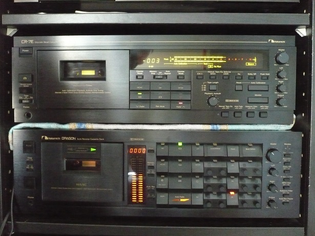

ce modèle il fonctionne du tonnerre
et les vu-mètres sont magnifique.son utilisation l'est tout autant, et bien plus agréable que le lx-505
un comparatif avec le dragon me semble interessant

Bon sang ne saurait mentir! Cela n'est pas courant de trouver un filtre subsonique sur une platine cassette, cela prouve la qualité du traitement de la carte audio et des possibilités élevées de cet appareil. Le Vu-metre est superbe avec une position azimuth simple mais efficace..

la position playback azimuth par simple potentiomètre à tourner est bien pratique :yes!:
pour le filtre subsonic il y a le même sur mon lx-505

Je vois pas ce qu'il avait comme problème ???
Donc sur celui-ci , je refais les alims et change tous les orange caps ?
