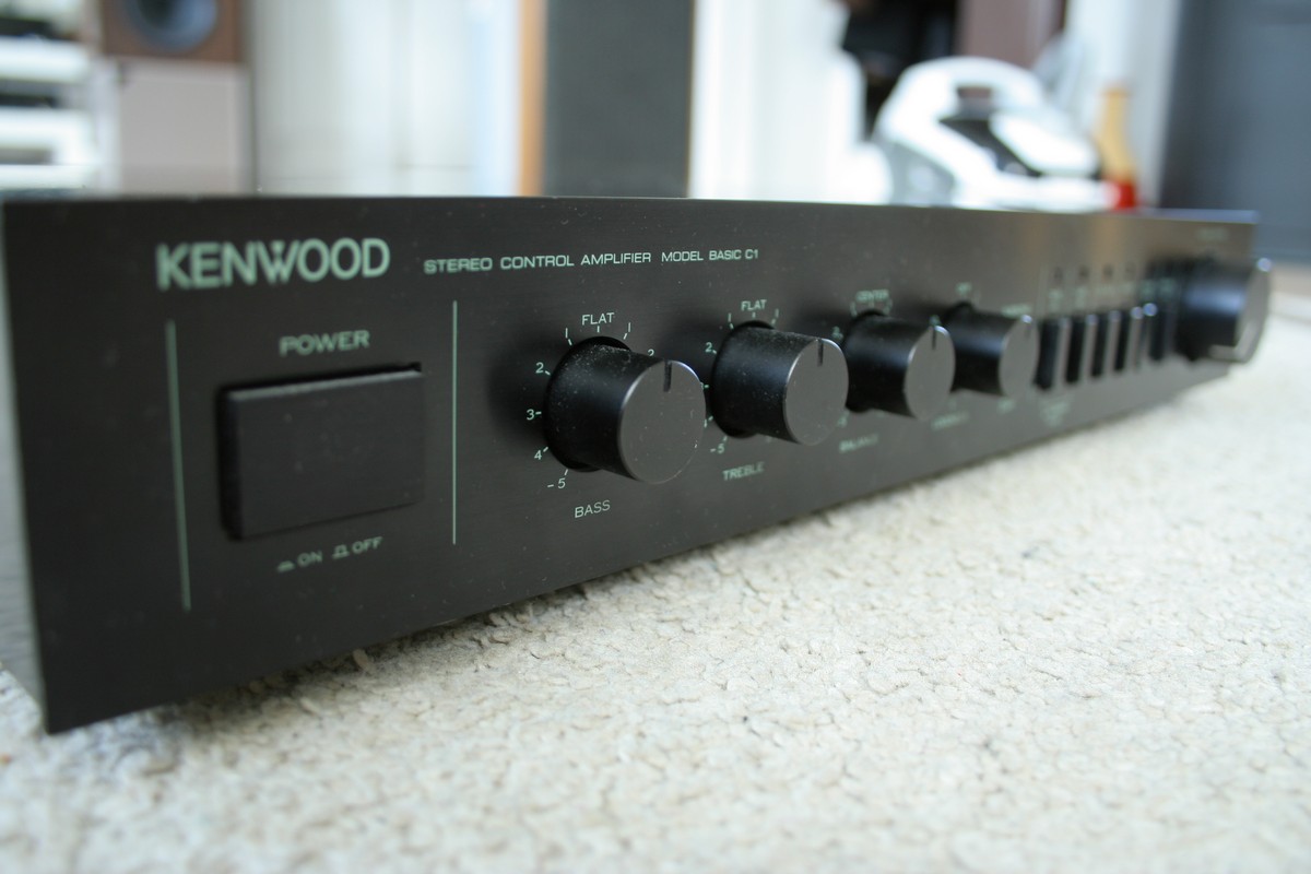

Façade noire, épuré, fonctionnel quoi !
Réglage de base des tonalités et ballance

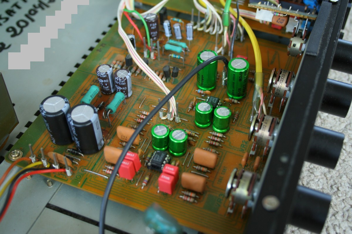

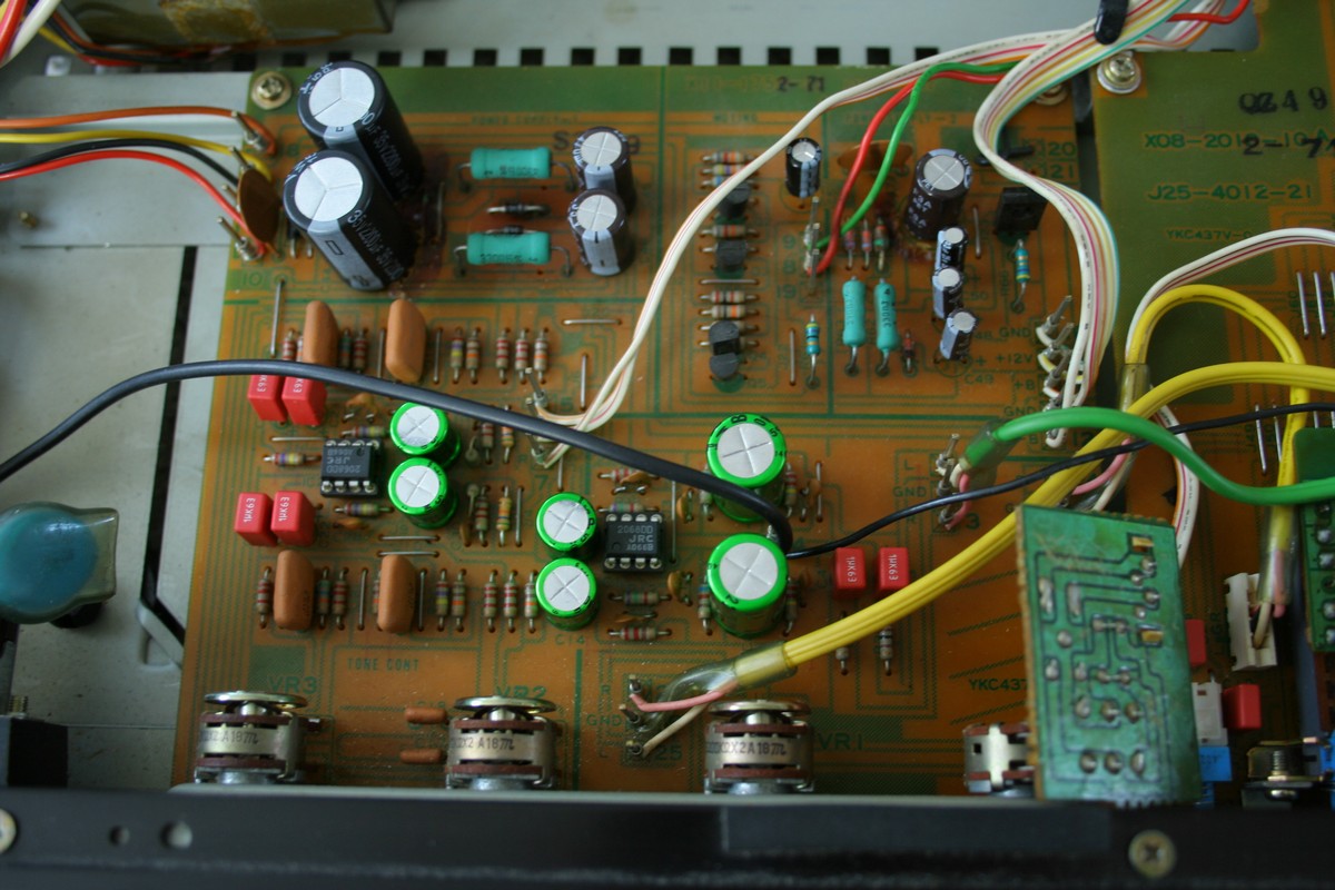

Et maintenant quelques photos de l'intérieur, c'est le plus intéressent à mon avis :
J'ai rajouté quelques condos de couleur, c'est plus jooolie !
Détails sur la partie phono
Circuit que je trouve très propre, et simple, j'aime bien ça inspire confiance :jap:

Pour les améliorations, voici le lien que j'ai tout simplement suivit "à la lettre", mais pas forcement en utilisant exactement les mêmes composants.
http://audiokarma.org/forums/index.php? ... de.609337/
Par exemple, je ne suis pas allez jusqu'a remplacer les condo céramique en CG0 ! Par contre, j'ai suivi ses conseilles pour le remplacement des AOP, les modifications des valeurs de condo, et les condos plus audiophile. Il y a aussi un abaissement des certaines tensions, par remplacement de diodes, car les AOP sont alimenté sur une tension maxi pour eux d'origine, sur ces C1/C2. Et je recommande ces modifications, il n'y a pas photo entre avant/aprés, le pré-amp est beaucoup plus précis, plus cristallin, beaucoup plus de détails. Les remplacement des AOP y sont pour beaucoup, j'ai fait le test.
Pour ce qui est du C2, j'ai un copain qui en a un et qui m'as demander de lui faire les "memes" modification sur son C2. Ce que j'ai fait, car effectivement très proche. J'ai fait du mimétisme sur son C2. Il m'as confirmer que c'était beaucoup mieux avec les modifications (la encore condo audiophile, et remplacement des AOP). Malheureusement, il a maintenant une écart de balance gauche/droit qu'il avait déjà, et qui c'est fortement amplifié depuis cette upgrade.
