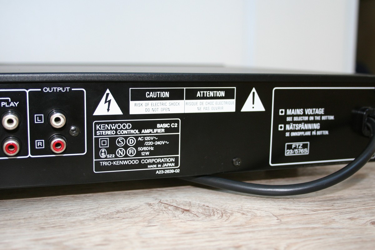

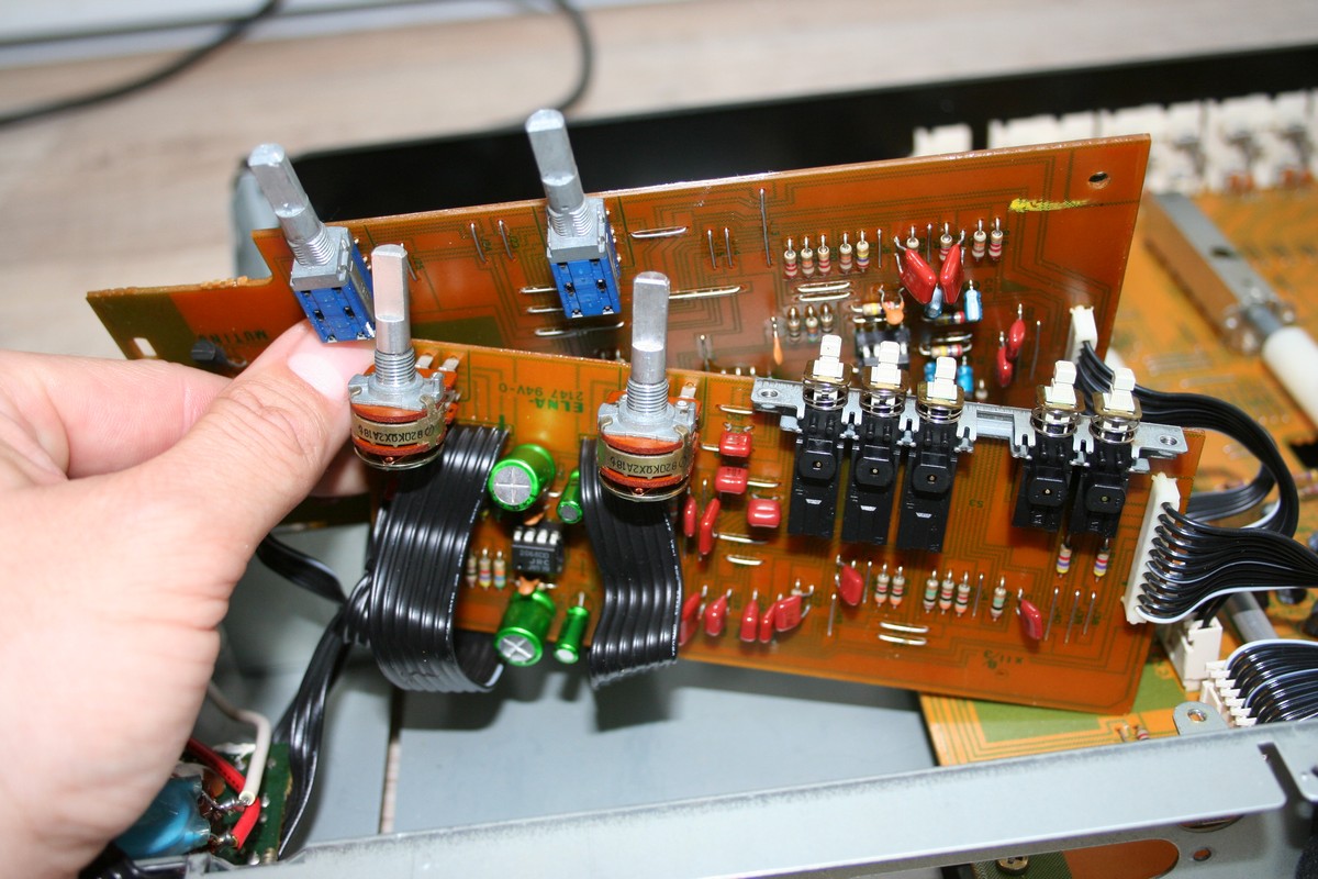

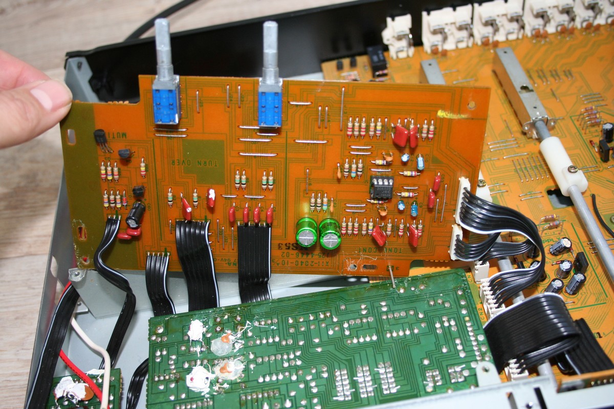

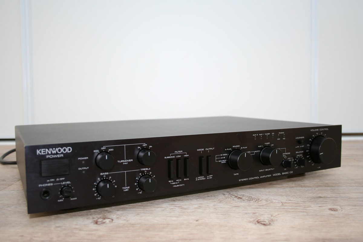

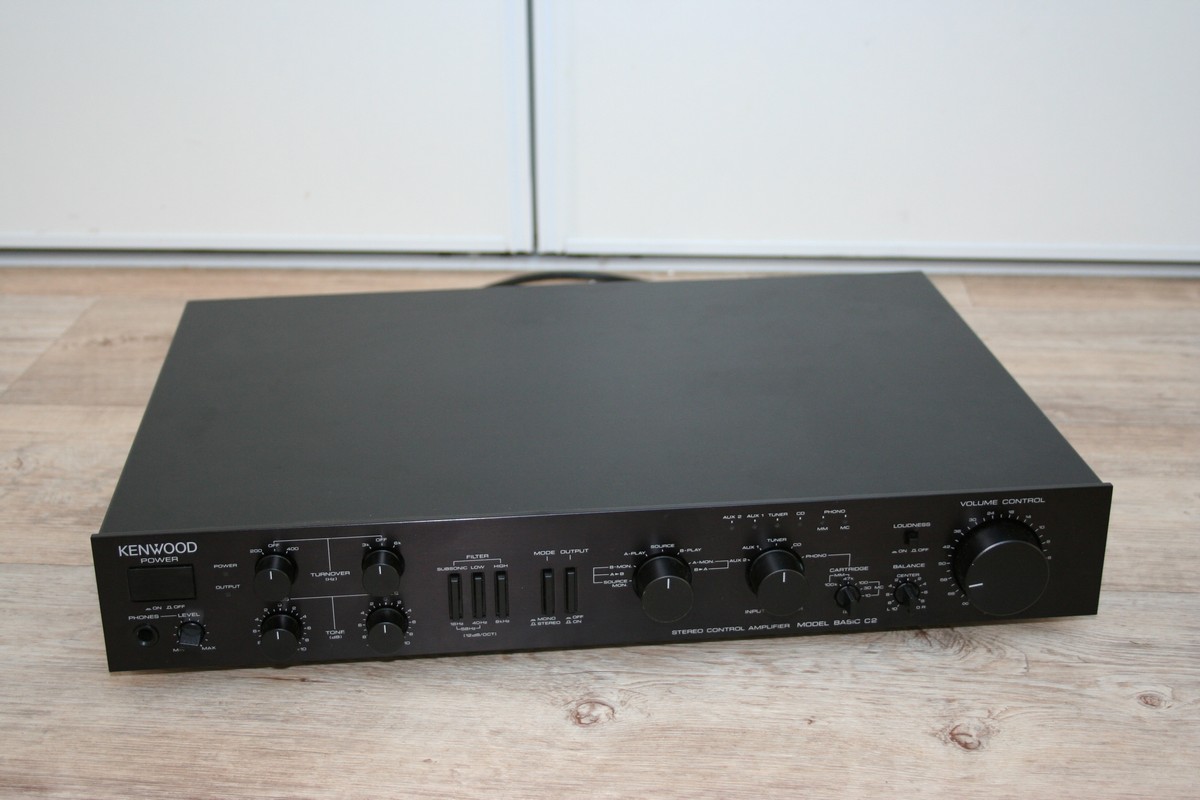

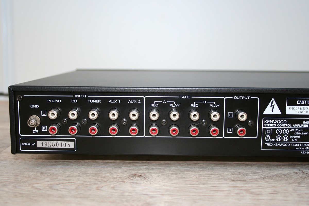

Comme promit, je vous présente le Kenwood Basic C2. Et comme le Basic C1, il n'as rien de basic ! C'est encore plus vrai pour le C2, avec notamment la partie phono qui est très complète ! (du coup il est moins sobre je trouve)
Ce C2 à été raffraichi par un copain (il voulait le faire lui même pour apprendre) par le remplacement de tous les condos. Donc les condos ne sont pas d'origine sur les photos. et les AOP ont été remplacé aussi.
Specifications :
Frequency response: 1Hz to 350kHz
Total harmonic distortion: 0.001%
Input sensitivity: 0.2mV (MC), 2.5mV (MM), 150mV (line)
Signal to noise ratio: 73dB (MC), 73dB (MM), 79dB (line)
Output: 150mV (line), 1V (Pre out)
Dimensions: 440 x 78 x 320mm
Weight: 4.5kg
Year: 1984
Quelques photos :
Je n'ai pas grand chose à dire sur ce C2. J'ai fait quelques tests d'écoutes, et je trouve qu'il sonne un peu moins bien que mon C1, mais il as beaucoup plus de réglages cela dit. Dans tous les cas c'est un bon pre-ampli. Désolé de ne pas donner plus de détails, mais il n'est pas à moi, et je n'ai pas eu trop le temps de le comparer. Au moins il y aura des photos de l'ensemble des cartes sur le forum, et d'autres qui l'on peut-être déjà eu pourront en dire un peu plus...

QUESTION et merci de me lire lol j'ai un c2 americain et je crois qu'il est possible de le mettre en 220 V Mais je suis un peu nul donc si quelqu'un pouvait m'aider ce serait très très sympas.
