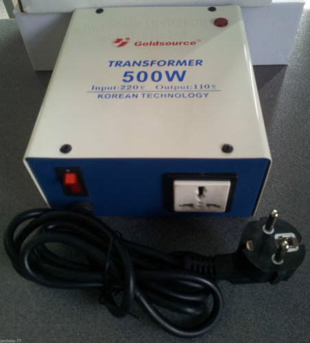

Prenons une alim 220v vers 110v, de bonne puissance, disons 500 w et pas trop chère, 50 € livrée.
Par ex, ce modèle, avec inter lumineux, fusible, 2eme voyant, transfo torique, plutôt bien faite, aucune vibration ni aucun bruit en fonctionnement :
http://www.ebay.fr/itm/272039607999?_tr ... EBIDX%3AIT

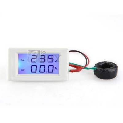

Prenons un bidule chinois à vraiment pas cher, 7.12 € livré et qui donne une tension et une conso en ampère :
Attention dans votre choix, il y a plein de modèles, suivant les gammes de tension, d’intensité, la couleur, le nb de digit, avec rétro éclairage et sans, etc etc et surtout 2 grandes familles.
- ceux qui s'alimentent avec une petite alim indépendante de la tension mesurée
- et les autres, ceux qui sont alimentés par la tension à mesurer.
C'est un modèle alimenté par la tension à mesurer qu'il vous faut ici, pour s'éviter une alim BT pour rien.
Ensuite, prévoir une petite étape d’étalonnage du bidule chinois autour de la la tension cible, ici autour des 110v :
Il faut faire un peu de découpes pour installer le galva :
Mais aussi déplacer et décaler légèrement la fixation du transfo torique :
Et par coquetterie, prévoir un 2 éme inter mais en façade avant cette fois :
Et voilà, c'est terminé.

J'ai pas tout compris par rapport au voltmètre ampèremètre chinois.... Ce modèle réclame une alimentation DC entre 4 et 30 V !
Cordialement à tous,
Thierry.
pvphil
Messages : 2040
Re: Alimentation 220/110v , un poil modifiée
Message par pvphil »
tconil a écrit :J'ai pas tout compris par rapport au voltmètre ampèremètre chinois.... Ce modèle réclame une alimentation DC entre 4 et 30 V !
Bonsoir Thierry, :hello:
Bin justement, non, pas celui ci. ;)
Le mien est un modèle qui se raccorde directement sur la charge.
Je pense que tu es induits en erreur par celui en vente sur ebay en ce moment. :spamafote: Effectivement, c'est bien un modèle à alim indépendante 4/30v car le vendeur a changé de référence produit, mais il a gardé la même photo...
il faut aussi chercher sur banggood.com, aliexpress.com ou dx.com, etc etc,et bien lire les spéc techniques.

Voici un exemple de réf ok , chez aliexpress :
http://fr.aliexpress.com/item/AC-80-260 ... 0c31f17f7a
C'est un modèle sans alim supplémentaire. :yes!:
