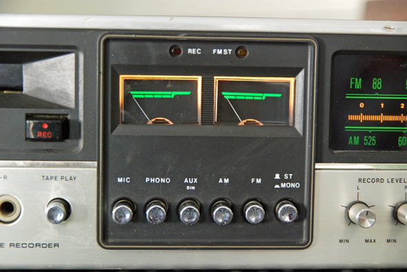

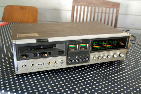

Voilà quelque temps, j'ai trouvé cet ampli tuner cassette à la benne. Sans grandes illusions quant à son état de fonctionnement, il a tout de même terminé dans mon coffre. Vu qu'il a une bonne tête…
Je l'ai essayé avec une paire d'enceintes qui est normalement branchée sur la télé. Pas question de le faire avec mes Cabasse.
Miracle ! Du son en sort, plutôt bien, sans trop pousser le volume. Le potentiomètre craque. Je n'ise pas trop faire durer l'essai, de peur d'abîmer quelque chose.
La réception fm est efficace. J'habite pourtant un coin où on ne capte pourtant pas grand-chose. L'éclairage des vu mètres et de l'afficheur fonctionnent. Seul celui de l'aiguille est HS.
Quant au lecteur de cassette, pas de miracle, la ou les courroies doivent être distendues.
Je ne peux guère en dire plus quant aux qualités audio de cet appareil. Mes connaissances sont limitées et, comme je n'ai dit, je n'ai pas osé prolonger l'essai trop longtemps.

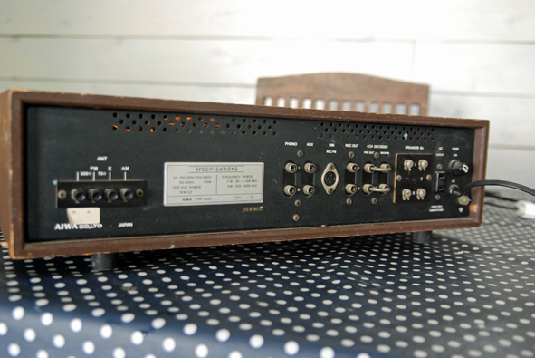

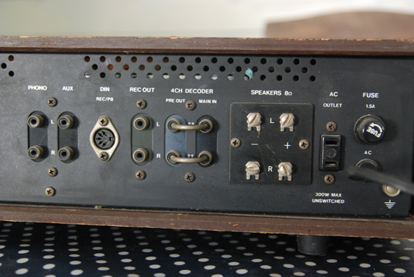

super trouvaille! il est très sympa... le chargement cassette est surprenant!
...et puis ce truc "4CH decoder" cékoidonc? c'est shunté, mais pourquoi?

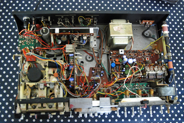

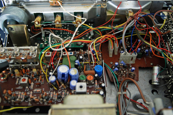

Le potar qui craque, ce n'est peut être pas si grave. Un bon nettoyage a la bombe de clavier informatique, une lubrification des switches et pots au KF, et pis c'est certainement solutionné. il peut y avoir autre chose, comme un condo HS, mais rien de méchant.

Le "4Ch decoder" permettait de séparer la partie pré-ampli et l'étage de puissance pour y intercaler un décodeur quadriphonique, un equalizer ou tout autre accesoire du genre.
- downtown
- Messages : 473
- Enregistré le : dim. 27 déc. 2015 09:37
- Localisation : Bourges, Cher 18 centre
Re: Aiwa TPR-3001
Merci Lionnel, je me doutais d un truc de ce genre, la confirmation est bienvenue!
