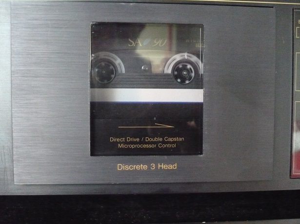

je vous présente le dernier modèle de la gamme BX , le seul que je n'avais pas encore eu entre les mains ...
c'est chose faite , pas été facile à réparé car il avait déjà été touché et l'ancienne personne avait inversé la polarité du moteur de came , donc moi je suis resté bloqué sur cette panne pour rien :tinostar:
donc ce problème réglé , tracking et azimuth des têtes réglé car .... et oui les deux dans les choux !!!
un pleurage à faire tombé un dragon , je comprends pourquoi les gars de TapeHeads la surnomme la Baby Dragon

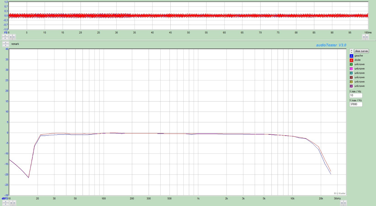

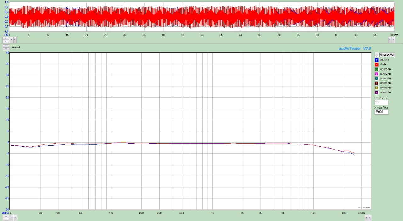

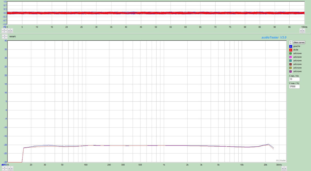

voila la BX300 est finie , la piste sur la tête d'effacement avait lâché ... combien de temps cela va tenir ... :spamafote:
du coup , j'ai fait quelques courbes
tdk D -20dB_Dolby OFF.jpg (343.77 Kio) Vu 5961 fois
tdk SA -20dB_Dolby OFF.jpg (342.25 Kio) Vu 5961 fois
tdk MAX -20dB_Dolby OFF.jpg (340 Kio) Vu 5961 fois
tdk MAX 0dB_Dolby OFF.jpg (364.42 Kio) Vu 5961 fois
tdk MAX 0dB_Dolby C.jpg (450.39 Kio) Vu 5961 fois

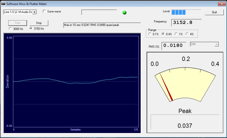

un petit W&F , je ne m'en lasse pas
W&F DA09006.jpg (91.54 Kio) Vu 5961 fois
W&F Teac 211NA_2.jpg (92.01 Kio) Vu 5961 fois
