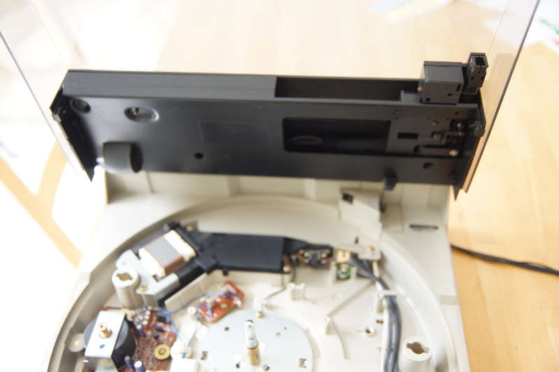

C'est assez dépouillé, l'essentiel des contrôles se trouvent dans le couvercle. Nous trouvons le moteur et l'électronique qui gère la rotation, la courroie est absente pour l'instant.

Le couvercle, à l'intérieur. La pointe est absente... pour l'instant.

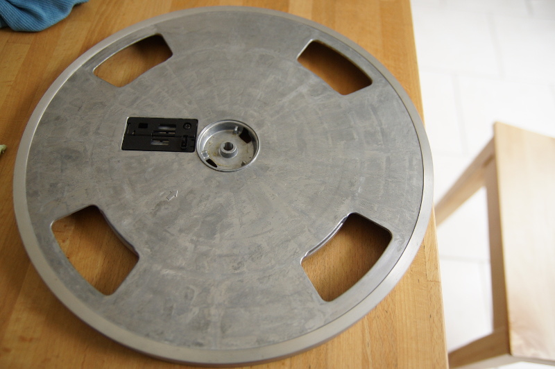

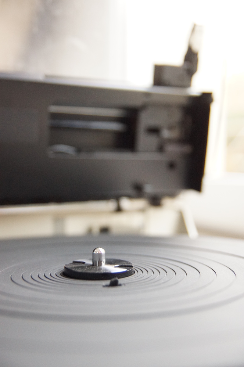

Le plateau, relativement léger, pèse 320g, en alu.
plateau recto
plateau recto

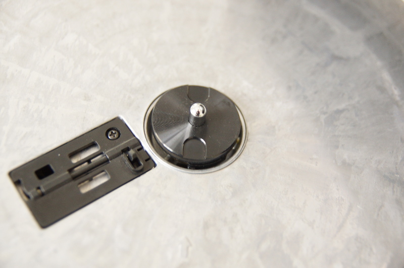

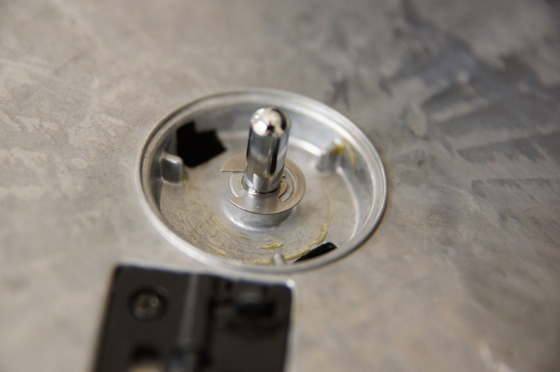

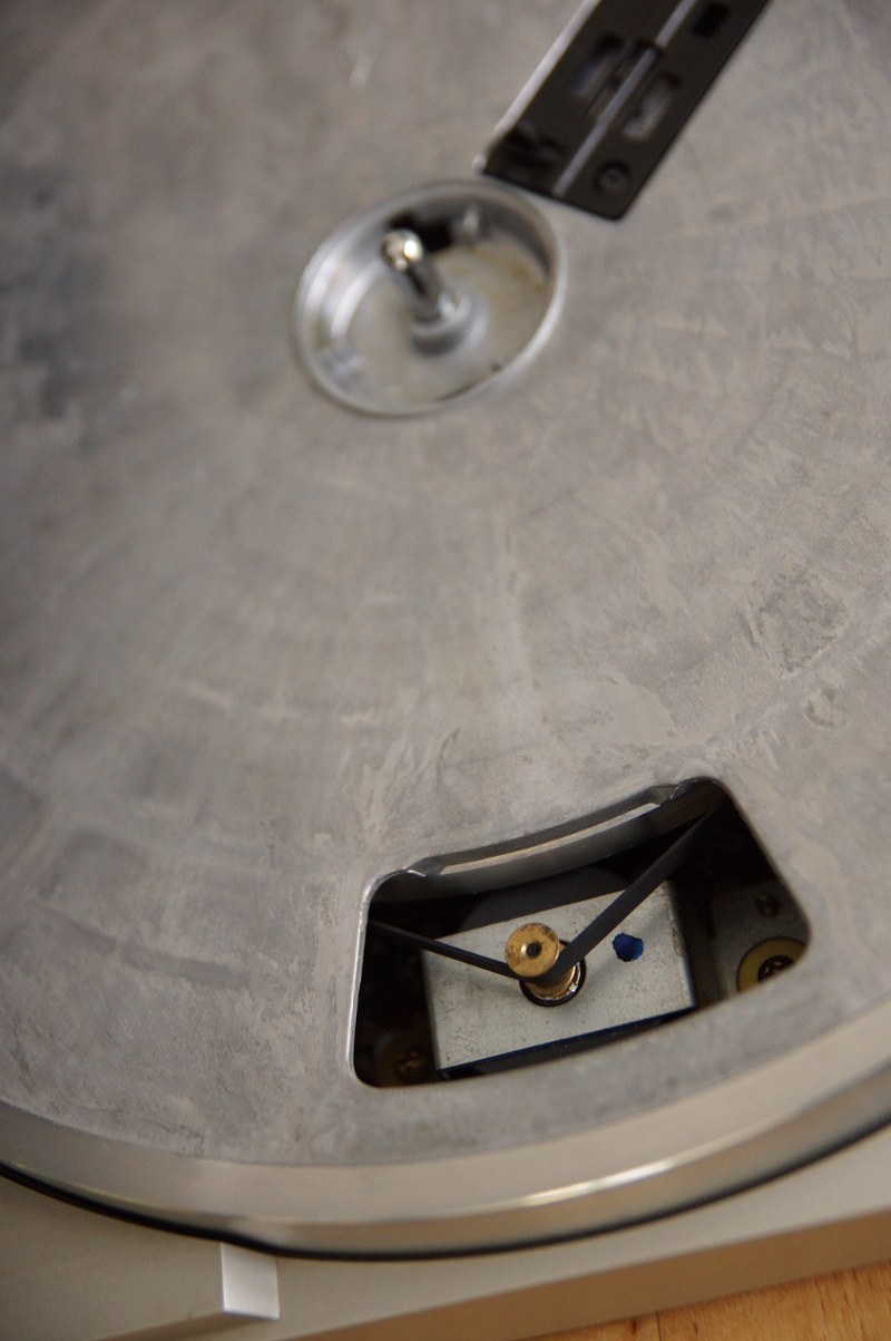

On remarque un petit système en plastique dédié à la détection du disque, qui, si le disque n'est pas dessus, ira taper sur un petit levier (voir photo de l'intérieur) ce qui arrêtera immédiatement la rotation et le déplacement de la tête de lecture.
plateau recto
plateau recto

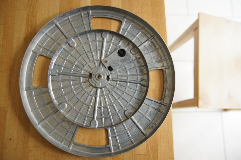

Voyons la mise en place de la courroie :
La courroie sur le plateau

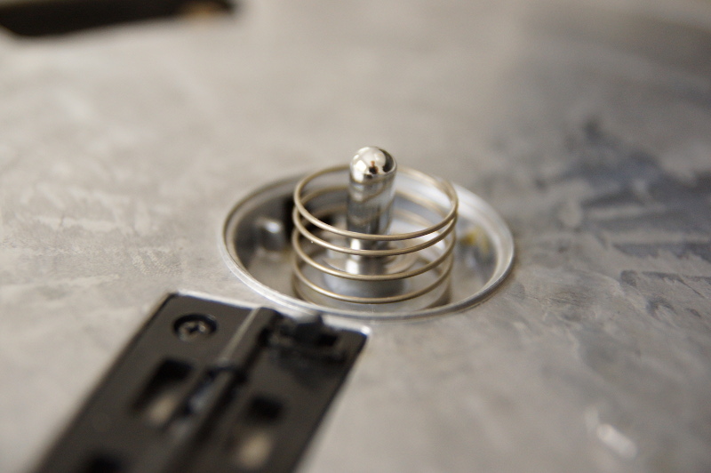

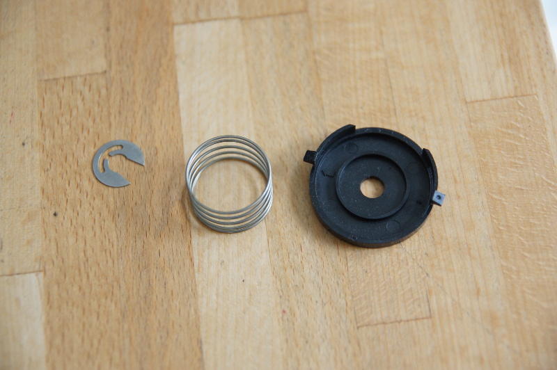

Pour remonter le plateau, il faut remettre, dans l'ordre, les pièce suivantes :
pièces plateau
pièces plateau
Ce qui donne ceci :
Puis
Et pour finir :
Modifié en dernier par iridium77 le lun. 5 déc. 2016 21:53, modifié 1 fois.

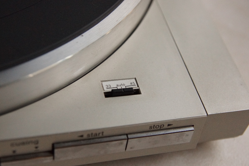

Je parlais précedemment de la possibilité de choisir la vitesse manuellement, ci dessous le petit intérrupteur permettant de le faire.
Sélecteur de vitesse

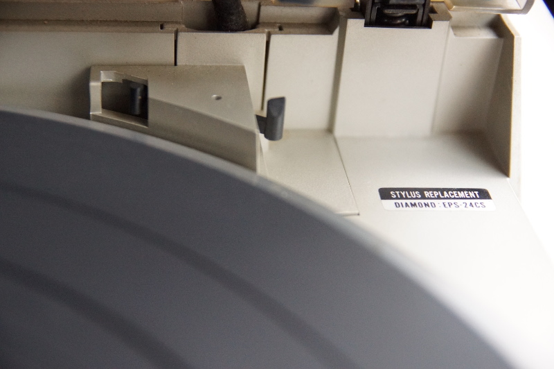

Pour ceux que cela intéresse, la pointe conseillée par le fabriquant :
