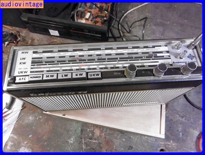

Je suis léger et portable, tout en noir et blanc et je fonctionne encore, livré avec les 6 piles, mais je crachouille et chuinte comme un allemand.
Une belle gueule mais ça fait longtemps que je n'ai pas pris un bain...

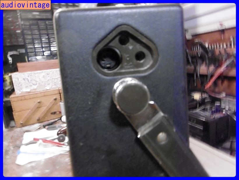

Toute les ondes, réglage de la FM indépendant, et j'ai même une touche spéciale auto qui m'évite d'être malade en voiture :vomi: et une AFC(aide fréquence chaude) pour garder ma fréquence au chaud.

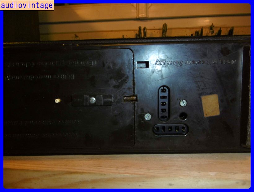

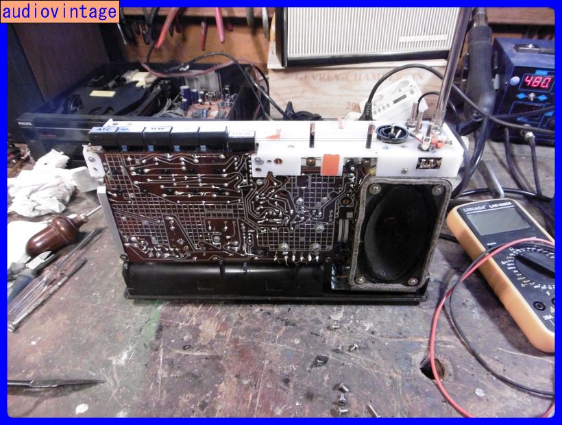

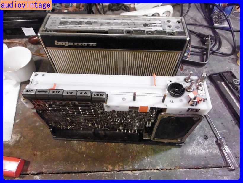

Je me met à poil facile, 3 vis plus tard :ouaou:
Fabrication super compacte, mieux qu'un Iphone :stopHS2:
Circuit non imprimé en argent massif et un dédale incroyable de fils et poulies que mon acquéreur ne veut surtout pas démonter; le fainéant

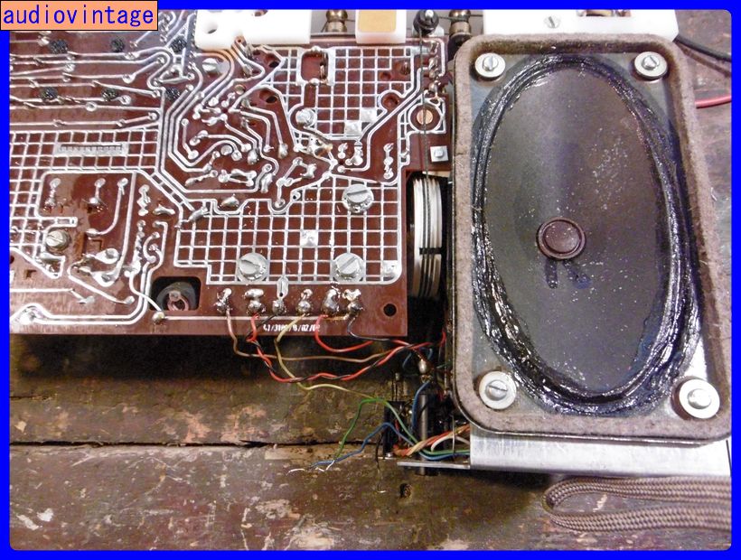

Surtout que les chimiques sont tous regroupés autour du mini HP large bande sur la carte d'alim

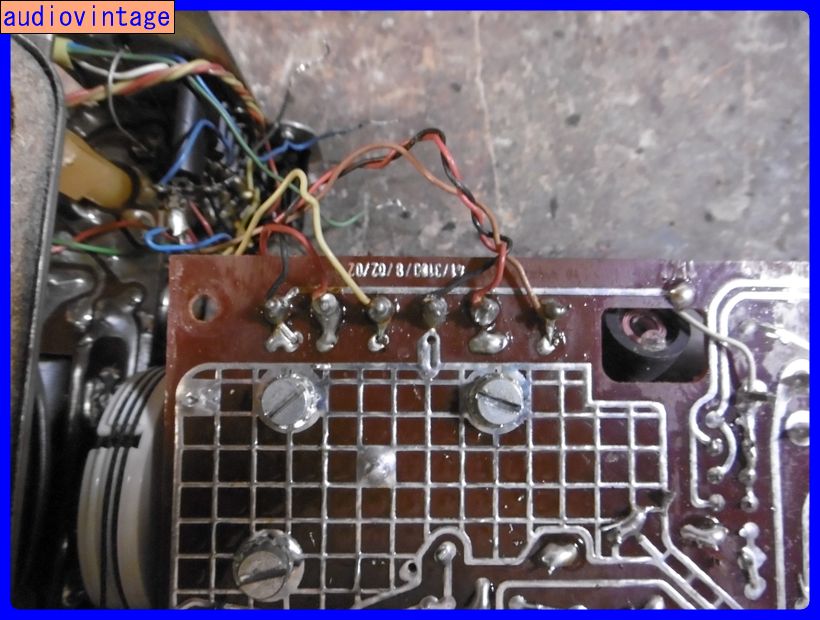

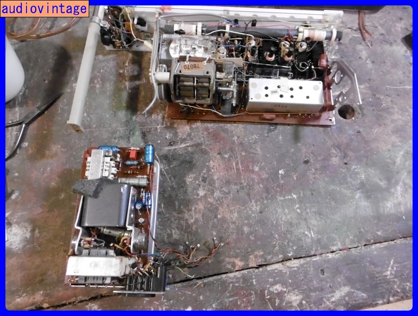

Il faut la sortir en dessoudant 12 fils de jonction:
3 pour sortir le bas moteur
6 autres sur le démineur
Un petit gris pas de bourgogne

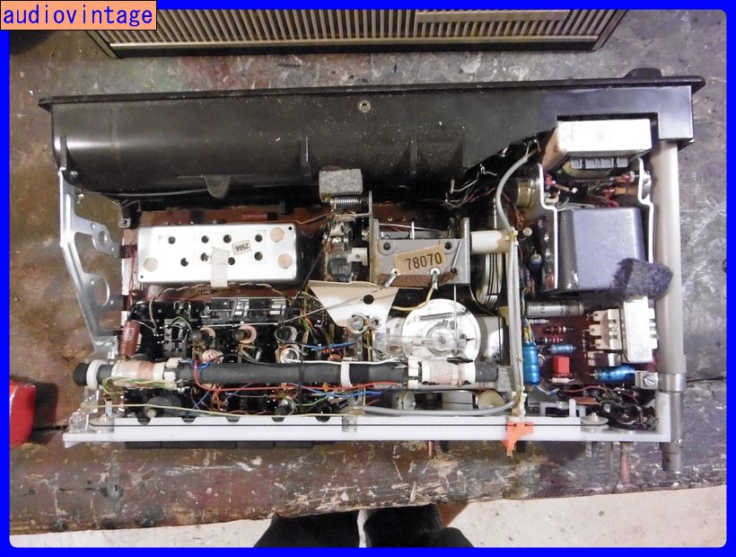

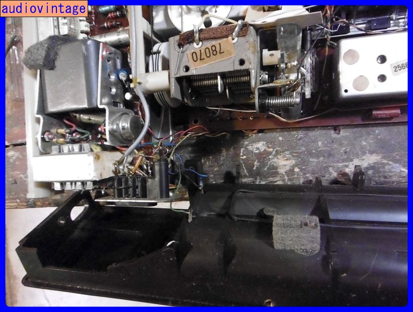

2 enfin sur la soute aux vilains missiles Frako qui pourrissent depuis 66
Et voilà: Éjection, la voiture sort du parking :bounce:
On va laisser de coté les deux cages à oiseau chanteur . Vous remarquerez à leur droite un petit tube plexy sur ressort et piston qui automatise la distribution de l'eau et des graines. Incroyable pour une époque ou il fallait le faire à mano chaque matin

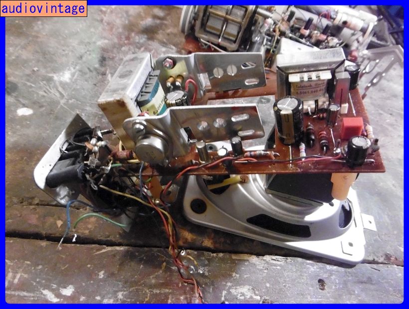

Voici la centrale sonore que le gouvernement avait promis de fermer. Ce réacteur est tellement Cheap qu'il se sont servi du cœur magnétique pour refroidir les piles bouton.
Il y a trois boutons rouge pour l'évacuation d'urgence, mais le blindage est rafistolé avec de la laine :cfou:
Dissociation du noyau de très belle facture :fesses:
Chaque cuve bleue à déchet hautement toxique est contrôlée, il était temps, c'est plein à 122% et parfois l'ESR (Estimation Sur Risque) atteint 87 Ohhmms. J'avais jamais vu ca; pire qu'à Tchernobyl que l'Ukraine voudrait bien que Poutine l'envahisse...
Des cuves panasonic FM toute neuves sont arrivée du soleil levant :jap:

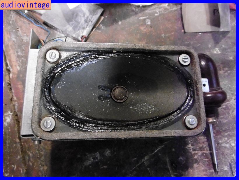

La cuve du réacteur fuit sur les bords sans membranes, un petit coup de Botox? Non perso, je préfère le latex, c'est plus green :cheer: .
Une fois sec, on voit plus rien

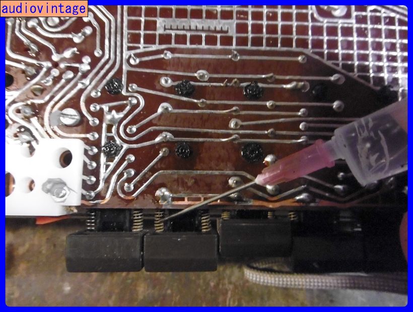

le régulateur de puissance est d'abord détoxifié à l'alcool puis rechargé en Vaseline
Pareil pour la tonalité
Même les articulations; Avec ce produit miracle, on peut faire rechanter la Vox popupli :cow: et lui faire oublier les promesses de fermeture :fesses: .
Heureusement, l'ingénieur avait pris des photos pour rebrancher le bazar. C'est pas comme dans les films ou le héros hésite entre le bleu et le rouge: 6 fils c'est 719 possibilités de faire tout peter. :danger:

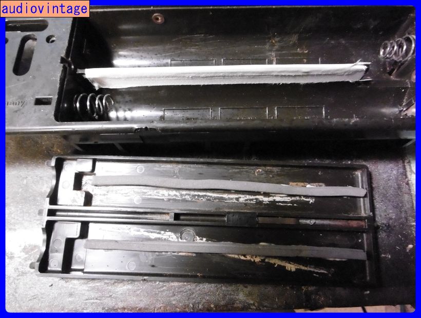

Enfin, la cuve des batteries nucléaires est décontaminée, son couvercle reçoit deux bandes d'amortisseurs pour éviter tout risque sismique( Fuku plus jamais).

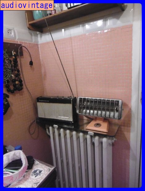

Et il y en a qui osent mettre ça dans leur salle de bain, juste à coté d'une centrale thermique :cdesmalades:

Enfin, c'est reparti et ça valait le coup: le son est puissant, excellent, clair et détaillé une fois la boite refermée. La caisse de confinement est très efficace, bon mais faut pas espérer entendre des ultra basses... Rappeurs et autres Rastas :disco: passez votre chemin, c'est fait pour entendre le dernier discourt du général aux infos :prosterne: .

EDIT : il a aussi retrouvé son copain le radiateur atomique ! Dont la présence sur le radiateur à énergie fossile démontre qu'il est bien plus efficace :autralia:
