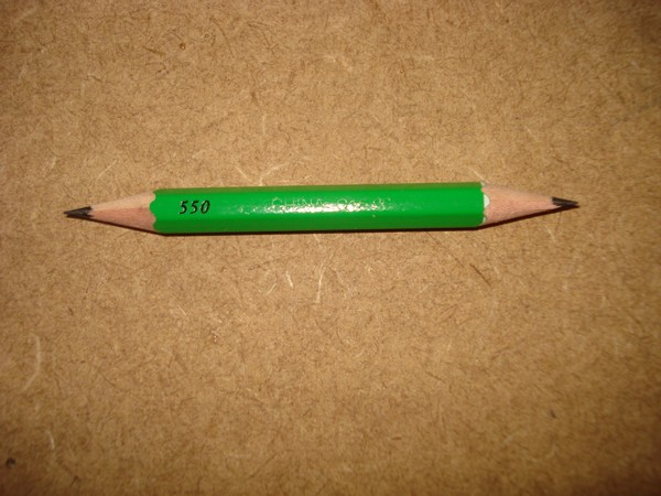

Le bois est un isolant naturel!.JPG (81.9 Kio) Vu 19732 fois

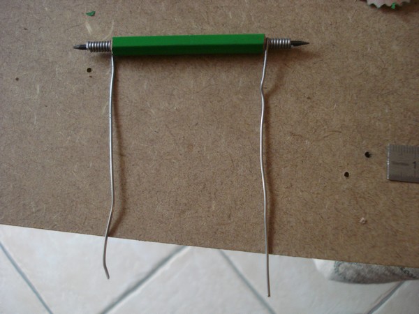

Je suis partie sur du crayon Critérium Bic valeur H environ 55 mm pour la partie central du crayon
Pourquoi ne pas mettre du fil de soudure.JPG (71.53 Kio) Vu 19732 fois
L'intérêt d'utiliser directement le fil de soudure à l'argent, c'est une quasi parfaite connexion. Mais il faut être délicat à la soudure sur le filtre... De plus c'est une sécurité si cela chauffe bien sûr la soudure fond. Pour enlever le bois sur la parie taillé au taille crayon le cutter est parfait. Il faut là aussi attraper le coup de main mais finalement c'est la seule vrai difficulté. Il ne faut pas faire levier avec le cutter sur la mine quant on enlève le bois.

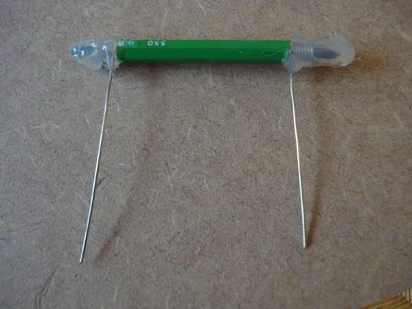

1er essai isoler et coller à la colle chaude! 11.6 ohms.JPG (73.42 Kio) Vu 19732 fois
La colle chaude ramolli légèrement la soudure mais fixe tout cela parfaitement et isole.

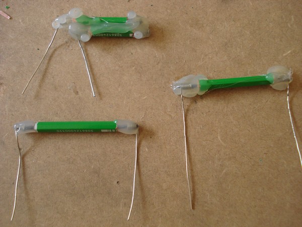

Un ratage 18 ohms puis 16.2 ohms et 11.6 ohms.JPG (74.95 Kio) Vu 19732 fois

Entre le Mundorf Suprême M-resist de 15 Ohms et la résistance graphite de 16.2 ohms. Je ne suis pas encore très précis et il faut que peaufine ma méthode.
La résistance maison l'emporte sans conteste sur l'enceinte modifié même si je suis trop atténué a 16.2 ohms c'est beaucoup plus doux soyeux précis et ample.
Les timbres sont beaucoup plus proches de la réalité. Le mundorf me parait du coup cassant en comparaison.

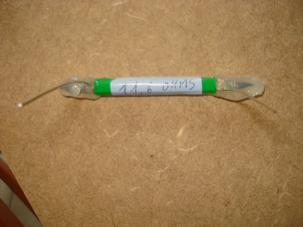

Avec la résistance de 11.6 ohms c'est trop mais quel présence et je fonctionne sur une enceinte!!!
La vérité pour le filtrage sera sans doute vers 12 ohms/13 ohms
11.6 Ohms.JPG (67.08 Kio) Vu 19732 fois
