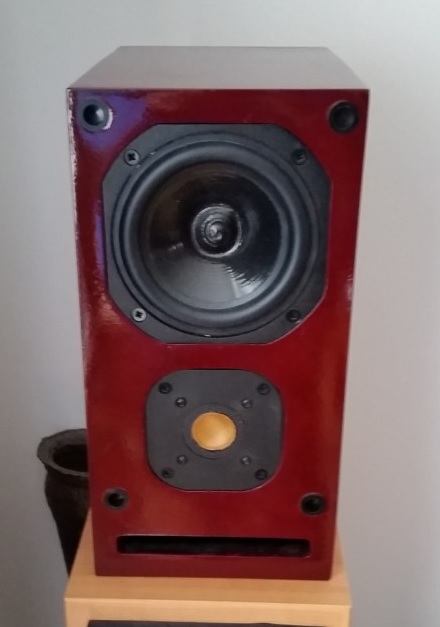

N'ayant pas réalisé les finitions de l'ensemble resté brut, j'ai profité des vacances de Noël 2010 pour peindre enceintes et caisson et refaire le câblage interne avec du fil de qualité, à savoir le même que celui qui connecte l'ampli aux enceintes.

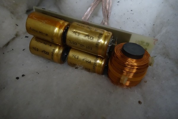

Mes filtres ayant 25 ans maintenant, et en regardant le sujet de dylanjumpman à propos de ses JM Lab Opal 49 Ti, j'ai ouvert mes boîtes.
A noter que le circuit imprimé des filtres des 033 est le même que celui de dylanjumpman à savoir 'Focal DB1' mais avec une implantation de composant différente.
Le kit 033 est composé de HPs mediums à double bobinage 5N412 DBL ainsi que du tweeter T90K qui dans mon cas, malgré leurs 25 ans, sont en bon état.
Le filtre est collé sur la menuiserie et l'isolant vient au dessus. Cela ne semble pas être le montage usine (filtre sur l'isolant) mais cela me semble plus logique.
J'ai préparé une commande de condo et hésite encore entre du "SCR PB" comme utilisé par dylanjumpman ou bien du mundorf mcap Evo. Le prix pour deux enceintes (23.50 pour le SCR contre 33 pour le mundorf) n'étant pas ici déterminant, vos avis sont les bienvenues.

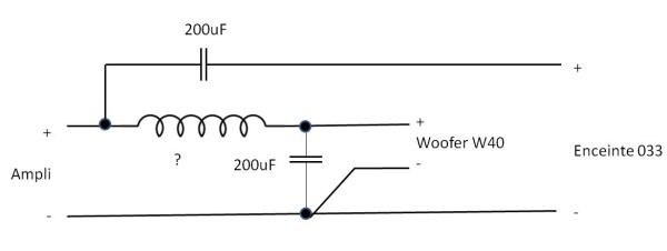

Il est équipe d'un HP 25 cm, le 10C012 DB à double bobinage comme la référence l'indique. La séparation caisson / enceinte est confiée à un filtre Focal F88 assez simple (par coté) dont le schéma est le suivant :
C'est la que je me pose pas mal de questions. J'attends à vrai dire peux de chose du remplacement des condos de mes 033, mais je n'aime pas faire les choses à moitié et tant que c'est ouvert, faisons le. Par contre, l'idée de couper plus tôt l'effet du caisson me passe par la tête en même temps que de remiser le caisson et de permettre aux 033 de descendre un peu plus bas en fréquence.
Je me lancerais bien dans l'expérimentation du filtre du caisson mais je butte sur deux poins :
- technique : je n'ai aucune idée de la valeur de l'inductance et même si je suis électronicien de formation, je n'ai pas de matériel à disposition à par un multimètre.
- financier : le remplacement des 2x4 condos 100uF tourne autour des 250 €. C'est pas grand chose ramené au prix d'une enceinte de qualité mais j'aimerai dégrossir le terrain pour ne pas me lancer sur une mauvaise piste.
Quand à baisser la fréquence de restitution des 033, qui me semble moins tiré par les cheveux que le réglage du caisson, cette option révèle mes lacunes en calcule de filtres audios.

Ton kit a bien vieilli, reste un doute sur l'aspect bizarre de la résistance bobinée noire sur la première photo, les condos MKT normalement restent stable et les selfs aussi.
Par contre sur le filtre du caisson les condos ils peuvent dériver, mais comme tu dis le budget est assez conséquent.
Si tu ne sais pas modifier un filtre et calculer les fréquences de coupure le résultat risque d'être pire que tout.
Je vais regarder à combien est coupé le grave ça donnera une indication, donne nous le volume du caisson grave il me semble assez petit.

Au fait ton plan du filtre sur le caisson est faux, il manque la self sur le plan.

hoplat a écrit : Ton kit a bien vieilli, reste un doute sur l'aspect bizarre de la résistance bobinée noire sur la première photo, les condos MKT normalement restent stable et les selfs aussi.
L'aspect noir n'est uniquement esthétique. Je m'explique : lors de la réalisation initiale, le complexe isolant a collé sur la bobine. Je vais remettre cela en ordre.
Grâce à ton retour d'expérience, les condos resteront en place.

Pour le filtre, la self est bien sur le plan...
SI je me souviens bien de mes cours, l'impédance des 033 influence la fréquence de coupure du filtre amont. Voici le schéma du filtre des 033 .

:oops: pas vu la self :nawak:
Bon, avec les plans on devrait y arriver.

J'ai tout d'abord remplacé les condensateurs du kit033 par des SCR.
La substitution a été assez facile. Les selfs étaient décollées du circuit imprimé. J'en ait profité pour tout recoller, y compris les condensateurs.Pas de grand changement à l'écoute si ce n'est un aigu plus présent. Certains diront "agressif" mais cela ne me gène pas plus que cela.
