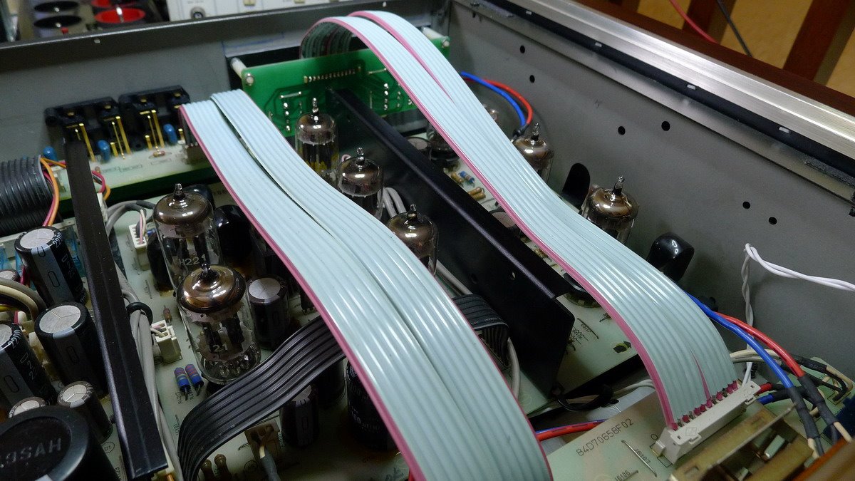

Pour aller avec le MQ-360 voila le rare CL-360 on le dirait sorti du carton tellement il est beau, il est bon aussi...

Bel ensemble que ces Luxman 360 .... tu pourrais nous parler un peu du circuit.

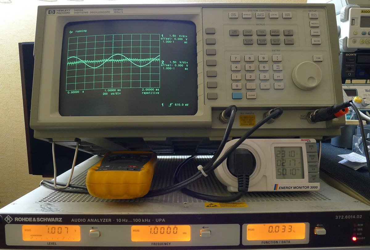

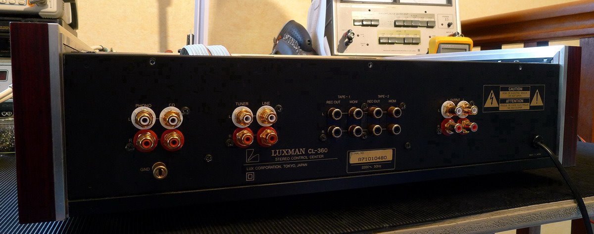

Voila quelques mesures qui sont excellentes, techniquement je n'en sais pas grand chose, pas de schéma, peu d'info, comme pour l'ampli il est venu à moi uniquement dans le but de virer les rca d'origines qui avaient bien vieillies et qui posaient de gros problèmes de contacts, cet ensemble est une première main acheté neuf par son propriétaire qui aiment ses bébés il a même gardé les cartons!

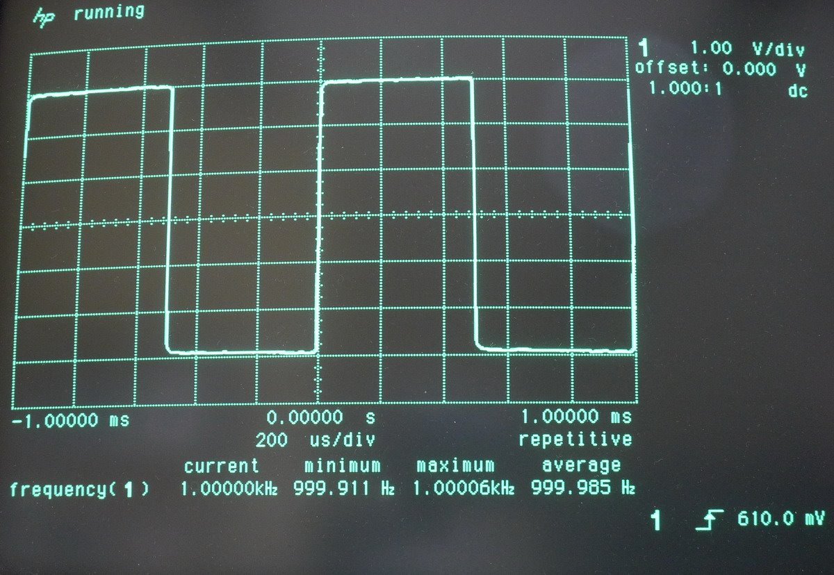

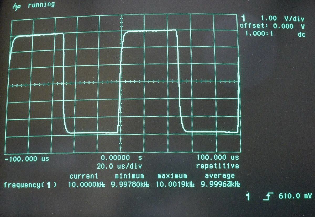

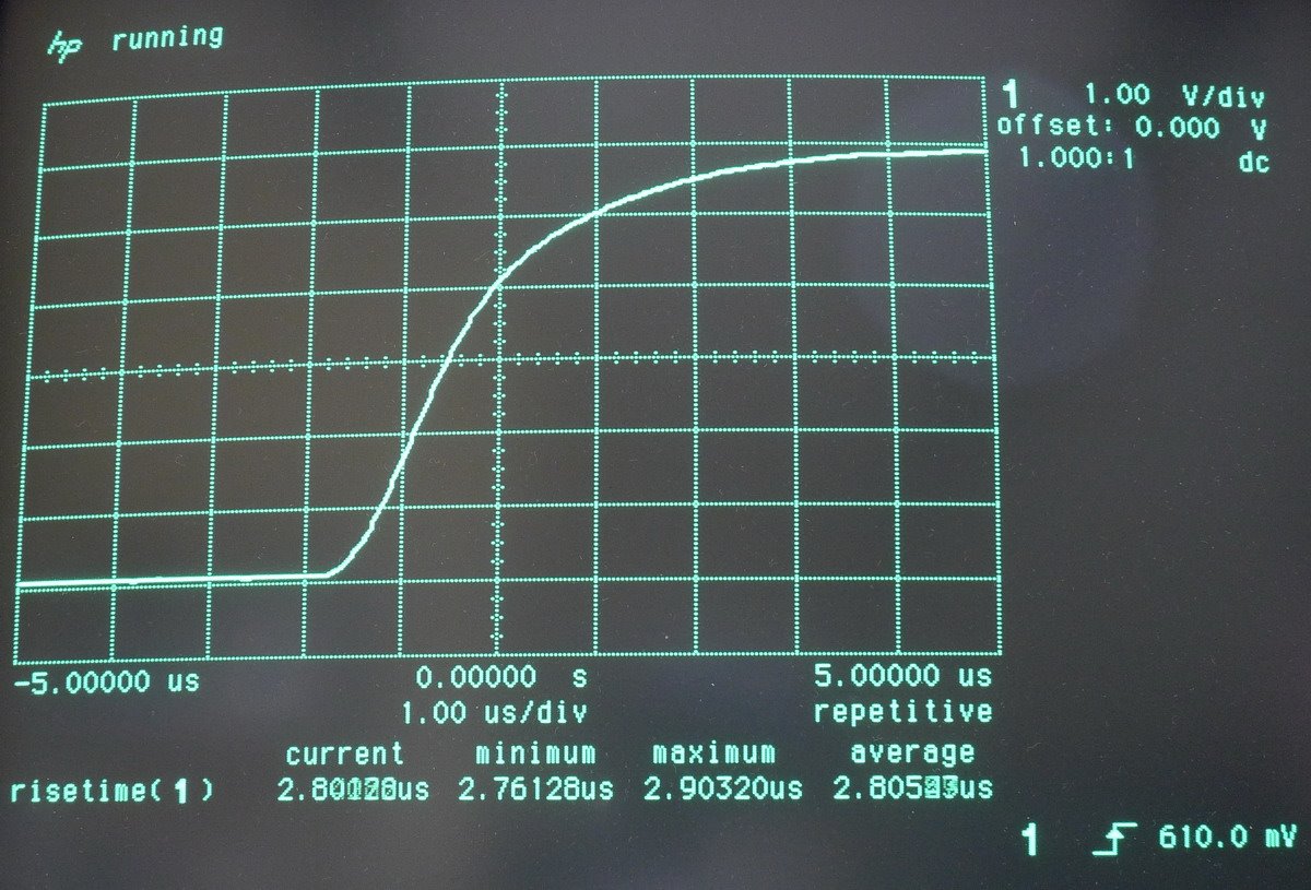

Les signaux carrés sont parfaits même à 100 Hz ce qui laisse supposer une belle BP, le temps de montée à 10 kHz est pour du tube excellent idem pour la DHT qui reste basse pour ce type de technologie.
DHT à 1 V/1kHz en sortie 0.033 % (entrée haut niveau)
DHT à 1 V/1kHz en sortie 0.107 % (entrée phono)

A noter que les commandes sont d'une onctuosité au toucher rarement rencontré, la façade comme les boutons sont magnifiques eux aussi, à ce niveau ils n'ont pas tirés chez Luxman ce qui n'était pas le cas des RCA très ordinaires.
