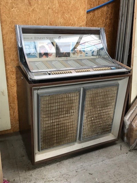

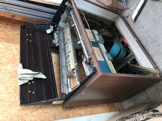

Je cherchais un jukebox du tout début de la stéréo, si possible à tubes et américain, avec une préférence pour seeburg. Chose faite il y a quelques années avec un jukebox seeburg LPC1 de 1963 (les premiers jukebox seeburg stéréo datant de 1958).
Bon, j’avoue, ça fait un moment que je retarde sa restauration car il est dans son jus et il y a beaucoup, beaucoup de boulot! :couik:
Mais bon, il y a quelques semaines, je me suis enfin décidé à le sortir de l’endroit où il était stocké.
Premier état des lieux: la bonne nouvelle, il est complet. Ouf!
Il est très bien pensé, avec ses différents modules rackables.

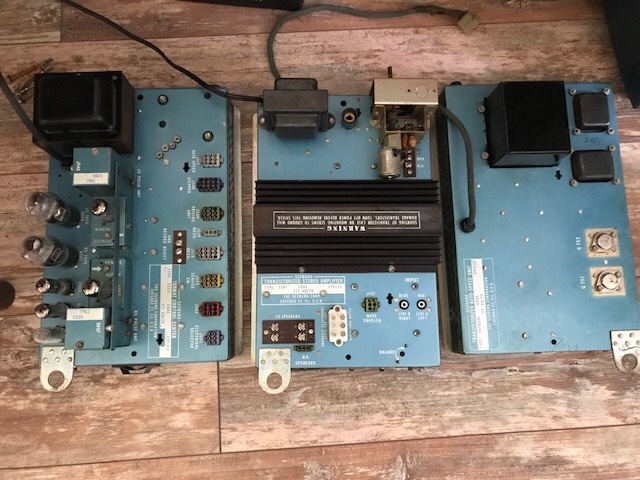

3 modules principaux:
1 ampli stéréo à transistors avec une multitude de réglages
1 centre de contrôle à tubes (qui a bien chauffé!!)
1 module de réglage automatique de la vitesse
Les HPs sont confiés à 2 boomers de 12 pouces accompagnés de 2 large-bandes de 8pouces.

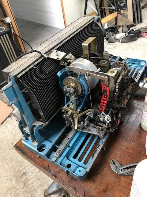

La mécanique interne (qu’on retrouve sur tous leurs modèles à l’epoque) est absolument fantastique. :aaah:
L’assemblage d’engrenages, de cames, de leviers.... est vraiment magnifique. Hâte de le voir en fonctionnement!!

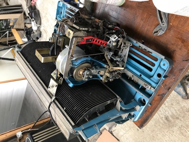

Premier boulot: démontage et nettoyage:
Modifié en dernier par Petitloup54 le lun. 18 juin 2018 07:14, modifié 1 fois.

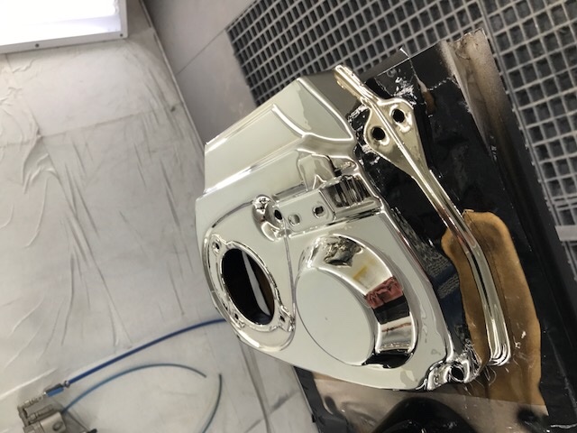

Les chromes étant particulièrement piqués (normal pour l'âge), je trouve dommage de ne pas rechromer les pièces car c’est principalement eux qui participent à l’esthétique du juke-box. Donc, en route pour le chromage!

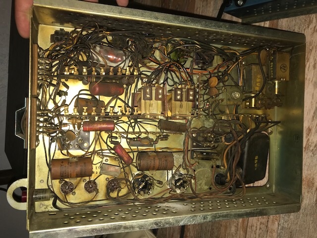

Les électroniques vont passer évidemment dans les mains de l’ami Patrick (il y a du boulot!)
seebierg 1.jpeg (89.49 Kio) Vu 34500 fois
Quelle mécanique ! Cela se devait d'être fiable!
seeburg 2.jpeg (103.82 Kio) Vu 34500 fois
seeburg 3.jpeg (91.3 Kio) Vu 34500 fois

P'tit loup, par qui passes tu pour le chromage des pièces?
Petitloup54
Messages : 1569
Localisation : nancy
Re: Jukebox seeburg LPC-1
Message par Petitloup54 »
Un ami carrossier vient d’acheter le matos pour une nouvelle technique de chromage sans chrome.
Il est en cours de développement mais le résultat est vraiment bluffant pour un prix de revient de moitié par rapport au chromage.

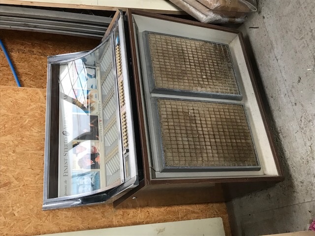

Les haut-parleurs:
