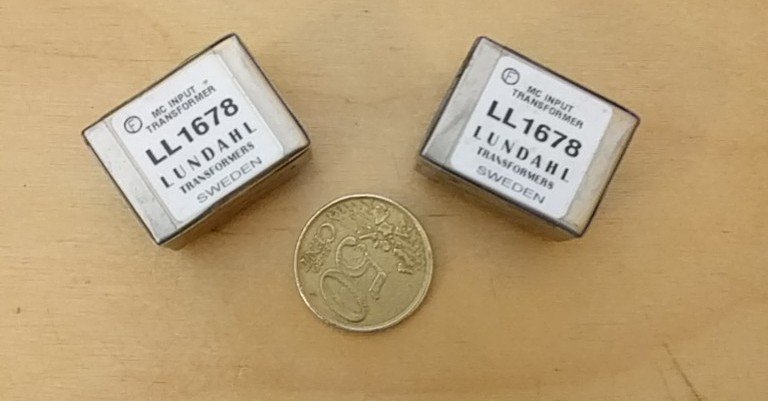

Ici je vous présente la mise en oeuvre de deux transfos Lundahl LL1678, production actuelle suédoise. Rien d'ésotérique, c'est abordable, mais ça reste de la production soignée, par une petite structure réputée, et avec des caractéristiques que je recherchais: en priorité un haut gain pour booster mes Ortofon, ici le transfo permet 3 niveaux de gains 18, 24 et 32dB.
J'ai fait le brochage afin de pouvoir sélectionner deux gains: un high (+32 dB) pour les Ortofon et un low (+24 dB) pour une DL-103, pas le plus optimal certes.

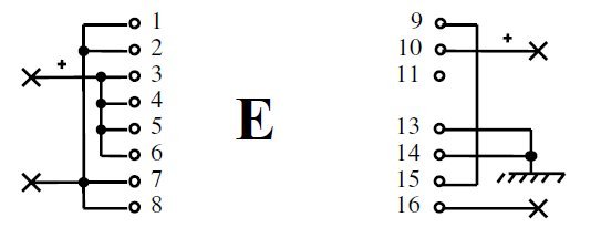

Voici la suite, ce sera plus parlant.
Bon je souhaite donc pouvoir opérer deux gains +24dB et +30dB, voilà les câblages correspondants:
Le diagrame de tous les enroulements (!)et en dessous les câblages complets: Le brochage dédié au gain de +30dB: Simplifié où on ne voit que les différences à l'entrée (en rouge) car la sortie est toujours câblée de la même manière. En bleu mon switch ON-ON qui permet de passer de 24 à 30dB. Il s'agit d'alterner entre les câblages des primaires centre et droit. Le dessin en dessous est un repro du PCB de chez K&K Audio.
Bruno
Je ponce, donc j'essuie.

Bon, ok, mais celà n'est vrai que dans le monde idéal où AUCUNE charge ne serait appliquée au secondaire, puisque , par définition, un rapport de transformation différent reflète une Z secondaire différente, donc à chaque config il faudrait changer la charge secondaire ... Autrement dit : comment peux tu conserver une Z constante vue du primaire, sans modifier celle du secondaire ? ... sinon tu tournes en rond (à 78 RPM environ )
Un transformateur ne produit qu'un rapport de transformation , il transpose au secondaire la même énergie qu'au primaire moins les pertes d'insertion.

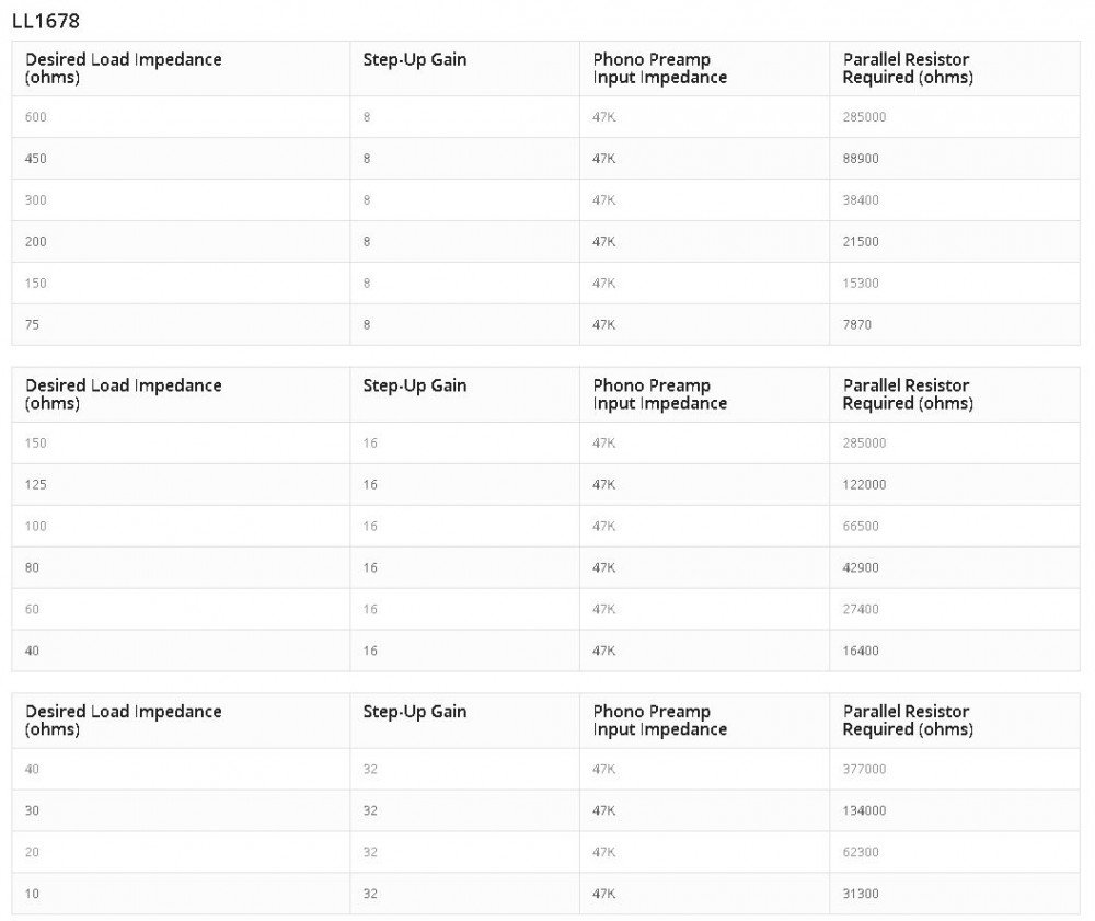

Salut Wagt, je ne cherche pas à avoir un Z constant au primaire. Je recherche un bon accord d'impédance avec mes différentes cellules. Mon préamp a une entrée en 47 kOhm, selon les ratios issus du tableau en dessous et donc sans resistor tuning, j'obtiens:
En position +24db j'ai une impédance de charge "naturelle" à l'entrée du transfo de 183 Ohm -> DL-103
En position +30db j'ai une impédance de charge "naturelle" à l'entrée du transfo de 47 Ohm -> Ortofon MC10 (par ex)
[attachment=1]Imp ratios.JPG[/attachment]
Tableau de resistor tuning sur ces transfos:
[attachment=0]Resistor tuning LL1678.JPG.jpg[/attachment]

Ortofon MC10 = 0,1mV pour 3 ohm
Il te faut donc le rapport en tension de 32 pour obtenir une tension maxi de 3,2mV. Ce qui nous donne 47 ohm / 47K
AMHA, attaquer avec 3 ohm un transfo de 47 ohm n'est pas bon... il faut beaucoup moins. 30 ohm est un grand, grand maximum. 10ohm serait bien mieux. Donc, il te faut 10K au secondaire, ce qui nous fait une résistance tunainge de 12K à 15K au puisque tu as 47K en MM.
As-tu fait l'essai ?
Si tu prends 30 ohm, tu auras 30K. Il te faut donc une R tunainge de 82K au secondaire.
Essaye également, et dis nous lequel tu préfères...
C'est ce que l'on dit, mais Mouaif, bouaf... ça dépend, si il y a du vent, si il pleut...- L'impédance de charge recommandée d'une cellule est généralement 10x son impédance interne (après votre oreille est juge).

Merci JF, en fait c est une mc10 super, donc la tension de sortie est de 0,3mv en 3 ohm. J'ai aussi une sl15, et une quintet red pour les pc faibles impédance.
Je vais essayer la 82k.

Puisque c'est la mc10 super, encore une possibilité : le rapport de 16 avec 25 ohm / 10k en mettant une 15k
