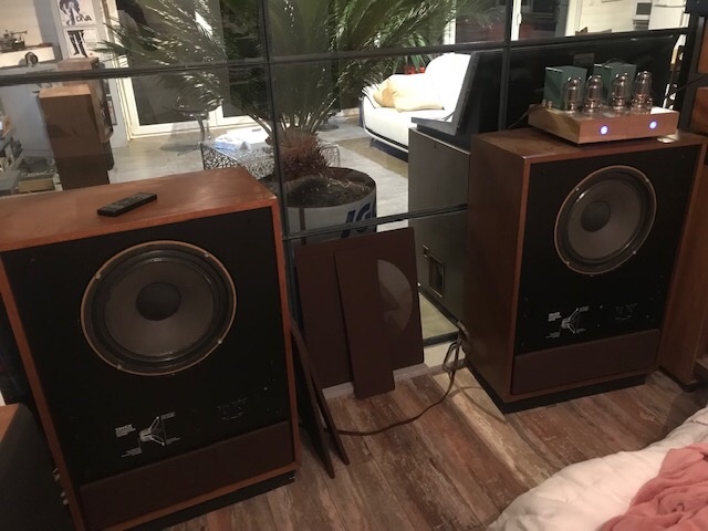

Je vous présente une nouvelle création de l’ami Patrick que j’ai actuellement en test chez moi.
Il s’agit de 2 Blocs mono réalisés sur un schéma Williamson avec en lieu et place des 6SN7, pour une plus grande compacité, des ECC82. L'étage de sortie est quant à lui équipé de KT88.
420 volts sur l'anode et un débit d'environ 130 mA ( les KT travaillent ds une plage descente ...).
Les transfos de sortie sont des Millerioux FH26B de la grande époque!
La puissance doit se situer aux environs de 20 watts en sortie.

Une petite bière accompagnée de pizza en attendant que les amplis chauffent puis on monte un peu le son.
Là, la claque :-10
On retrouve la finesse et la précision dans le médium/aigu propre au fred’intosh mais avec un grave encore plus percutant, quel grave!!!
La puissance est au rendez-vous et là aussi, c’est une bonne surprise car on se met à espérer de les utiliser sur des enceintes plus difficiles comme les tannoy arden. Le 38cm tannoy n’est pas aisé à bouger!
Et pourtant, c’est encore une excellente surprise.
Les KT 88 s’en sortent à merveille, le grave percute comme jamais il ne l’a fait auparavant. (En plus, dans des conditions pas vraiment optimal avec la baie vitrée derrière.
Le principal défaut de ces amplis, c’est que je vais devoir les rendre à leur nouveau propriétaire :-snif
Ces blocs Williamson font partis sans aucun doute possible des meilleurs réalisations que Patrick m’a laissé en pension. Du grand art et surtout de quoi conforter le choix du tube en amplification!

Les photos:
