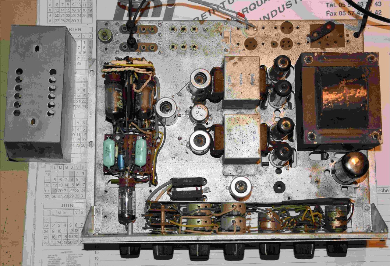

Les quelques clichés du modèle en ma possession (encore dans son jus) montrent un câblage très dense et une section préampli assez fouilli ! (avec 2 EF86 et une ECC83, le tout blindé avec le capot démonté figurant à gauche sur la photo "vue de dessus")

Vue de dessus de l'ampli. A gauche du châssis la section RIAA et preampli suiveur normalement blindée par la tôle démontée de gauche
Jason - Vue dessus 01.jpg (310.95 Kio) Vu 4733 fois

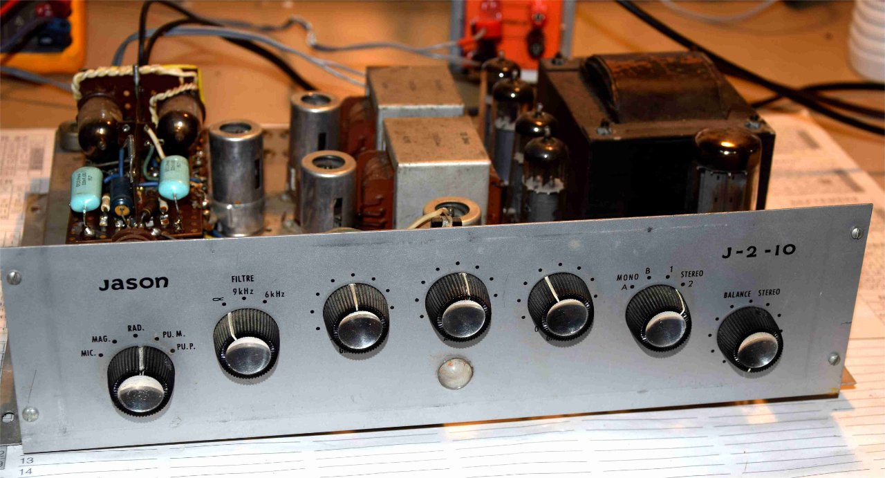

LA face avant est bien identique au modèle déjà présentée dans ce forum, mais le châssis est bien différent !
Jason - Face avant 01.jpg (153.52 Kio) Vu 4733 fois

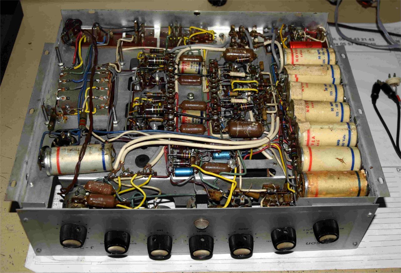

Le câblage est propre sur cette section mais très dense. A droite la série des capas de filtrage des différents étages qui seront remplacées rapidement.
Jason - Cablage 01.jpg (257.55 Kio) Vu 4733 fois

En te souhaitant bon courage, car je crois qu'à part les transfos et peut être quelques tubes, tu peux tout changer. Les chimiques en priorité, les résistances carbone aggloméré qui doivent être des souffleries, les condos de liaison car on fait beaucoup mieux depuis... et les potars qui ont besoin d'être entièrement démontés et nettoyés, une bombe contact ne suffira pas.
