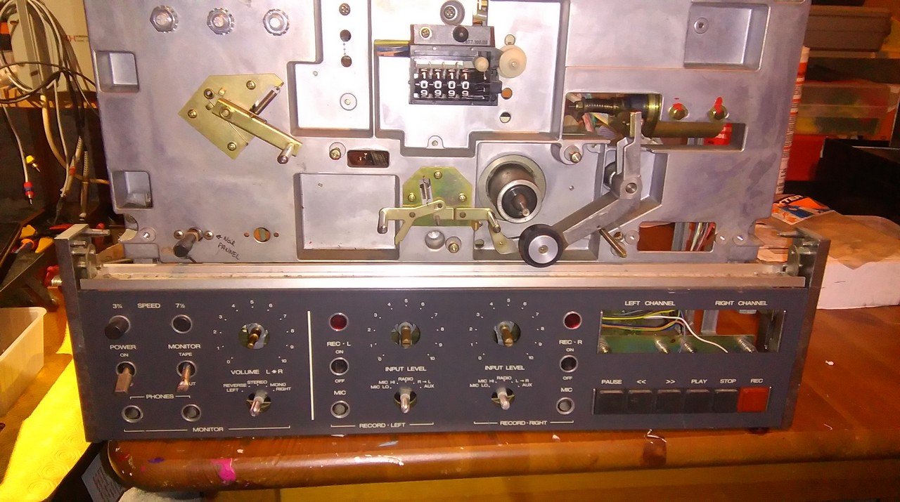

au départ, sur le B77 qui me servira de base, j'ai donc ça:
FROM SCRATCH LS 4.jpg (218.14 Kio) Vu 15790 fois
FROM SCRATCH LS 1.jpg (297.96 Kio) Vu 15790 fois
FROM SCRATCH LS 3.jpg (278.58 Kio) Vu 15790 fois

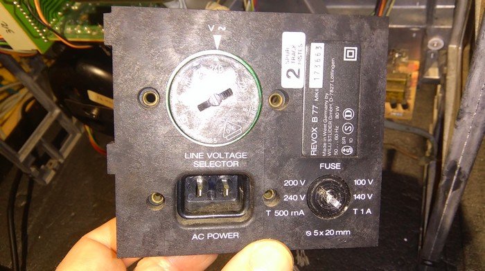

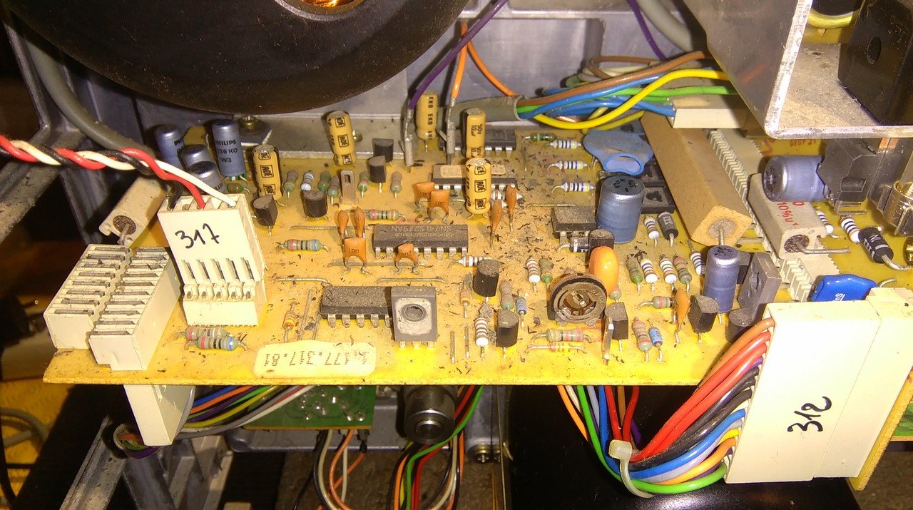

Premier bilan: vu mètres absents, casse des switchs, panne connue les fusibles claquent à la mise sous tension. Pas de capot, poignées etc. La plaque arrière à été demontée (ou sont les vis?) et la prise télécommande massacrée. La plaque avant ne correspond pas (mais j'en ai une qui correspond!), et diverses incohérences.
Mais en points positifs, Moteurs ok, pas d'usure mécanique importante visible, les têtes quasi neuves, la machine a peu tourné.

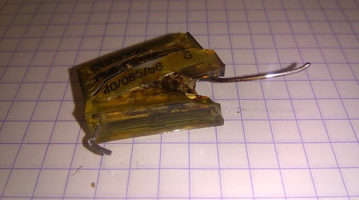

Et bien sûr:
RIFAPLOSION 2.jpg (69.67 Kio) Vu 15790 fois
Pourquoi pas? :ange:

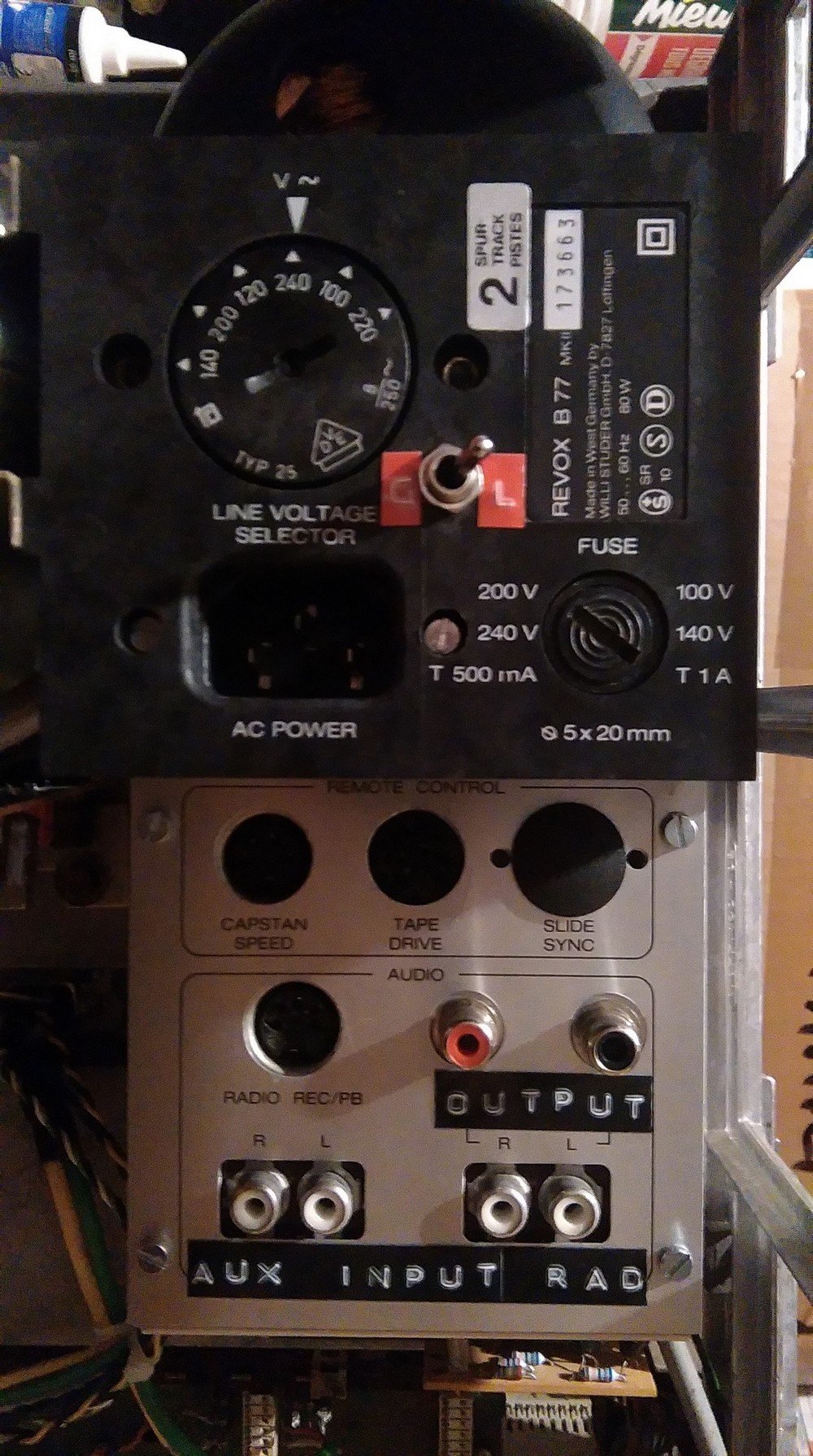

J'attaque tranquillement, par des modifs de connections qui me seront utiles, et la suppression des pots de sortie variable, bloquée en 1V.
On pourra attaquer à partir de 2 sources sélectionnables (aux ou radio) à 1V en cinch, ou à .775V en din (radio).
Je prévois également la possibilité de relier le châssis à la terre ou non, par interrupteur ground/lift. C'est un choix tout personnel, ne le faites pas.
BACK PLATE SCRATCH.jpg (113.32 Kio) Vu 15708 fois

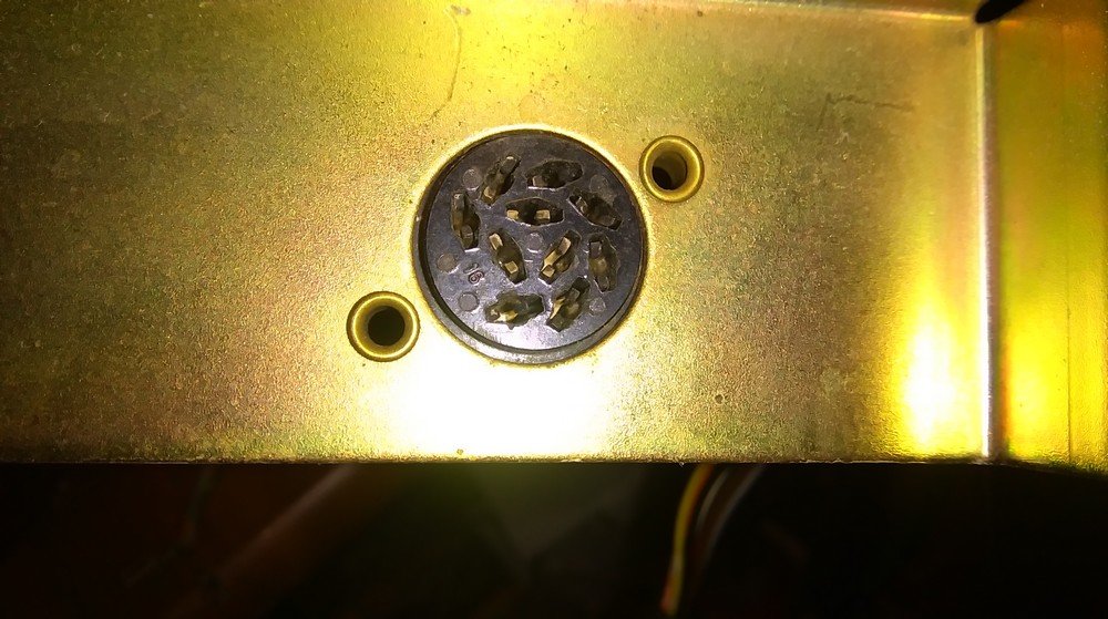

La prise de télécommande est prélevée sur un A77, car sur le deuxième B77 elle est cassée aussi! Ce n'est pas tout à fait la même, une borne en plus mais ça conviendra parfaitement.
BACK PLATE 3.jpg (145.28 Kio) Vu 15708 fois
Les rivets d'origine sont remplacés par des boulons, c'est pas mal.. L'interrupteur de mise à la terre, G=grounded, L=lifted
On peu critiquer les étiquettes en dymo, mais j'ai voulu rester "80's" :vomi:
BACK PLATE END.jpg (419.92 Kio) Vu 15707 fois

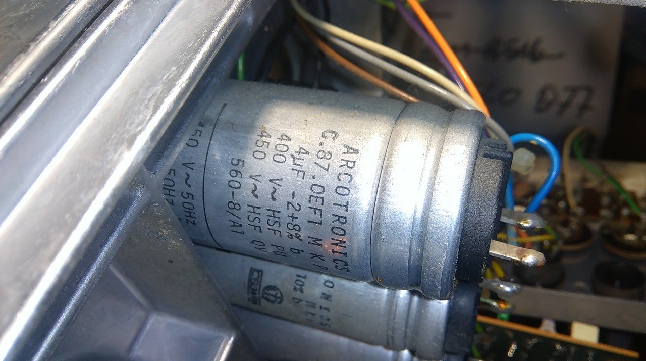

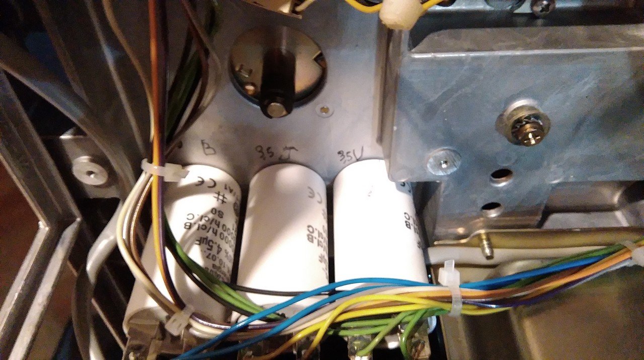

Tant que j'y suis, je remplace les condos moteurs, avec les valeurs préconisées. Curieusement, les condos en place, qui semblent d'origine, ont des valeurs un poil différentes...On verra bien...
COND MOTOR START.jpg (200.93 Kio) Vu 15708 fois
COND MOTOR END.jpg (228.63 Kio) Vu 15708 fois

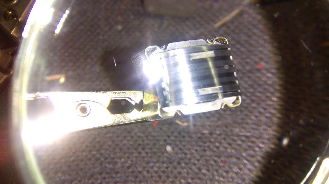

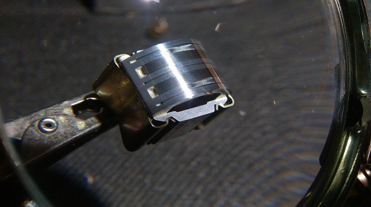

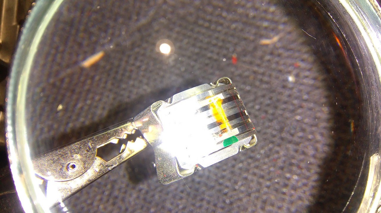

Je profite de l'expérience d'un pro pour la réfection des têtes, usées à 30 pour cent.
La tete de lecture 2pistes. Une fois refaite,elle est comme neuve!
USURE TETE 1.jpg (152.98 Kio) Vu 15707 fois
La tête d'enregistrement 4pistes. J'ai surligné le plat de l'usure
USURE TETE 2.jpg (197.94 Kio) Vu 15707 fois
Admirez la rondeur une fois relappée!
USURE TETE END.jpg (150.72 Kio) Vu 15707 fois
Il y a donc 4 têtes refaites . Les têtes d'effacement sont ok et ne se refont pas.

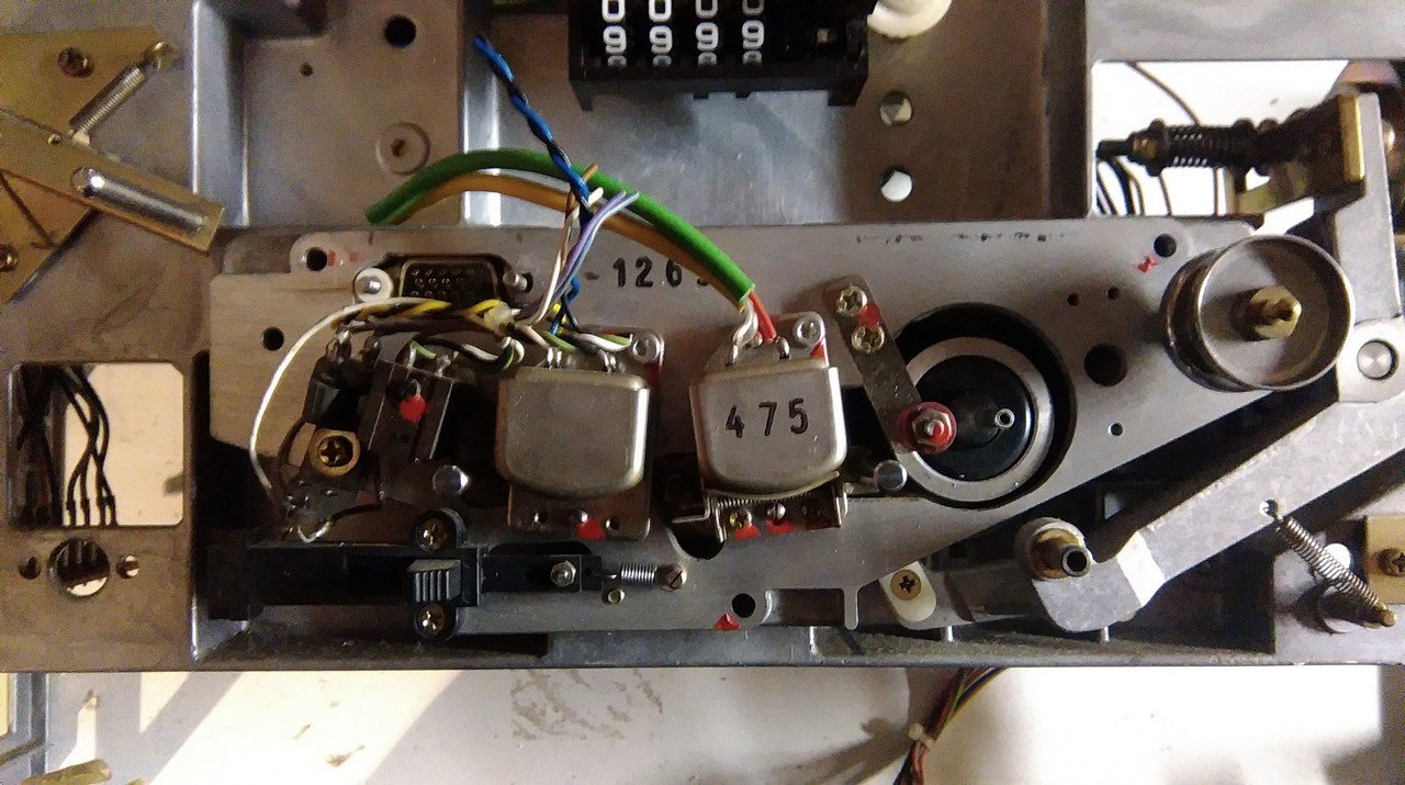

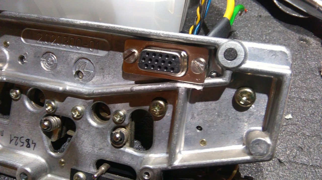

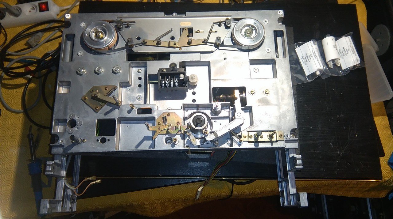

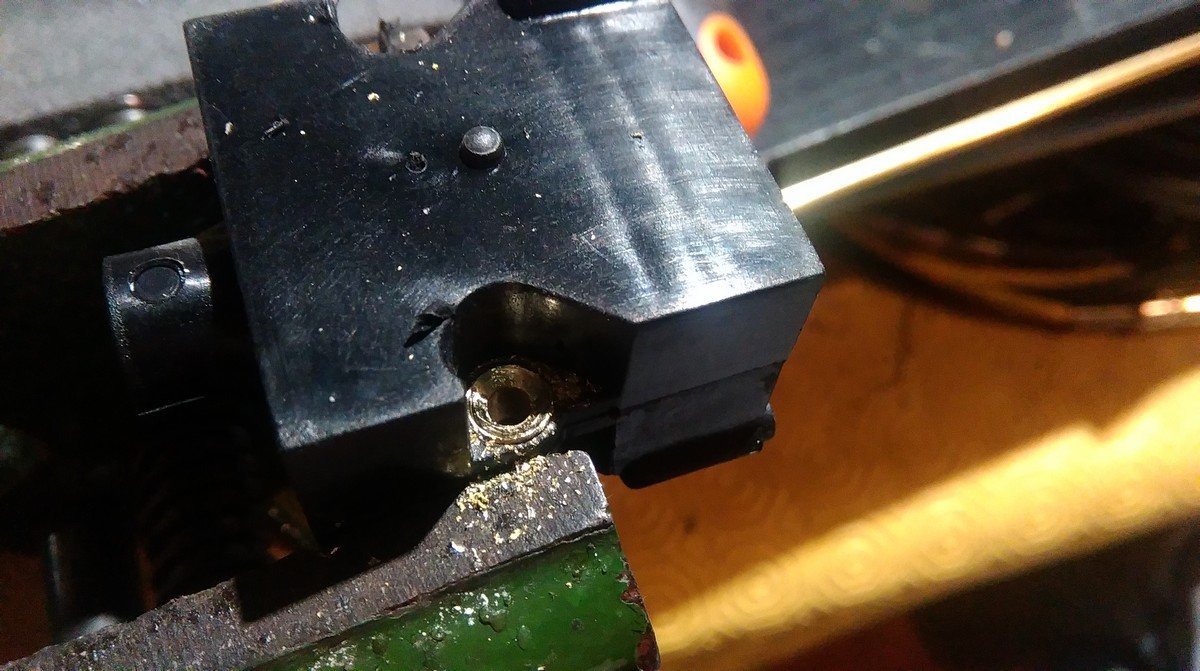

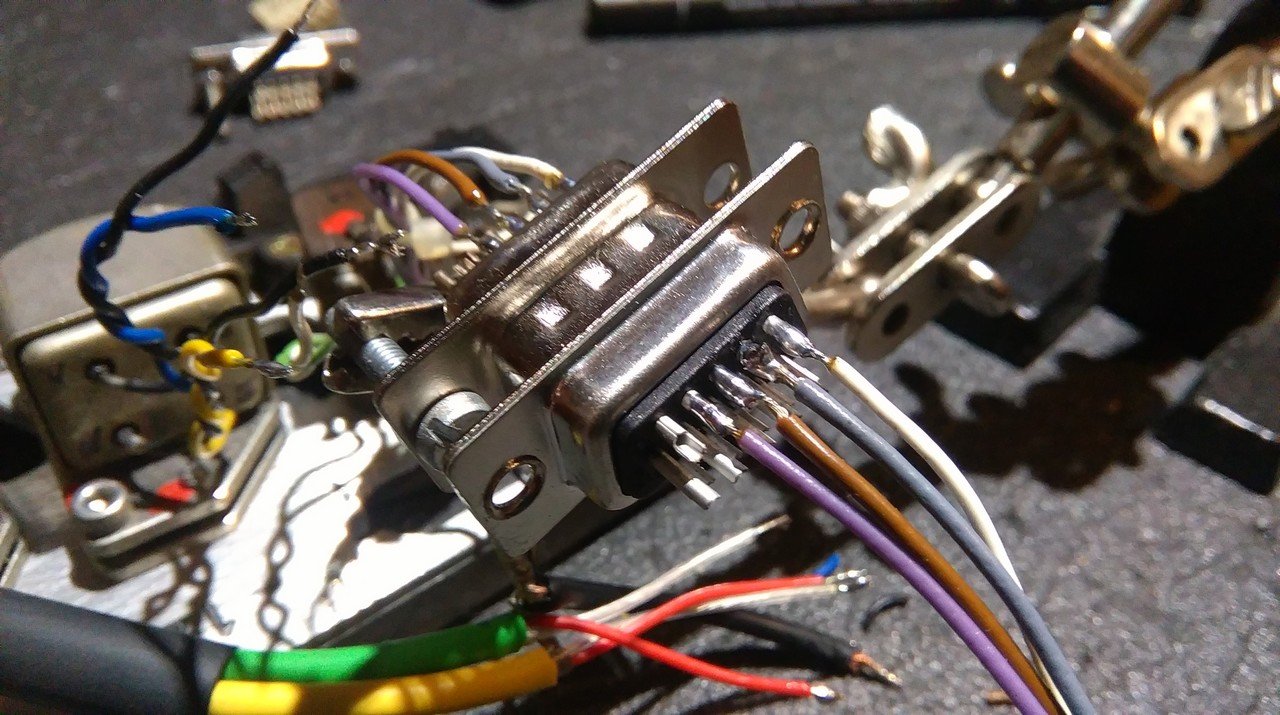

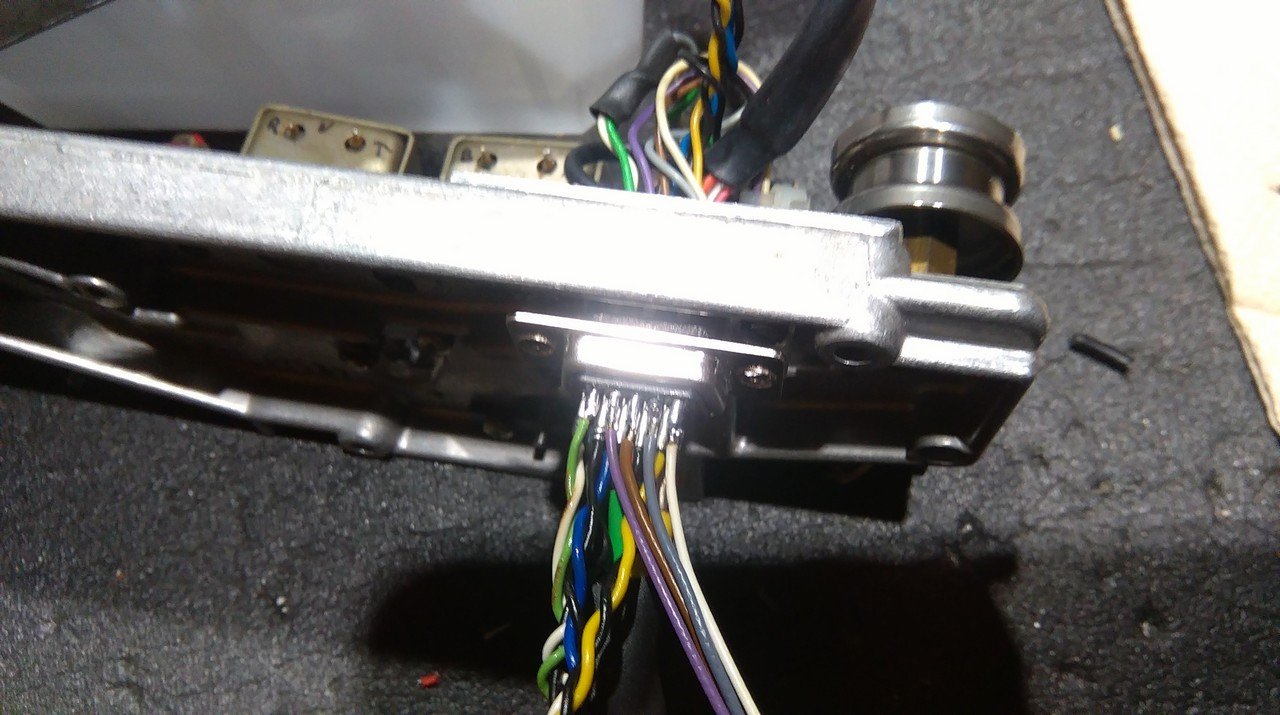

Puis LA modif d'importance, le système de têtes interchangeables. les platines support de têtes sont facilement démontables, elles sont justes maintenues par 3 vis accessibles. Il est bien évident qu'il faut trouver une astuce pour pouvoir "interchanger" les platines (qui supportent les têtes, les détecteurs et les guides) en un coup de tournevis ou de clé, sans avoir de réglage à effectuer ni de connecter un à un les 17 fils!
Les faces en contact des platines sont usinées d'origine, et sont identiques pour tous les modèles. Tous les éléments sont donc réglés de façon identique d'une platine à l'autre, c'est simple! (enfin, il faudra régler les têtes de façon identique). Bref, passer de 2 à 4 pistes se fera juste en "interchangeant" tout l'ensemble, pas seulement les têtes, à l'aide de 3 vis BTR
il suffit donc d'un jeu de connecteurs fixes, l'un solidaire du chassis et l'autre de chaque platine, le tour est joué!
Le chassis tout nu, on distingue l'ouverture qui laisse le passage des cables qui relient d'origine les têtes et autres détecteurs aux cartes électroniques. D'origne, quand la platine est montée, c'est situé derrière celle-ci.
MODIFTETE ASTART.jpg (231.14 Kio) Vu 15684 fois

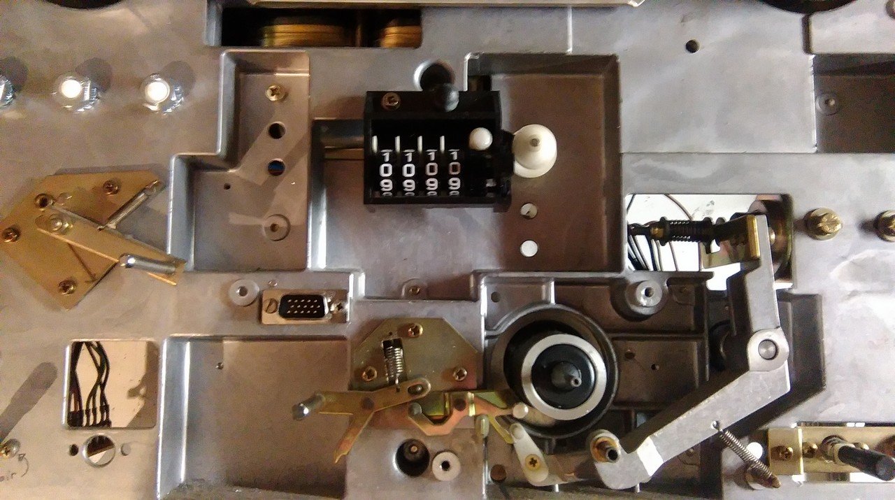

J'installe un connecteur SUB D 15 broches sur le chassis, en agrandissant légèrement le trou d'origine.
MODIFTETE 2.jpg (227.53 Kio) Vu 15684 fois
puis positionnement de la platine, calage horizontal et vertical des connecteurs pour permettre à la fois la bonne position de la platine et la connection sûre et impeccable du cablage (nombreux essais!)
MODIFTETE 3.jpg (240.01 Kio) Vu 15684 fois
MODIFTETE 4.jpg (234.85 Kio) Vu 15684 fois
MODIFTETE 5.jpg (181.64 Kio) Vu 15684 fois
MODIFTETE 6.jpg (238.56 Kio) Vu 15684 fois
MODIFTETE 7.jpg (281.48 Kio) Vu 15684 fois

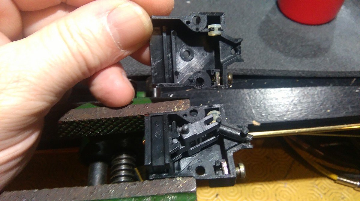

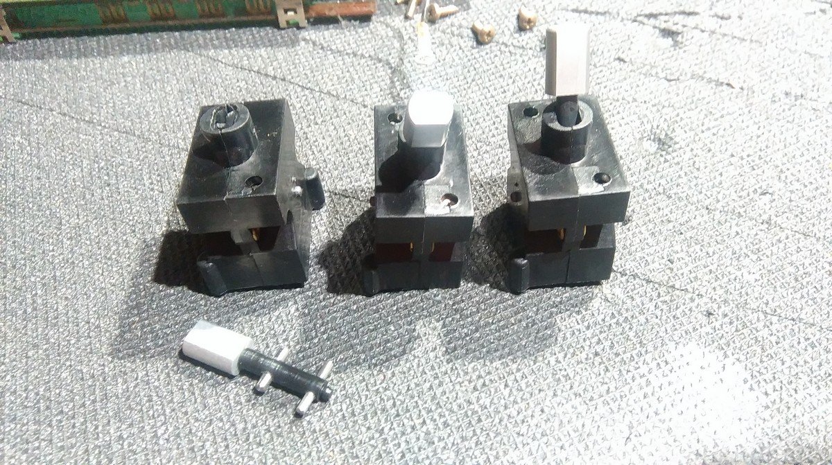

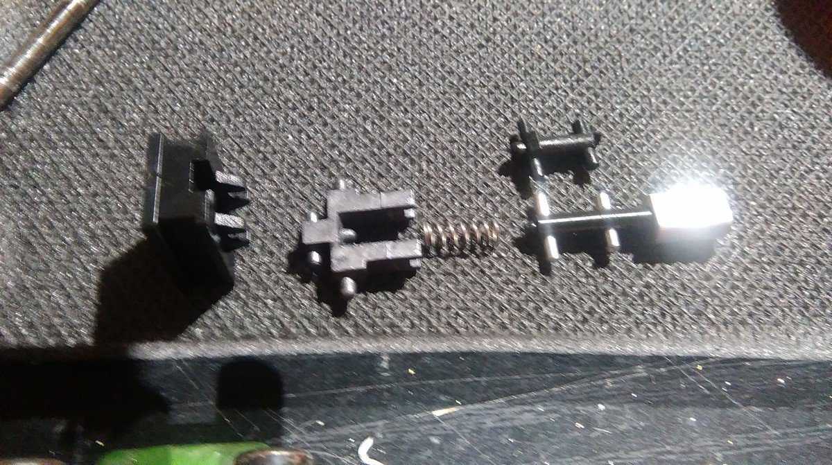

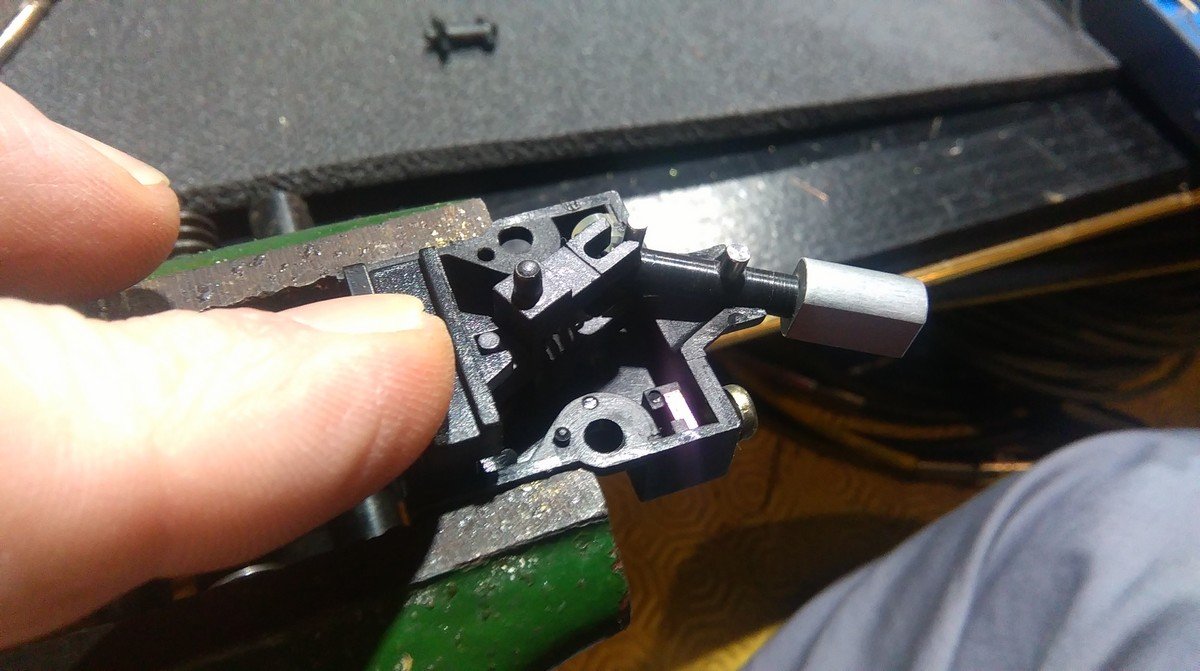

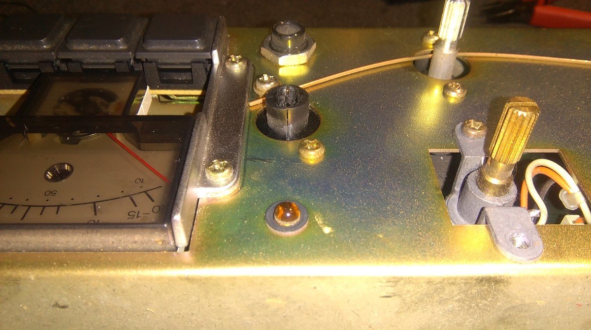

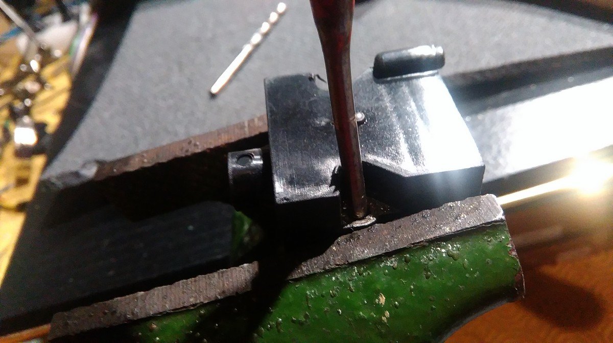

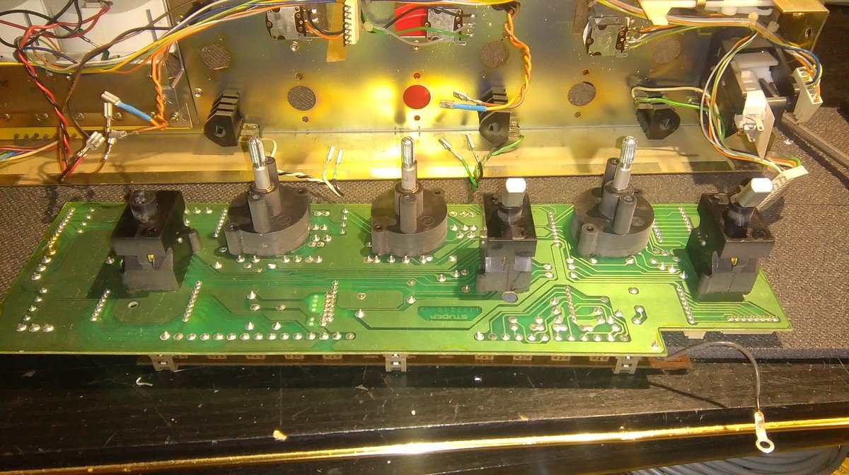

La remise en état en photo des switches de face avant
01/05/20
J'ai reçu le necessaire de Nagravox, et procédé ainsi:
BROKEN SWITCH.jpg (202.86 Kio) Vu 15185 fois
3 SWITCHS.jpg (320.03 Kio) Vu 15185 fois
REPARATION SWITCH (1).jpg (183.88 Kio) Vu 15185 fois
REPARATION SWITCH (2).jpg (164.53 Kio) Vu 15185 fois
REPARATION SWITCH (5).jpg (167.42 Kio) Vu 15185 fois
REPARATION SWITCH (6).jpg (325.7 Kio) Vu 15185 fois
REPARATION SWITCH (7).jpg (150.02 Kio) Vu 15185 fois
La suite plus loin...
