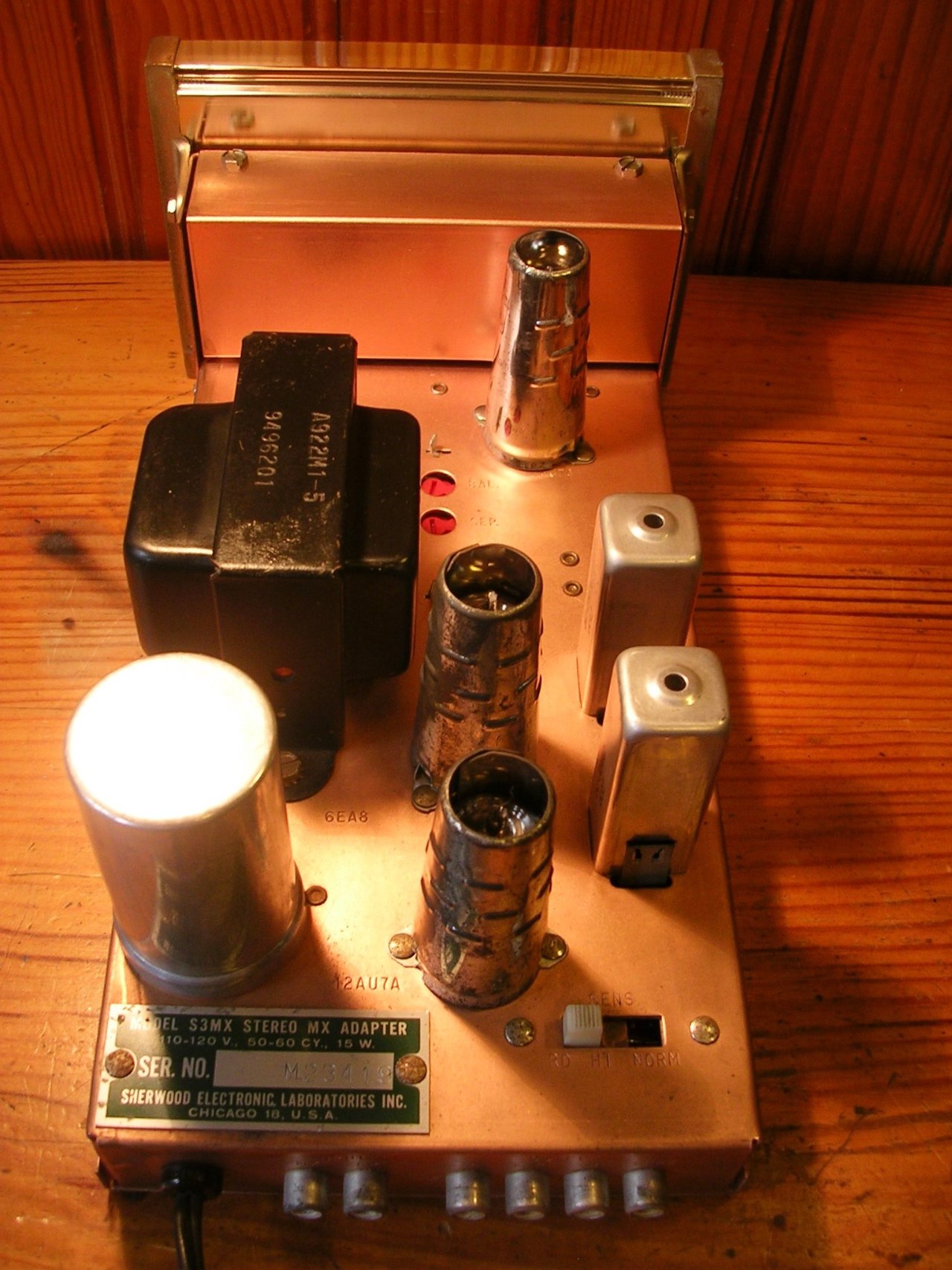

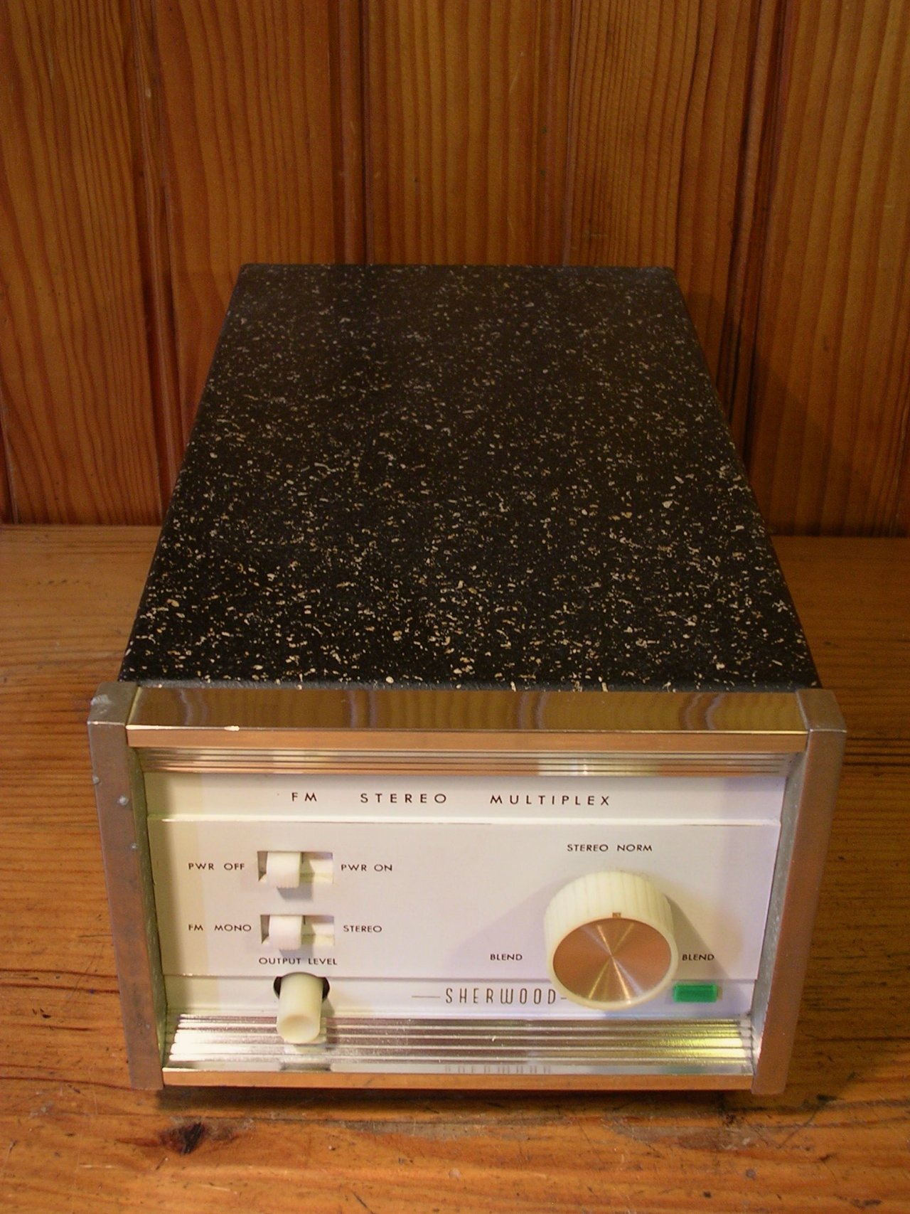

Voici le "promis" au tuner Scott 310 B, un décodeur stéréo qui est aussi beau que son "futur" , et on peut penser, espérer, que
l' apparence n' est pas le maître mot de l' histoire. Pourtant qu' il est beau ! Aussi cuivré, aussi bien construit, aussi tout ...
En étant un peu rabat joie le marché américain pouvait sûrement permettre cette qualité et richesse...
Pour rester "objectif" un regard sur le décodeur Esart serait bien venu. Je ne le connais pas...
Reste à vérifier les condensateurs chimiques, il n' y en a pas beaucoup. Le redresseur ? A préciser.

Très joli. Super propre.
Oui Sherwood ici c'est très connus.

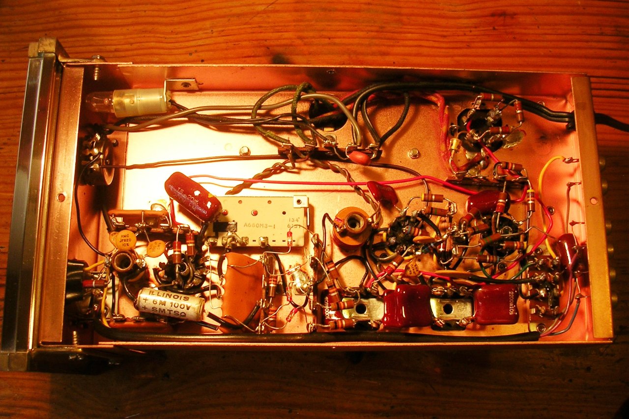

Je vois une seule diode sur la photo, qui est peut-être une ancêtre de diode moderne?

Bonjour,Brice H de C a écrit : mar. 9 juin 2020 01:33 Très joli. Super propre.
C'est la diode de redressement ,les diodes du détecteur de rapport sont situées en bas au milieu entre les 33 kohms et les 10 kohms.

Sherwood a été cofondée par Ed Miller, c'est une firme qui jouait dans les mêmes eaux que Pilot, H.H.Scott et The Fisher en terme de qualité.
Ils n'ont cependant jamais fabriqué d'élément séparé, surtout des intégrés et des tuners.
Ton appareil est superbe !

Il est effectivement en très bel état, et en plus, encore presque plus " beau" en vrai !
Les photos embellissaient un peu le Tuner Scott, mais elles ne rendent pas complètement compte du Sherwood !
Comme il fallait s'y attendre les condensateurs chimiques ont beaucoup trop dérivé pour permettre
un quelconque essai, quasi court-circuit pour le 6µf, et plus du triplement des valeurs pour les filtrages.
J' espère pouvoir loger les trois différentes valeurs de condensateurs dans la canette, qui est à conserver absolument.
Christophe
Tubes badgées Sherwood, dont deux fabriqués en Allemagne les 12AU7A Tunsgram, et 6EA8 RCA américain.

Commande de là, tu auras la canne et les bonnes valeurs dedans en 105 C.
https://hayseedhamfest.com/pages/quote
Le restuffing ne vaut selon moi pas la peine : trop de trouble et le résultat est esthétiquement pas satisfaisant (selon moi). La personne qui écrit l'a essayé !

Le restuffing ? j' ai à nombreuses occasions utilisé cette technique.
Avec une question, les condensateurs fabriqués à "l' ancienne" genre "F&T" ne sont ils pas de meilleure qualité?
Je vais voir le site proposé !

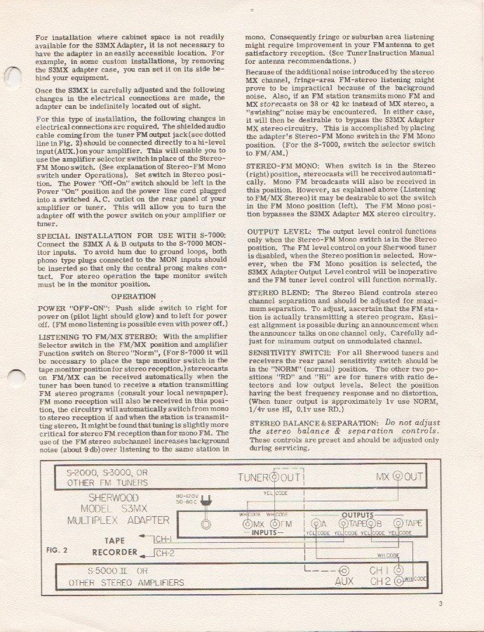

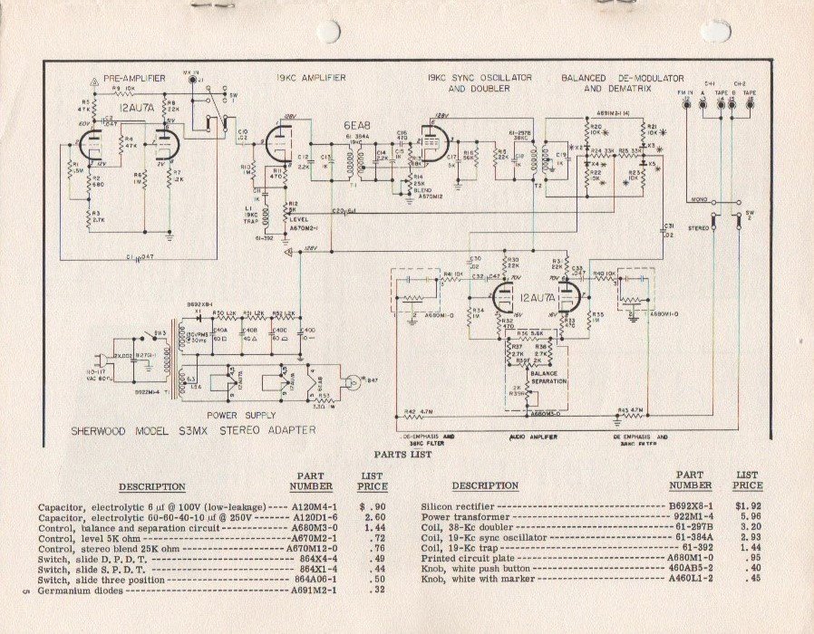

La notice du décodeur Model S3MX en papier fort.

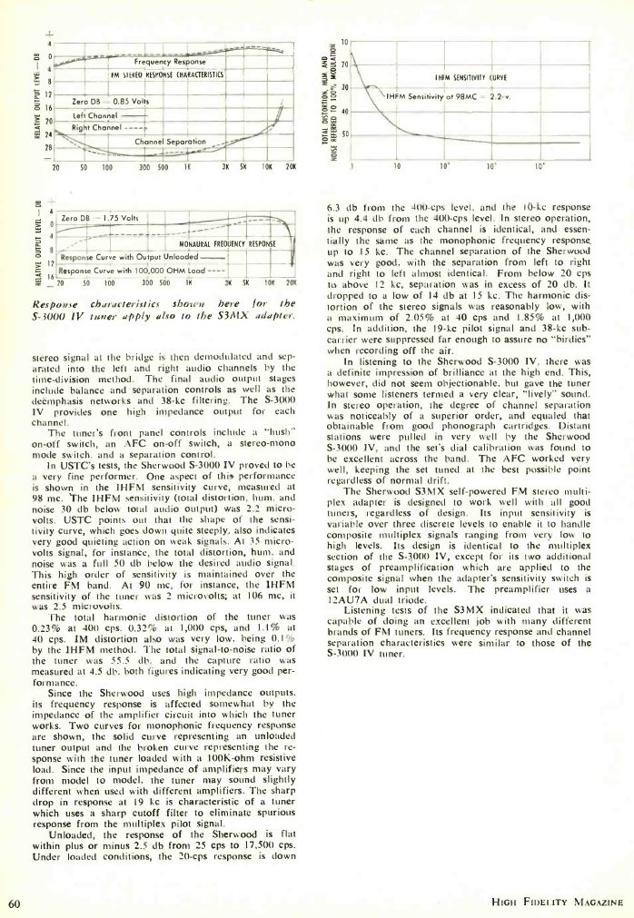

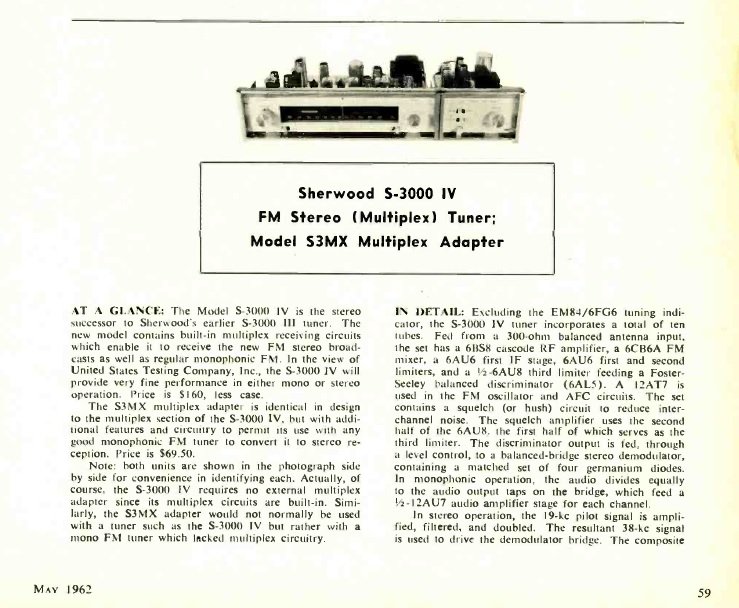

Banc d'essai de la revue High Fidelity, mai 1962
