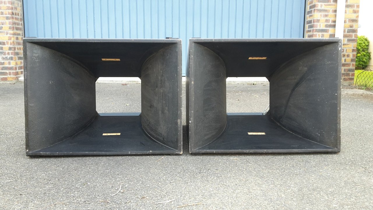

J'avais acquis en France sur une annonce de la baie deux caissons pavillon clos pour des 15 pouces qui me parraissaient adéquat pour les fréquences 70-400hz qui recevraient mes vieux Goodmans Audiom 80.
Posés verticalement , cela permettais de poser par dessus le fameux pavillon Vitavox CN481 dont la largueur correspond à celle des caissons.

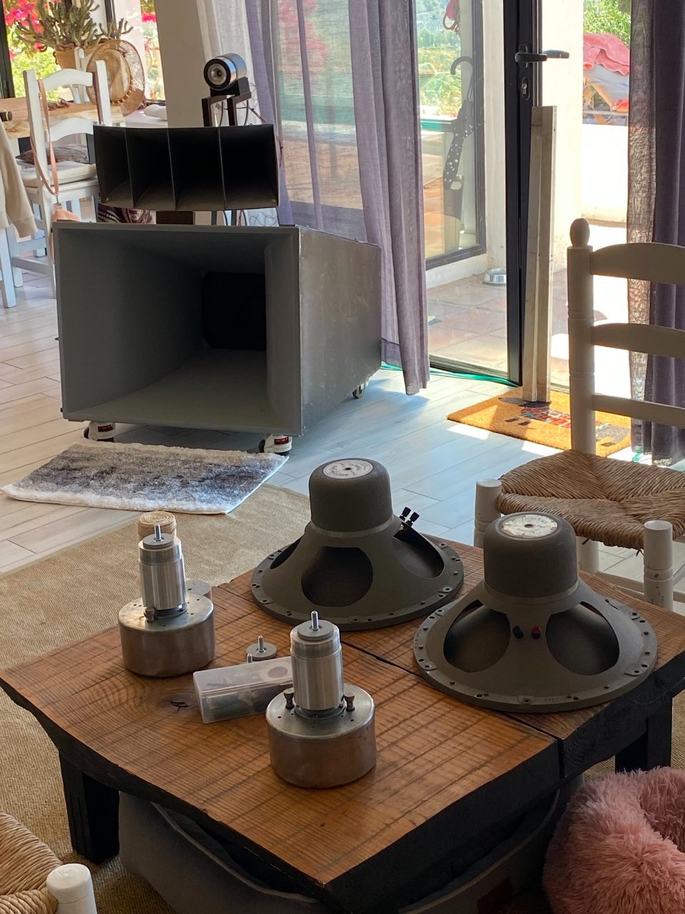

Dans un précédant post j'avais rénové complètement des vieilles compressions Vitavox Type N et remplacé les vieilles membranes par des membranes de GP1.
Je les ais finalement re démontée pour intégrer et y coller minucieusement un coussin de laine de roche enrobée dans la cavité périphérique centrale qui donne à l'arrière de la pièce ventilée métallique qui attache et fixe la membrane.
Cela permet de neutraliser partiellement les retours vers la membrane.(Jean en avait parlé pour notamment les compressions WE 555)
J'ai entre-temps fais usiner une pièce en aluminium massif pour raccorder ce moteur au pavillon CN481 ou le CN157 et monté des équerres qui m'ont permis de poser par dessus les pavillons une petite compression Coral H-100 que je possède depuis belle lurette.

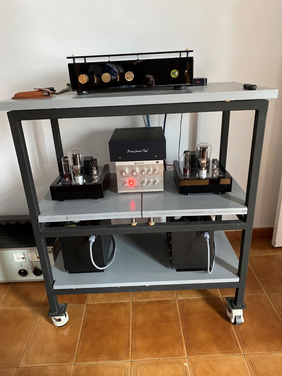

La filtration est active avec le Sony 4300F - amplis 300B pour le médium aigu et K209 grand Floyd pour le grave.
Je possédais depuis 2010 un ensemble ampli- pré-ampli de la marque Klimo et plus précisément le pré-ampli Merlin avec sa section phono et les amplis mono Beltaine et leur alimentation séparrée.
L'ensemble était en panne et a été apporté en Allemagne chez un spécialiste de la marque qui me les a complètement remis au goût du jour après une "très" grosse rénovation.
L'alimentation des blocs mono a été repensée et tous les composants changés par du neuf y compris pour le pré-ampli dont la partie phono est maintenant activée ou désactivée par le bouton de commande des sources.
Les volumes gauche et droit sont passés à un réglage volume pour l'un et à la balance pour l'autre,ce qui est plus pratique.
Deux tubes 5AR4 par alimentations des blocs en lieux et place de l'unique CV378.
Le pré-ampli garde les E88CC et E808cc pour la partie phono mais passé à la 6H30Pi pour la section ligne.

Etant installé en montagne où le courrant est plutôt instable, J'ai également dû installer un régulateur de secteur pour assurer un courant plus stable dans la maison qui m'avait coûté quelques pannes d'électroniques par le passé.
Depuis, plus de problèmes probablement également amoindri par la pose de 28 panneaux photovoltaiques sur carport et de 4 batteries dans le garrage.
Le meuble pour les électroniques est aussi un Diy bien ajouré pour laisser respirer tout ces dissipateurs de chaleurs.

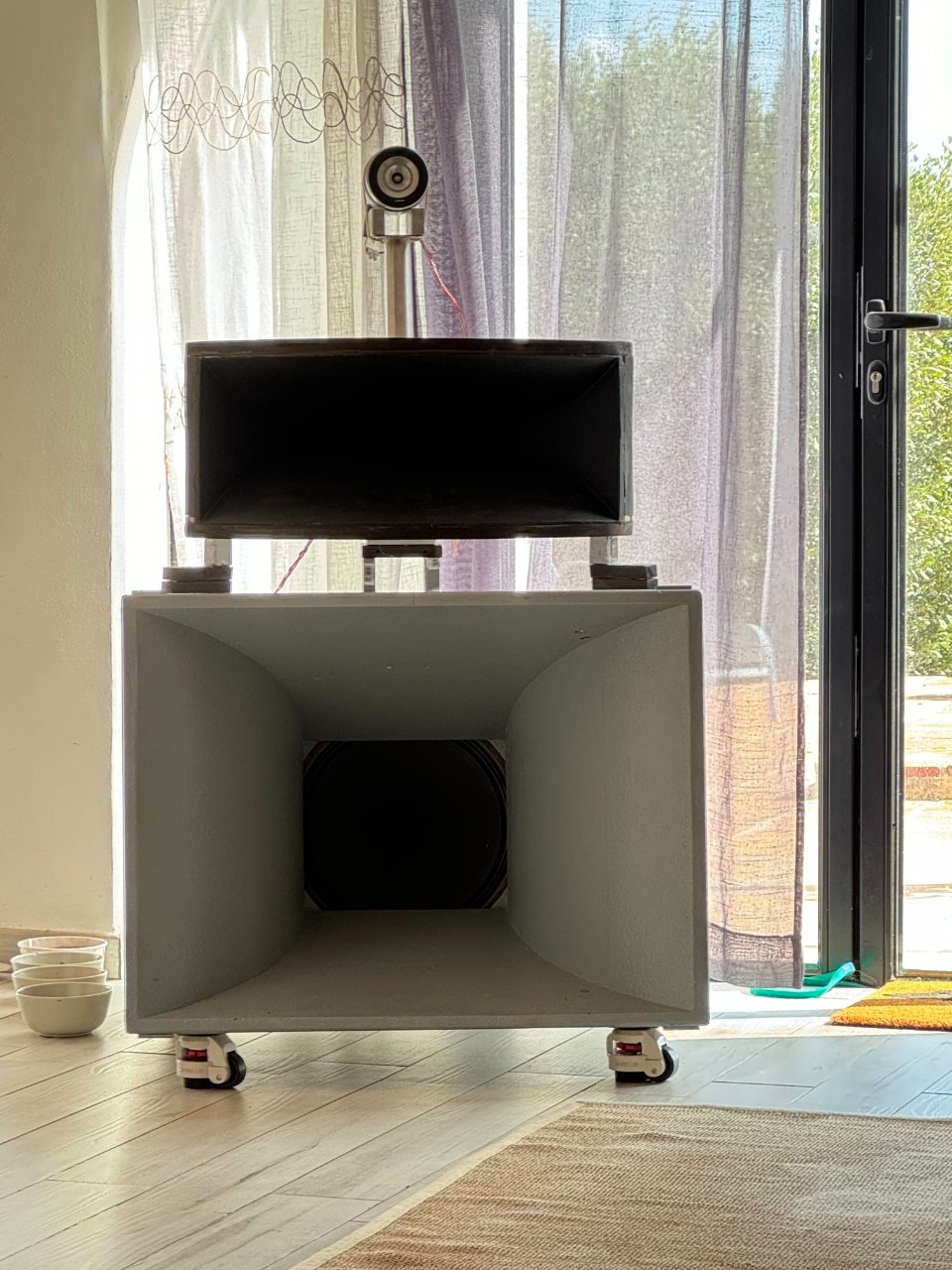

Dernière modification en date; avoir fait pivoter les caissons de grave-bas médium de 90 degrés.
C'est du coup beaucoup moins directif au point d'écoute et les pavillons de médium-aigus plus à hauteur d'oreilles en position assis.
Ce n'est pas moins harmonieux esthétiquement même si le fait que cela reste très industriel ne plaise pas à tous.
Cela prend juste plus de place en largeur mais la place est disponible, donc pas de soucis.

Retour d'expérience,
Toujours en quête d'améliloration, j'avais remarqué que en toquant au doigt les ailettes de séparation du pavillon Vitavox CN481 on pouvait entendre des résonnances et me suis dit que cela pouvait peut être générer des sons parasitant le son.
Rien de mesuré je précise, juste une intuition.
Je suis donc parti sur l'autre pavillon Vitavox , le CN157 que j'avais il y a fort longtemps déjà amorti par trois renforts en bois sur les parties inférieur et supérieure et habillé par une pièce de bois massif de wengé de 20mm sur toutes les faces et le tout isolé intérieurement par de la mousse polyuréthane expansée.
Ce n'est donc plus un pavillon à grandes cellules "plutôt minces" comme le CN481.
Dans le CN157 il y a malgrés tout trois petit guides d'onde court mais d'épaisseur suffisement importante que pour ne pas générer de vibrations parasites.
Les composants moteurs restent toujours les mêmes c'est à dire 15 pouces Goodmans Audiom 80 , Vitavox Type N grandement modifié et Coral H100.
Les caissons clos dont toutes les parois sont non parrallèles ont été depuis recouverte d'un isolant chanvre et le plaque d'accès à été renforcée depuis l'intérieur par deux barres d'aluminium de section rectangulaire de 20mm X 40 mm de part et d'autre de l'aimant du HP sur la longueur de la plaque et solidement boulonnées sur cette dernière.
Cette expérience m'a permis de constater une très très nette amélioration du grave d'autant que la plaque d'accès vient maintenant en appuis sur l'aimant du 15 pouce.
Effectivement l'aimant de ce 15 pouces Goodmans dépassant de 3 mm l'arrière du caisson avant fermeture du caisson, j'ai dû emboutir le bois de ces 3 mm de cette plaque au diamètre de cet aimant qui après mise après fermeture vient en légère compression sur l'arrière du 15 pouces.
L'ensemble pavillon médium aigu a été posé sur un système de potences reposant sur les latéraux du caisson de grave et non plus dirrectement sur le centre du caisson.
C'est pour l'instant la solution que je retient mais qui devrait également faire l'objet de modification ultérieure.
Les plaques de champ des différents composants sont bien dans l'axe vertical et donc en phase.

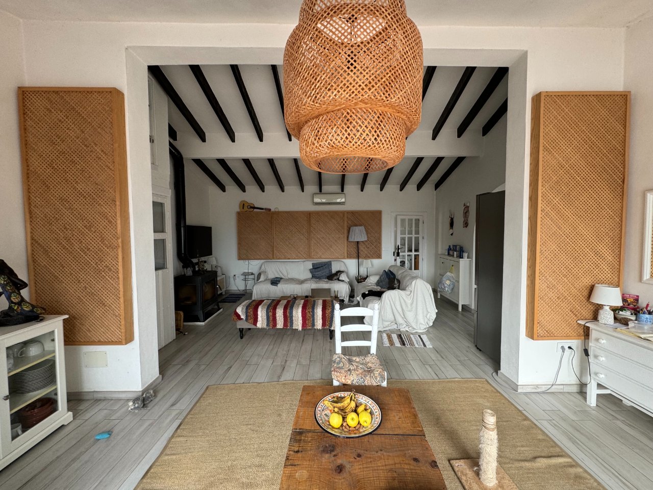

Un détail du point d'écoute à plus ou moins 6 mètres et des panneaux muraux destinés à minimiser les réflexions secondaires des murs qui font face aux Hps.
Constitués de cadre de bois de 10cm d'épaisseur dans lequel est logé de la laine de roche enrobée d'un tissu mince et d'une face de panneaux de bois de 5mm d'apaisseur structuré en trous carré.

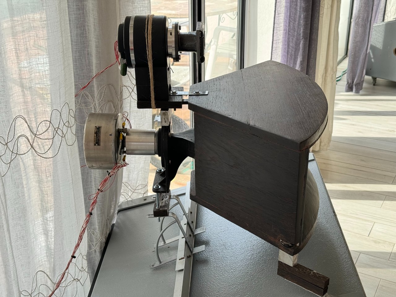

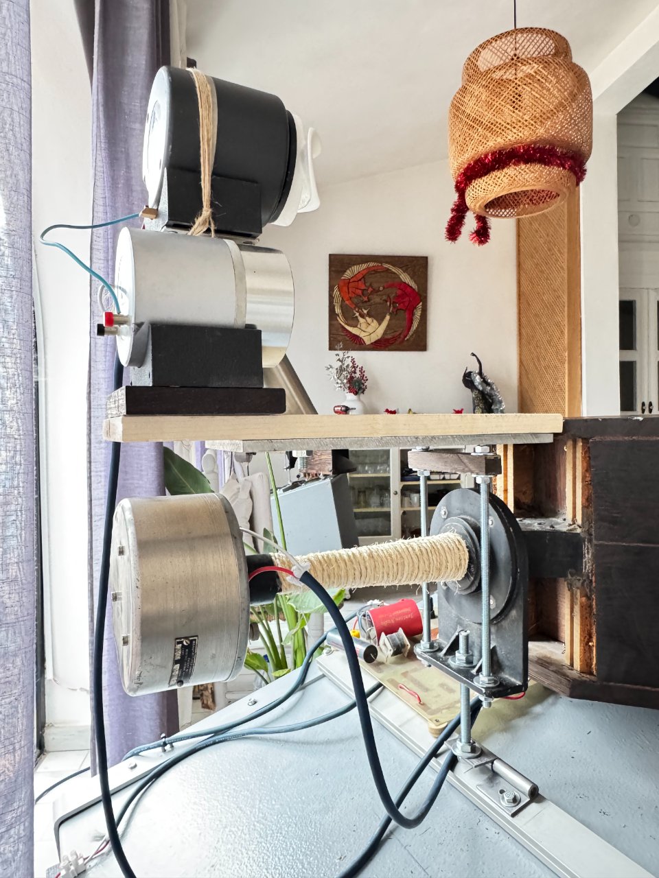

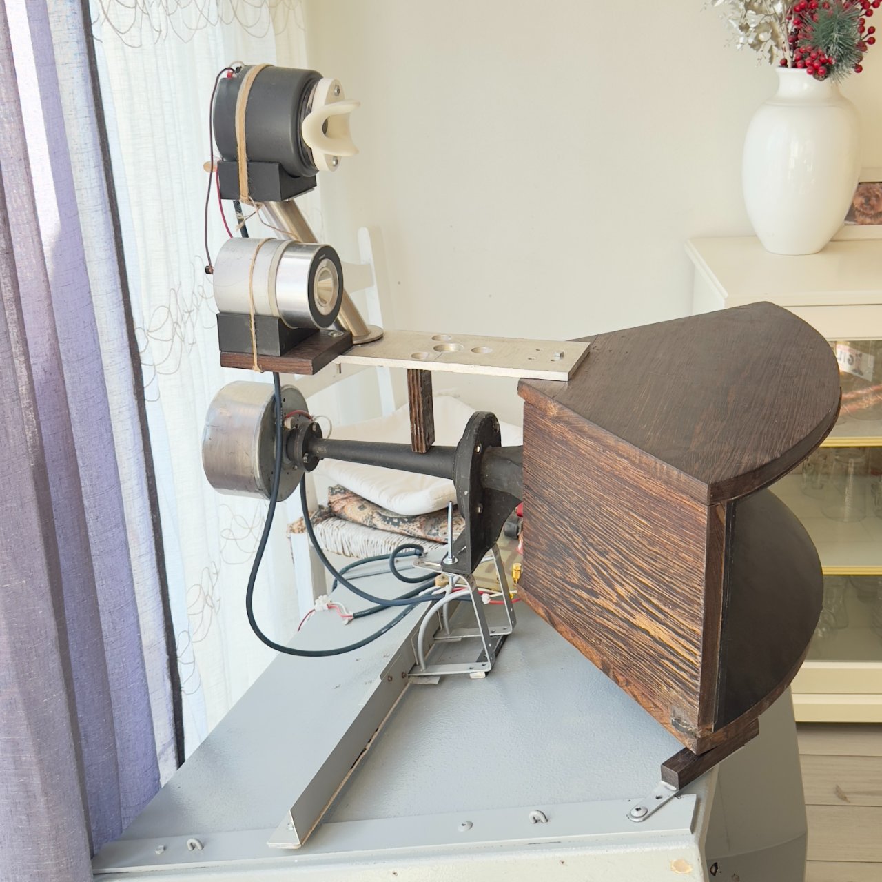

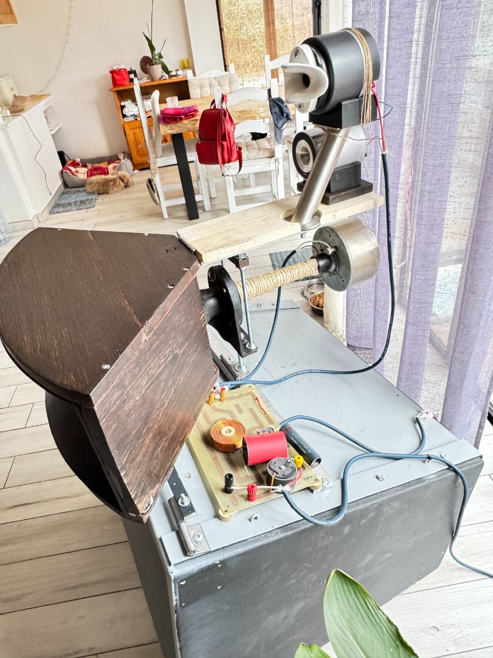

Comme la disposition et le résultat étant satisfaisant, j'ai procédé à une modification renforcée des supports des voies hautes.
Le montage précédent servait d'essais essentiellement.
Deux jours de démontage et transformation pour une implantation permettant plusieurs réglages d'angle et une structure plus solide.
L'ensemble est beaucoup plus stable tout en restant désolidarisé de la boiserie du caisson de grave/bas-médium.
Une tige filletée de diamètre 10 mm pour suporter centralement le pied arrière du pavillon et deux barres de 8 mm pour supporter la planche charnière support des deux voies hautes.
La tige filleté de 10 mm est posée via une charnière sur une barre pleine en aluminium qui repose de part et d'autre sur l'extrémité du caisson.
Cette même barre est vissée de part et d'autre sur les armatures métalliques périphérique des caissons et ne se trouve pas en contact dirrect avec la boiserie du caisson.
La pièce ralonge de la compression Vitavos type N qui est en tôle a été enrobée dans de la corde naturelle serrée très fortement en deux couches.
