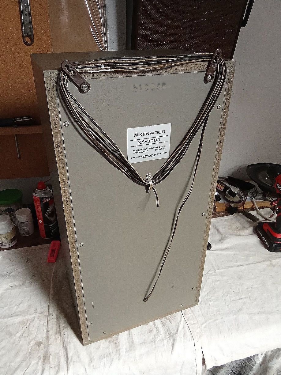

Bon justement comment expliquer la qualité d'écoute de ces enceintes ? Il faut aller voir ça de plus près et ouvrir les belles boites.

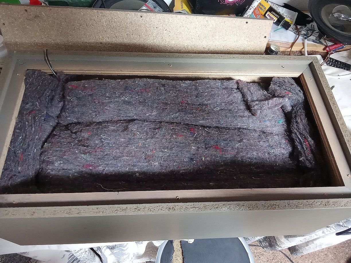

La grille de façades n'est pas amovibles. SI on veut examiner les haut-parleurs il faut ouvrir le coffret par l’arrière ( une dizaine de vis). Plutôt simple, pas de joints-colles ou autre misère du genre. Amortissement intérieur par un matelas de laine multicolore généreux et agrafé aux extrémités. L'assemblage de caisse paraît sérieux et plutôt qualitatif.

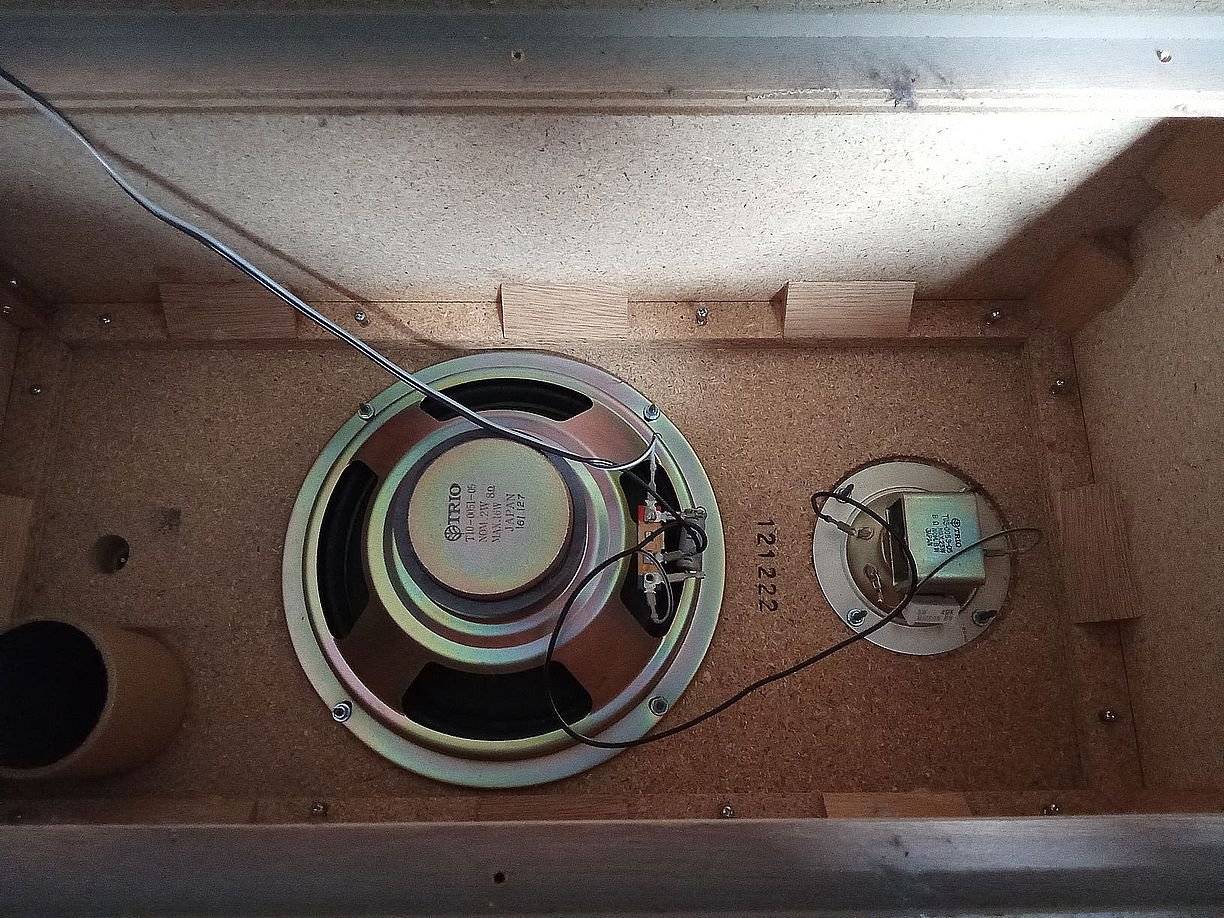

Proche de ce qu'on trouve sur le coffret bois de l'ampli. Collage, tasseaux et renforts d'angle. J'enlève la laine d'amortissement et je découvre les Hps :

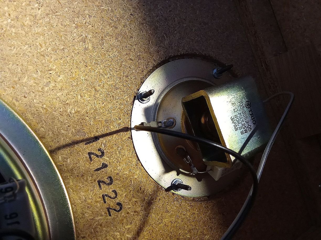

Une deux voies avec un tweeter à aimant ALNICO. Déjà un début d'explication !
Le boomer, lui, est en fait un large bande Kenwood. Saladier en tôle et faible tenue en puissance, mais membrane enduite et suspension en papier imprégné.
Et le filtre ? Justement il n'y en a pas ! C'est aussi une explication !
Un simple condensateur de 3uF sur le tweeter et évidemment, rien sur le large bande.
