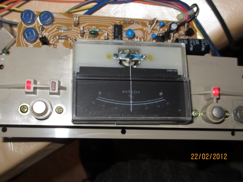

Le problème principal était une fluctuation de la vitesse de lecture et un pitch qui partait vers le mini et une absence de régulation de la vitesse du plateau.Après un petit tour sur le très bon site vinyl engine ,règlage de l'oscillateur a 750Hz et des indications du pitchmetre:

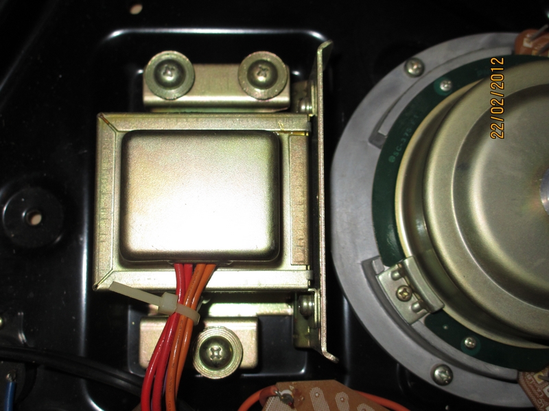

Le transfo d'alim monté sur silent blocs:

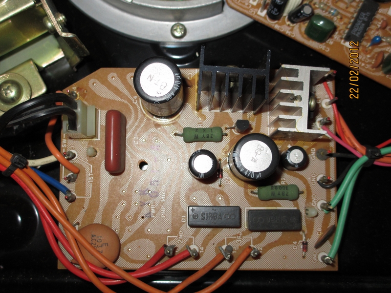

La carte d'alim:

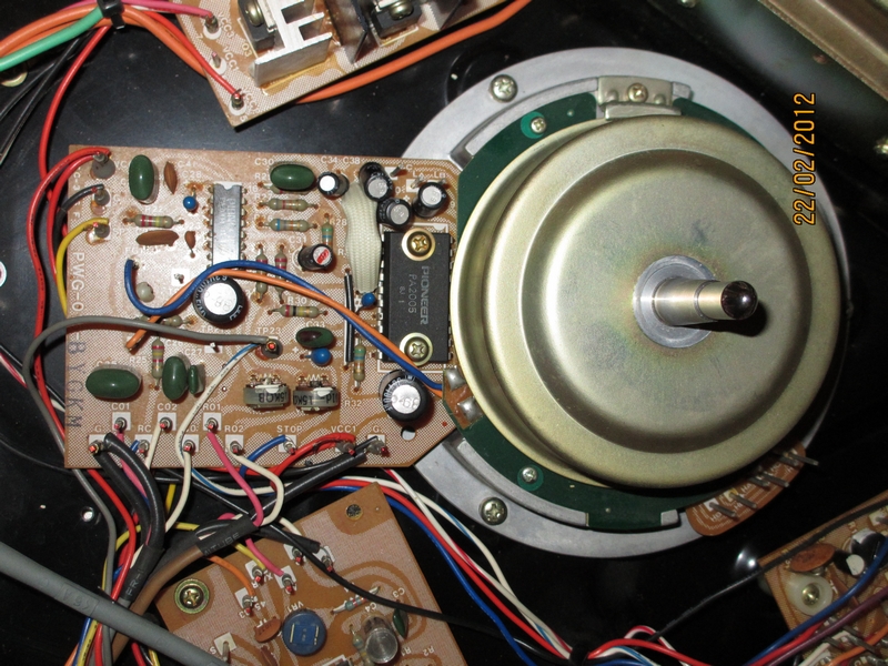

Le moteur brushless avec ses capteurs Hall:
La carte oscillateur et diviseur de fréquence:
