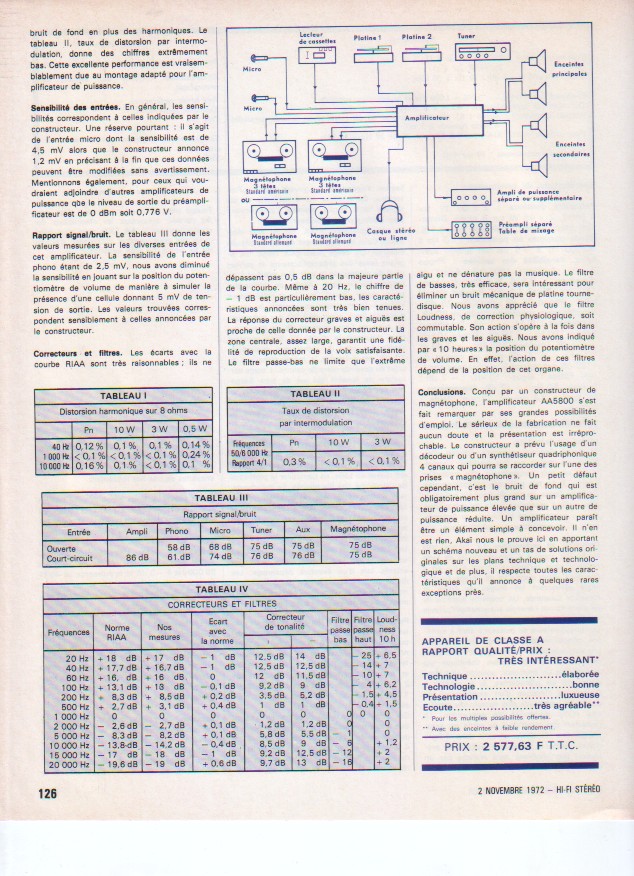

Je finis en vous mettant un peu de documentation : un banc d'essai datant de novembre 1972 trouvé dans une revue HIFI STEREO.
Bonne lecture
