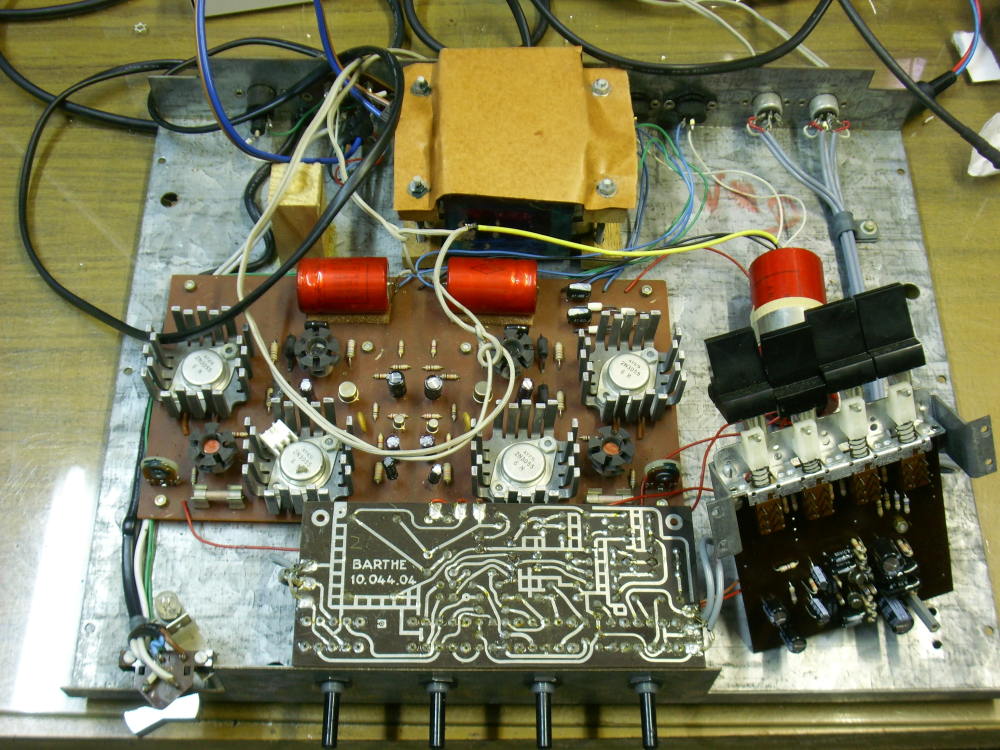

je pensais simplement le vendre en l'état puis pendant ces 2 semaines de congés , je me suis décider à le remettre en ordre de marche
une bonne surprise cette machine :yes!:
la platine est bien rotofluid , semble t-il une des premieres versions avec un beau plateau lourd , et une cellule Shure M44
mais au lieu d'avoir un socle en bois dessous , il y a bon petit ampli :yes!:
pas puissant ( je l'estime à tout juste 2x 13w sosu 8 ohm) mais bon
une corection "physiologique" ou "loudness" non débrayable , agréable à l'écoute , le corecteurs "grave" et" "aigus" permettent de le compenser et obtenir une réponse presque linéaire
2 entrées disponibles : "monitor" et "radio"
ce combi a nécécité un peu de travail pour refonctionner :
remplcement de petits condos pour "délit de sale gueule"
remplacement du câblage du bras
nettoyage des potars , le résusltat reste moyen , les potars sont des Radiohm semblables à ceux qui équipaient les télés des années 70
un bon nettoyage général
sauvetage du diamant de la cellule , le tube porte-diamant était plié , il faudra prévoir l'achat d'un diamant neuf

éventuellement changer 3 gros chimiques qui sont encore d'origine ( 2x 4700µf 25v et 6800µf 50v)
