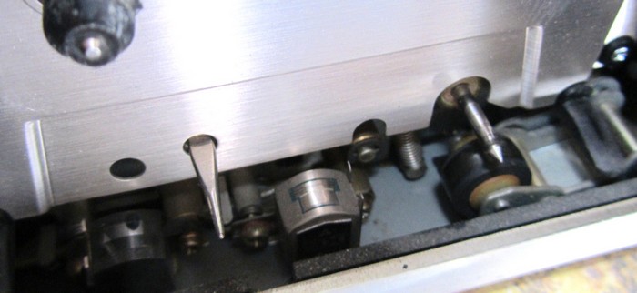

- Technics RS-M65 téte de lecture.JPG (56.48 Kio) Vu 2477 fois

Le galet presseur sera à changer, il commence à se déformer et il est tellement lisse qu'il risque de froisser les bandes C90.

Bonjour 20tajk7 , tu as l'oeil, je saisis mieux pas de trace apparente de bande, et l'utilisation intensive qu'en faisait son ancien Proprio - rembobinage de cassette qui a la longue a un peu fatigué ces fonctions, surtout le retour arrière20tajk7 a écrit :Le galet presseur sera à changer, il commence à se déformer et il est tellement lisse qu'il risque de froisser les bandes C90.
Je suppose qu'on ne peut pas y adapter n'importe quel galet presseur en récupération sur une autre platine
