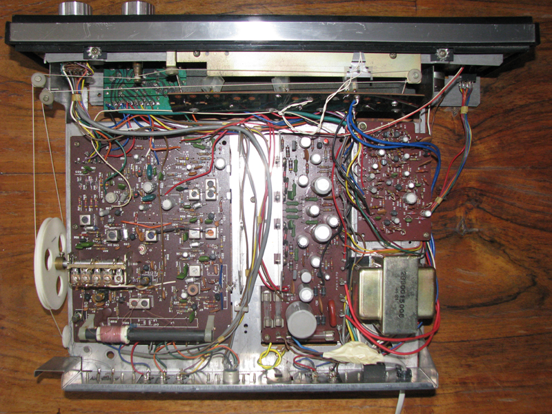

Je branche, j'allume et... ça marche : pas de crachotement, un léger souffle, une réception correcte, sans plus, mais surtout un niveau de sortie très faible : même à fond, le volume est des plus modestes.
Histoire de voir, je connecte mon iphone à l'entrée TAPE : ça marche, mais c'est encore plus faible, à la limite de l'audible, sans doute le niveau de sortie n'est-il guère adapté à l'engin.
Je rajoute un fil à la prise d'antenne et là c'est un peu mieux mais pas longtemps : je suis dérangé un instant et quand je reviens : plus rien... :autralia:
OK, j'ouvre la bête : à l'intérieur, tout est clean, pas de poussière, aucun signe de corrosion, tout semble en état et d'origine, pas de signe d'intervention si ce n'est le domino qui laisse à penser que le fil d'alimentation a été changé.
A tout hasard, je vérifie les fusibles, au nombre de 3. Celui qui est tout seul (1,25 A) semble correct, quant aux deux autre (800 mA) : l'un casse quand je le retire, l'autre est mort.
Si ce n'est que ça, je m'en sort à bon compte. Évidemment, je n'ai pas ce genre d'article sous la main, affaire à suivre donc.
Reste quelques questions qui me turlupinent indépendamment du bon fonctionnement de l'appareil :
- comment palier à l'absence de terre au niveau de l'entrée phono ?
- qu'est-ce que cette mention MIX-OUT au niveau de la sortie ? Est-ce que ça correspond au + ou au - de l'enceinte ?
- le manque de pêche de l'appareil peut-il être simplement dû à un défaut de réception aisément compensable par un fil d'antenne adéquat où à des enceinte peu adaptées à ce type d'appareil ?
