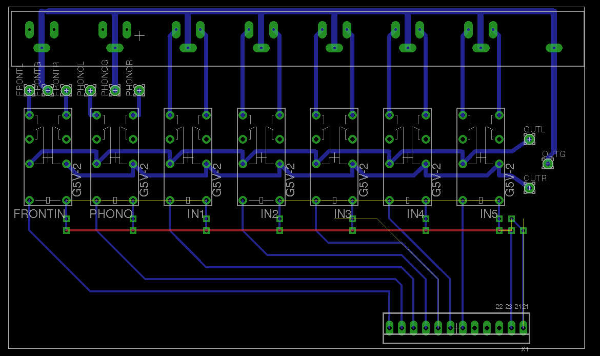

Avec quelques jours de retard, voici mon premier jet de circuit imprimé (j'ai entre temps rectifié quelques pastilles mal placées).
Je vais faire réaliser ce circuit par ERCIM, ses tarifs semblent très intéressants. Et tant qu'a y etre, pourquoi ne pas faire un vrai pcb pour le preamp
- pcb.jpg (97.94 Kio) Vu 1759 fois
- Berurier
- Messages : 2222
Re: Recyclage d'un integré en commutateur + préampli
Et bien ça avance.
Je ne connaissais pas ERCIM, tu nous feras un retour sur la qualité du circuit imprimé ?
A+
A+
