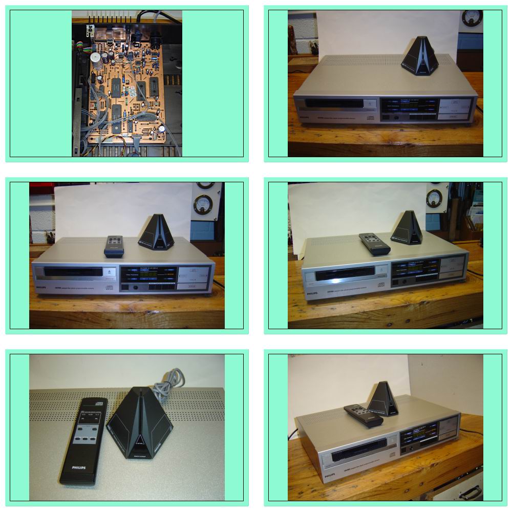

Re: Philips CD 350
Message par Yves »
Bonjour.
Plus de photos disponibles sur cette machine.
Voici la mienne :
