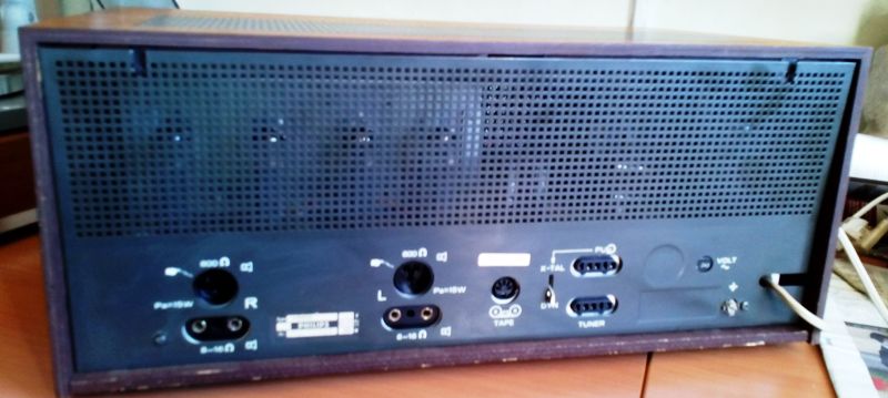

Question bête, il sert à quoi l'interrupteur de derrière ? ( X-Tal / GYN )
Sinon, le mien tourne sur des enceintes suicides. Elles sont presque devenu correcte :tinostar:
Edouard
Unic
Messages : 4388
Re: Philips AG-9018
Message par Unic »
Opnemer keuzeschakelstrip :tinostar:
Google translate : " Barre de commutation de sélection d'un capteur" :tinostar:
Sélection de type de cellule ?
doum
Messages : 923
Localisation : Allier
Re: Philips AG-9018
Message par doum »
C'est pour le choix de la cellule, soit piezzo, soit magnétique.

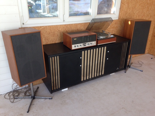

Allez, je vais mettre quelques photos de mon ensemble:
L'ensemble est en très bon état.
L'ampli fonctionne mais le son n'est pas terrible pour le moment.
Il doit avoir besoin d'une bonne révision.
J'ai acheté un jeu de 4 EL86 Philips neuves et des condos Panasonic de 50µF et 10µF en 450V.
Il faudra que je trouve une GZ34 et des ECC83 en Philips, mais ça n'urge pas je pense.
Pour la platine, j'ai trouvé une courroie neuve et une cellule, dans sa boite d'origine.

C'est avec émotion que j'ai enfin pu entendre chanter le magnifique ensemble que j'ai récupèré il y a quelques mois et qui sort de révision. Après un nettoyage en profondeur et surtout de nombreux composants changés, le voici à nouveau opérationnel.
Je passe l'écoute "standard" dont je retrouve ce qui a été dit dans ce topic concernant le son(essais sur enceintes suicides puis sur les Onken) pour vous parler de l'écoute sur les magnifiques AD 5055 dont la particularité est de fonctionner en 800 ohms. Branchement de ma platine CD BO dont la connectique est compatible avec l'ampli et c'est parti avec mon mon p'tit Dire straits de test.
Et bien, plus rien à voir avec l'écoute sous 8 ohms, le son est beaucoup plus équilibré, le grave moins "baveux", le medium plus précis. Quelle joie de découvrir une technique abandonnée depuis de longues années et qui montre qu'il y a plus de 50 ans, les fabricants savaient déjà faire du très bon...
