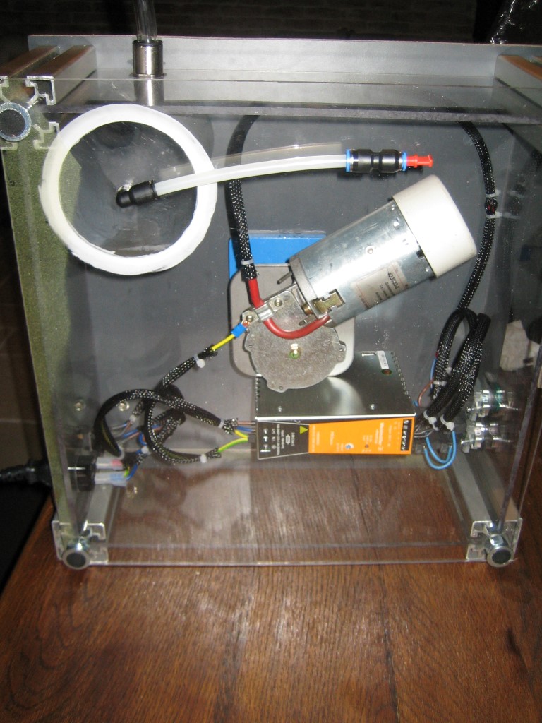

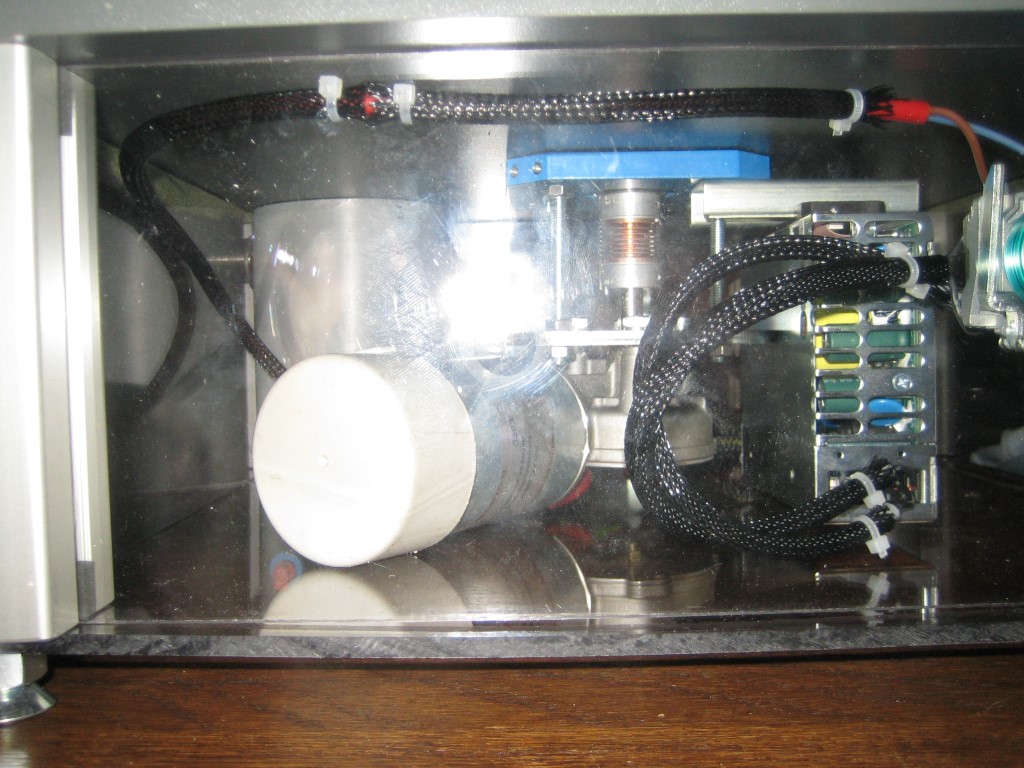

quelques photos de la mienne ;)
001 (Medium).JPG (155.98 Kio) Vu 3870 fois
002 (Medium).JPG (161.17 Kio) Vu 3870 fois
003 (Medium).JPG (132.62 Kio) Vu 3870 fois
004 (Medium).JPG (199.85 Kio) Vu 3843 fois
007 (Medium).JPG (191.03 Kio) Vu 3870 fois

ce n'est quasi que de la recup' a part quelques pièces découpe laser, mais je bosse en bureau d'études meca donc ca aide bien :)

bonjour Ducks et bravo pour ta belle machine, ça fait très pro !
Je serais curieux de savoir quel est le système que tu utilises pour bloquer le disque sur plateau (le petit clamp noir...) ?

ce n'est qu'un bouton moleté M6 en acier bruni tout simplement, le même que j'utilise pour le réglage micrometrique des brosses ;)

Les poils des brosses ne sont pas trop raides ?
Qu'as-tu utilsé pour les confectionner ?
