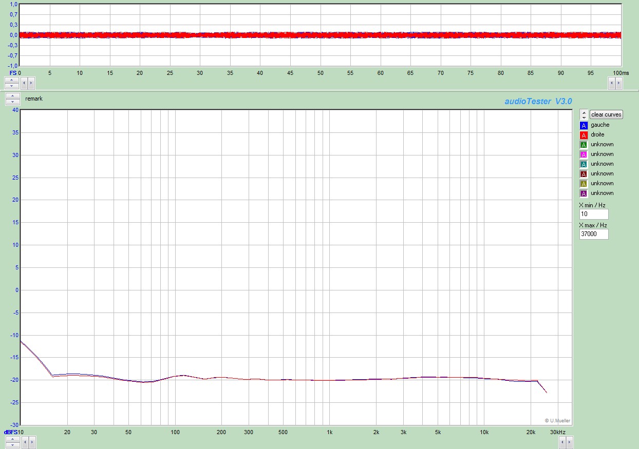

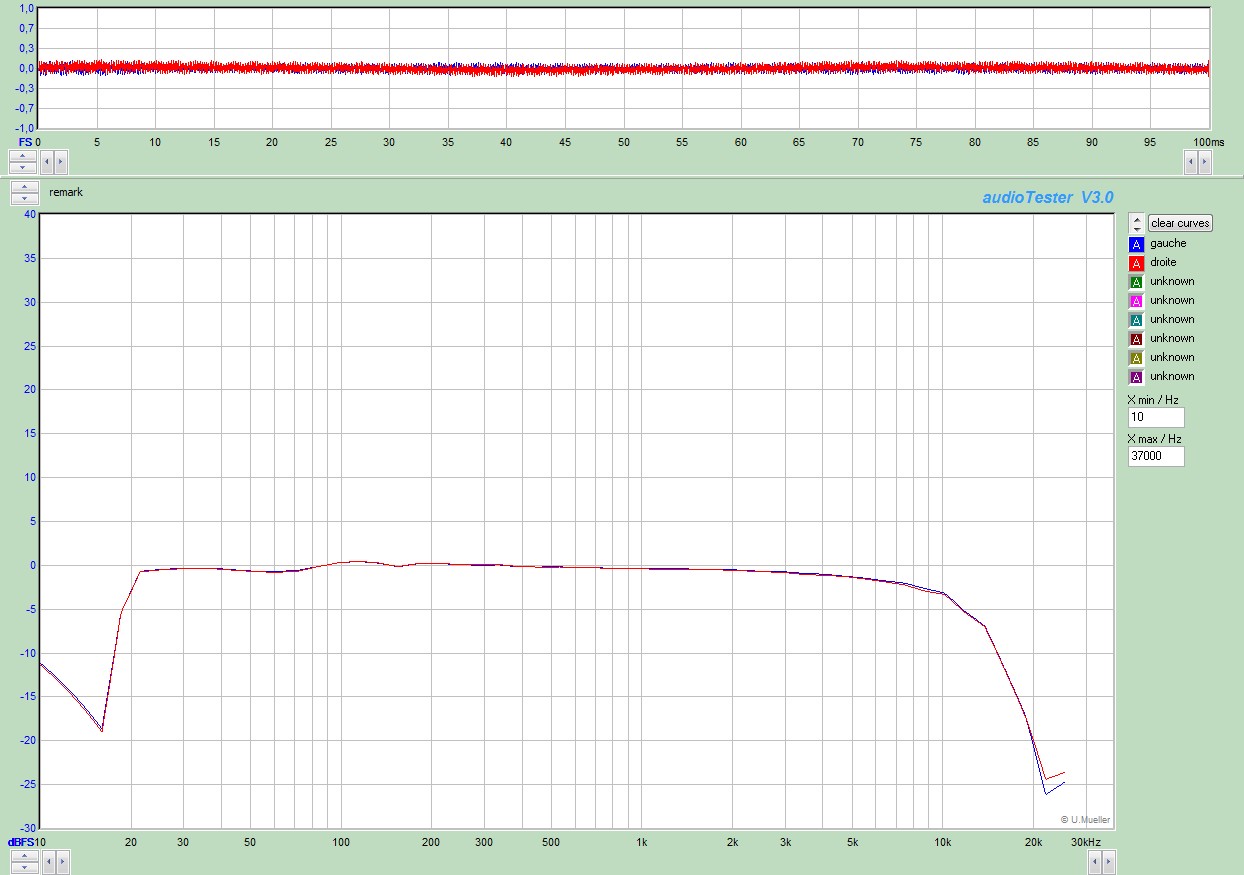

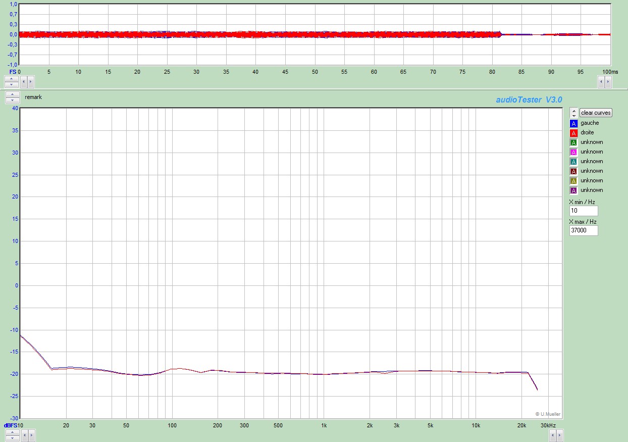

TDK-SA -20dB sans Dolby
TDK-SA -20dB Dolby C
TDK-SA 0dB sans Dolby
TDK-SA 0dB Dolby C

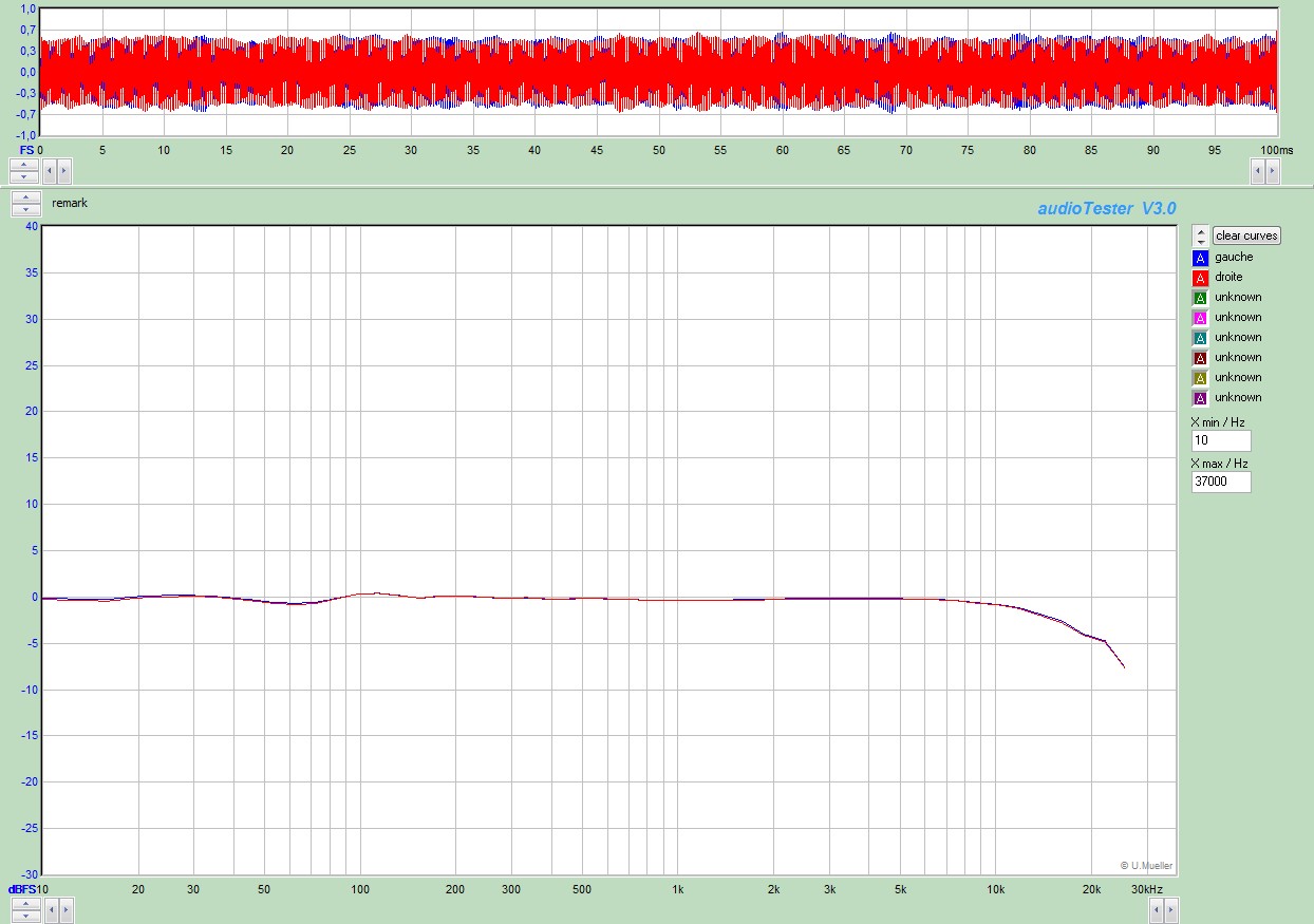

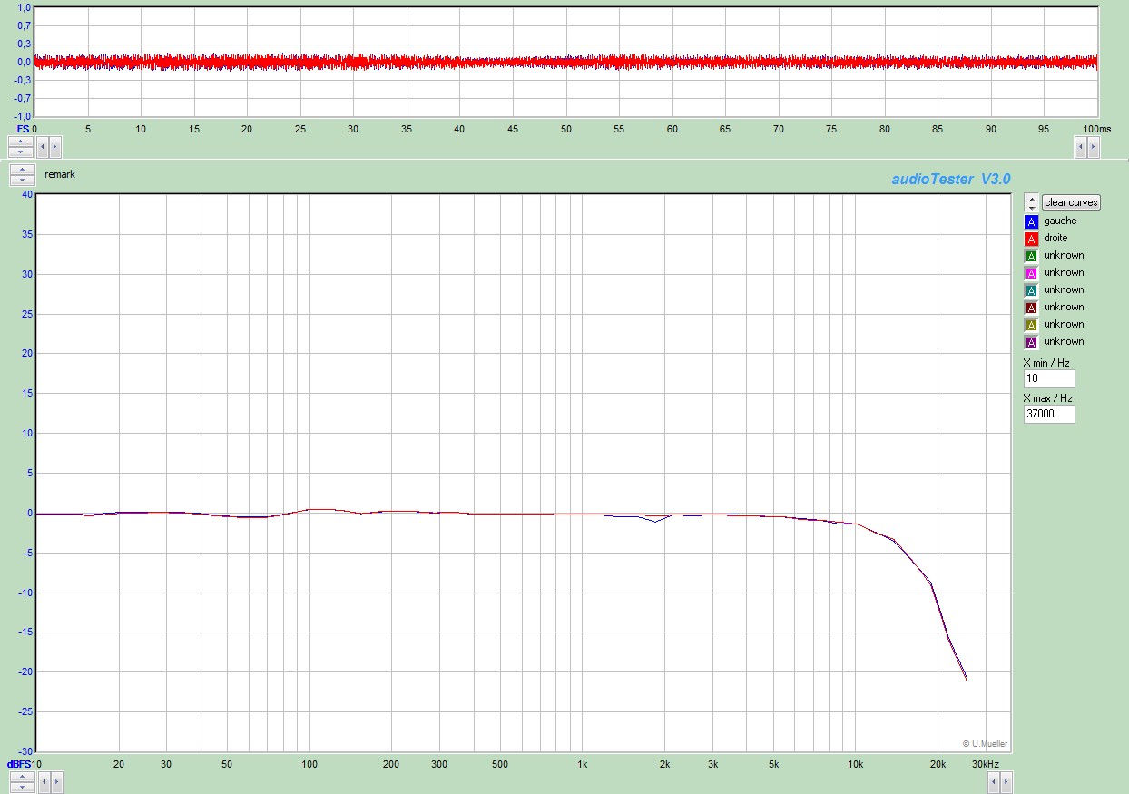

TDK-MAX -20dB sans Dolby
TDK-MAX -20dB Dolby C
TDK-MAX 0dB sans Dolby
TDK-MAX 0dB Dolby C
voila Greg elle est prète , en ce moment elle rejoue la TDK-SA-C60 refaite sur la CR7

elle sont belle les courbes.
bon et bien on fait comme on a dit?

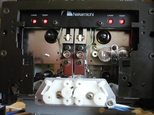

sur celle ci on a tout revérifié , le tilt à coté , pas de CUE
, le tracking et l'azimuth ont été affiné pour la tête de lecture et en rentrant j'ai vérifié la tête de REC , mes premiers réglages était décalé ...bien fait de l'amené , le futur proprio fait avoir une machine au poil
