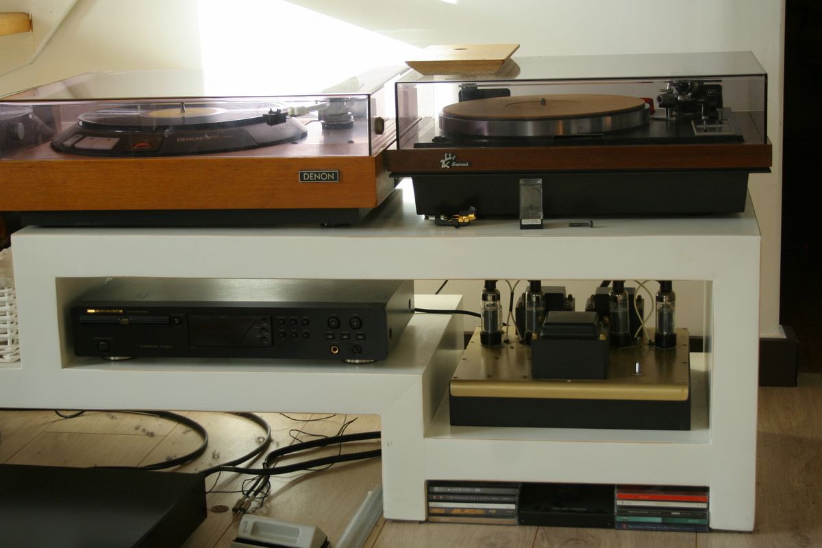

Il à déjà trouvé sa place dans le meuble, en attendant une remise en route :
If it works, don't fix it !
