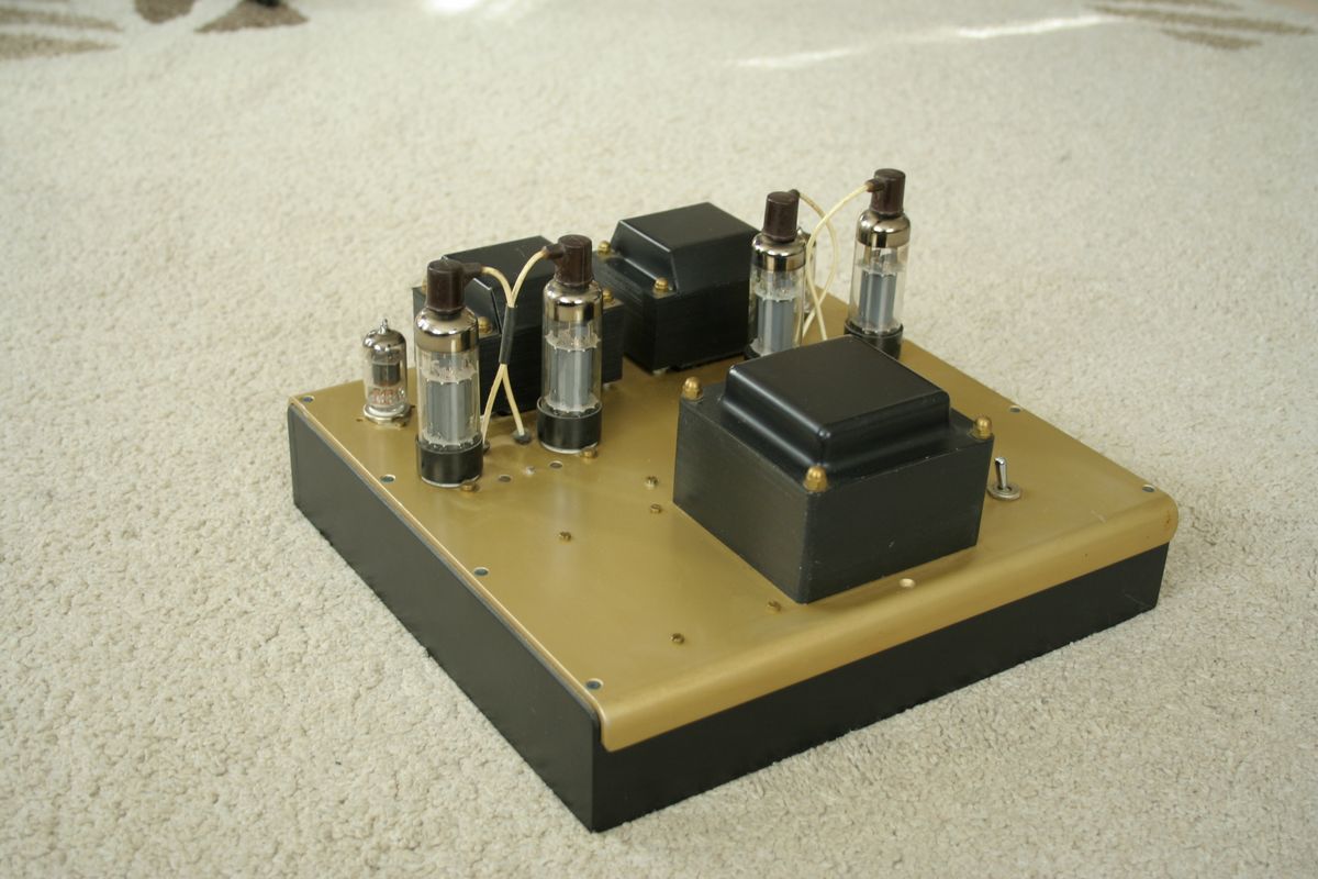

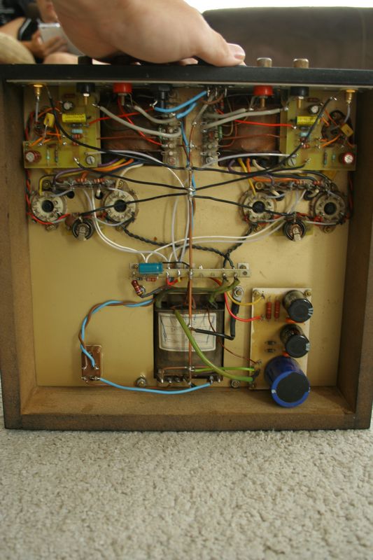

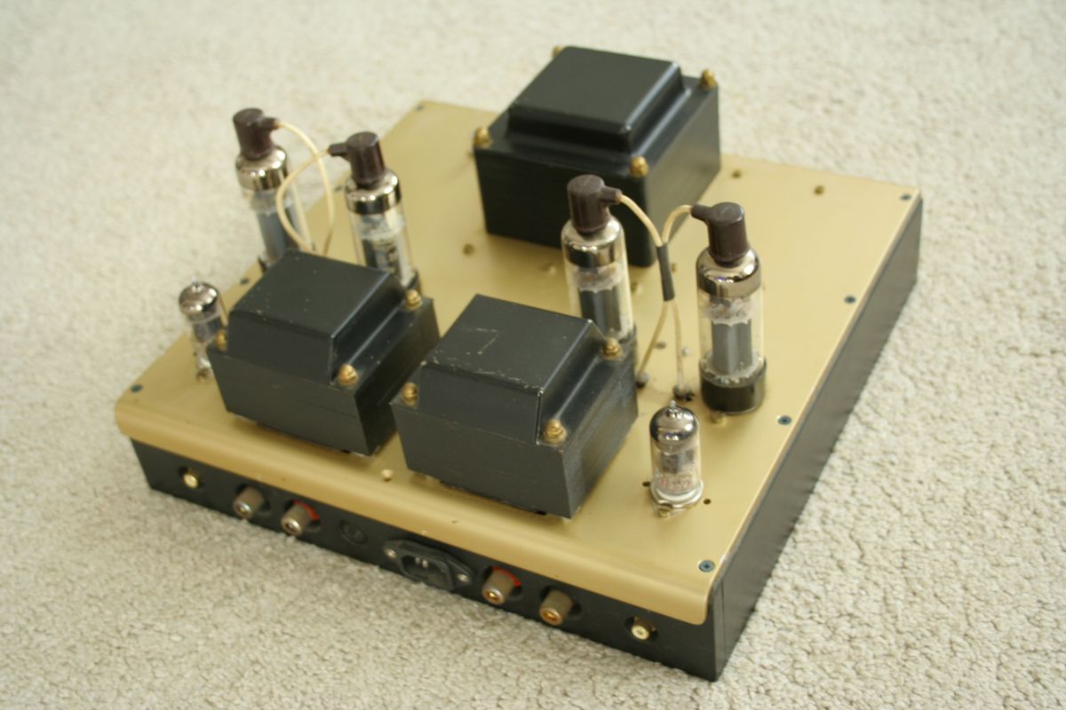

J'ai craqué pour un ampli à lampes original, qui est une copie(seulement de la partie puissance) d'un Klein Hummel telewatt VS-70. Il semble qu'il développement 2 x30watt. Il est équipé de lampes EL36. Il n'as pas été allumé depuis environs 10 ans.
Je n'ose pas trop le brancher pour le moment, et préfère attendre vos conseils. Ce que je pense faire, c'est de le brancher sur un Variac, et d’augmenter le voltage doucement, jusqu’à atteindre les 240 Volt, peut être sur une matinée. Vous en pensez quoi ? précaution nécessaire ou pas ?
Et voici quelques photos :
Il y a t'il des choses a vérifier en particulier avant sa mise sous tentions ?

Bonsoir Didier,
Il est super
....simple mais bien fait !..partie audio bien séparé de la partie alim, câblage en l'air en étoile...on note un certain savoir faire !.
Pour la remise en route je préfère te laisser à la lecture des liens de Jacques !.
Ca peut aider...

On m'as recommandé de vérifier si il y avait bien une polarisation négative de 50V sur les grilles des el36, avant de l'allumer pour de bon, sinon piouffff les EL36
Je vais donc vérifier ce point, on ne sais jamais. Et ensuite, tout doucement au Variac, avec des temps de pauses, c'est ce qui me semble raisonnable.

J'ai enlevé toutes les lampes, et j'ai fait un démarrage en douceur au variac pour les condos. J'ai vérifié que j'avais 300V en alimentation sortie de diode, et bien -50V sur chaque voie pour la polarisation négative des EL36.
Tout semble Ok. Je le laisse reposer un peu, pour que les condo se décharge, et je vais re-mettre l'ensemble des lampes en place, puis démarrage de nouveau au variac. Si tout semble ok, branchement sur secteur ensuite.
