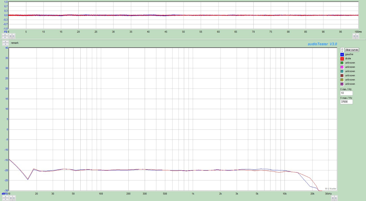

Je doute qu'il y a ait une différence sensible entre -20 et -25dB.
Par contre as tu vérifié la reconnaissance automatique du type de cassette et que le bias s'ajustait bien en conséquence ?
Tu devrais pouvoir le voir soit sur TP5013 au niveau de l'oscillateur de bias, soit sur les 3 transistors de commande Q5011/5012/5013.

Re: Luxman K05
Effectivement , pas vu de différence
Elle n'a pas de reconnaissance automatique , c'est du boite manuel
Par contre vu un truc hier soir , je bascule bien en play de 120 a 70 , mais en rec , cela n'a pas l'air
Sur une type I , en mode chrome j'ai le même problème
Ce soir j'essaie une chrome en type I
Et je creuserais côte 120 -> 70 pour le mode rec
Bonne journée

Re: Luxman K05
en fait les TDK-D de 95-97 elle n'en veut pas , mais celle de 86-87 :
et celles de 82-84
les TDK-MAX , réglages affinés
et celles de 82-84

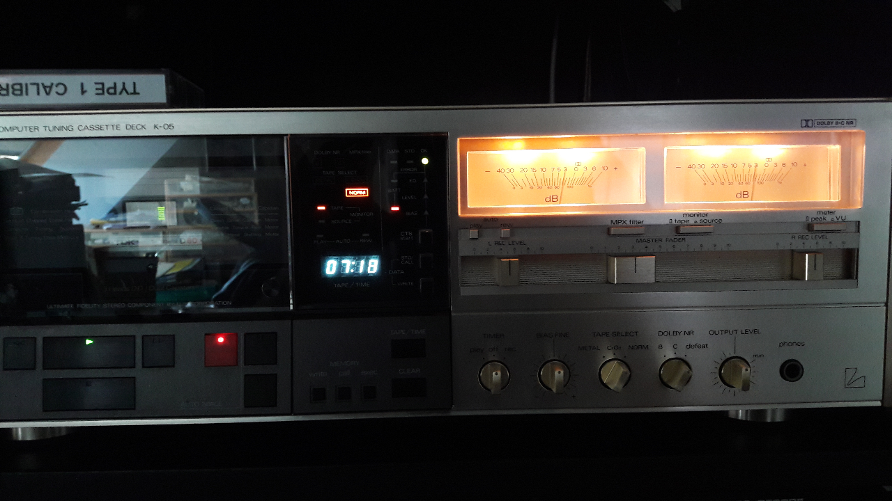

du coup , je m'amuse
je la trouve très bien cette platine
effectivement Greg en regardant bien , le vumètre de gauche est un peu moins rapide que l'autre , mais faut bien être attentif
je suis désolé , je vois pas grand chose de négatif sur cette platine ...
déjà sur une type I le son est très bon , je fait testé ce week end la type II et IV

- gregory1249
- Messages : 347
Re: Luxman K05
merci Cédric,
encore une fois quel travail tu as accompli
ce dont je parlais pour les vu-mètres c'est la réactivité des aiguilles qui me paraisse plus lente que celle d'origine.
essaie de comparer avec le al-90 pour voir
j'ai hâtes qu'il reprenne place dans mon rack

- crashgarrett
- Messages : 1160
Re: Luxman K05
Attend tu en a changé qu'une ou les deux ?
Car celle de droite est plus rapide que celle de gauche et le vu mètre de gauche à l'air d'avoir été découpé mais pas l'autre ???

- gregory1249
- Messages : 347
Re: Luxman K05
les 2 avait été remplacé et elle fonctionnait bien sur le c-844
