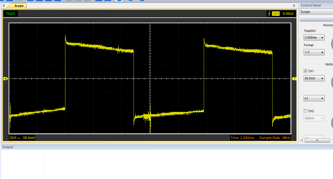

En sous voltage, c'est un peu mieux :
100 Hz
100 Hz

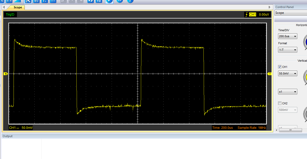

1000 Hz
1000 Hz
signale carré 245V lampe d'origine 1000 Hz.PNG (49.2 Kio) Vu 1792 fois

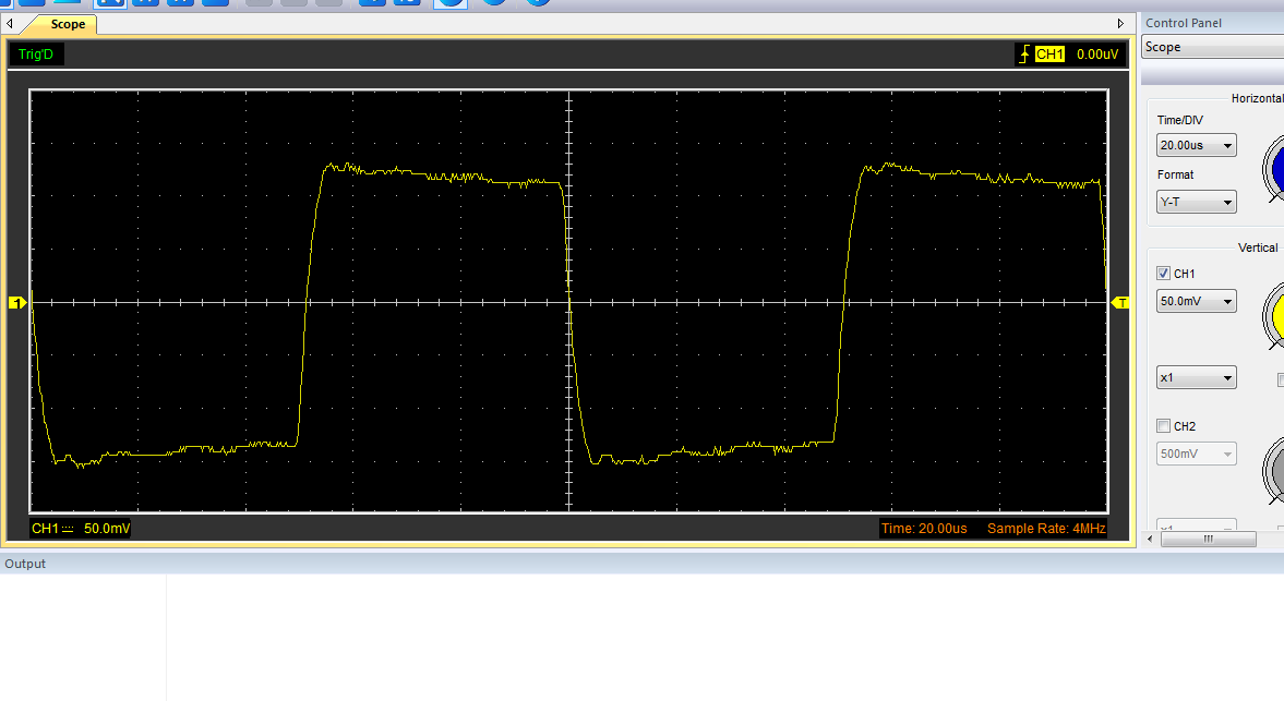

10000 Hz
10000 Hz
signale carré 245V lampe d'origine 10000 Hz.PNG (46.37 Kio) Vu 1792 fois
J'ai fait aussi les mesures avec un pré-ampli, le signal se dégrade un peu, mais c'est pas catastrophique.
D'après les infos de mimi80, c'est pas ce qu'il y a de mieux comme signal et je suis bien d'accord. Pourtant ça chante déjà très bien à mon gout. Je devrais pouvoir obtenir mieux avec les Ten Watt que je vais construire....
