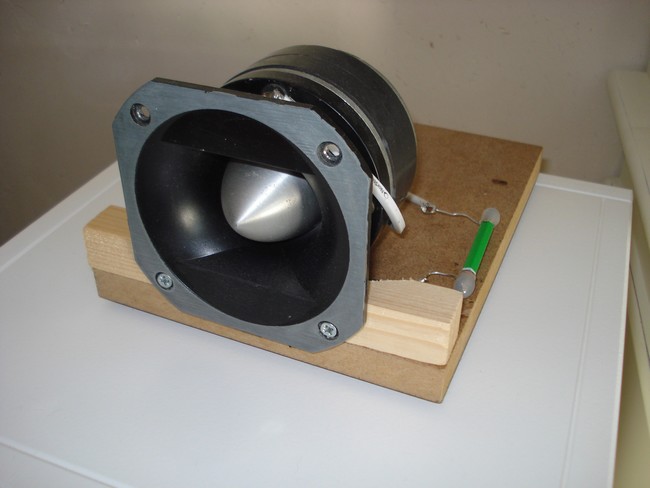

J'ai voulu en avoir le cœur net ou plutôt l'oreille.
Je suis passé à nouveau en résistance avec une connexion en fil de soudure Argent 3.5 %.
Pour être encore mieux j'ai doublé et torsadé le fil après la "queue de cochon" sur la mine de crayon toujours avec une dureté "H" marque Bic/Critérium.
J'ai amélioré ma technique. La Mundorf MR étant mesuré à 15.4 Ohms avec mon multimètre je suis arrivé à 15.5 Ohms sur la résistance en graphite. La longueur de la mine étant primordiale et a noter sur son petit calepin...
Pour la soudure j'ai amélioré aussi la technique.
Je chauffe d'abord un peu de soudure là ou je veux placer le fil de la résistance. Dés que celle-ci est liquide positionner "fil de la résistance" et tout se solidifie sans fondre.
Pour dénuder la mine du crayon:
Après avoir taillé ses crayons à la bonne longueur ;) , passer le cutter tout autour du cône taillé (à la base), le plus profond possible. Cette entaille permet ensuite "d'éplucher" le bois et de dénuder avec facilité la mine.
Pour "la queue de cochon" se servir d'un foret de Ø 2 mm pour donner la forme et la longueur des spirales. Resserrer légèrement ""la queue de cochon" à la main, pour qu'elle force légèrement sur la mine de crayon dénudé.
Mesurer et si c'est la bonne valeur, appliquer de la colle au pistolet sur chaque extrémité, l'une après l'autre, attendre que la colle refroidisse en faisant tourner la résistance.
Pour régler la valeur avec une précision de 0,1 Ohms:
Pour plus de facilité utiliser une spirale simple ou "queue de cochon" avec juste un fil.
Une fois la spirale mise en place sur la mine faire translater celle-ci ou inverser le "fil sortant" en le passant de l'extérieur à l'intérieur, (sur la photo ci-dessous les "fil sortant" sont a l'intérieur donc la résistance est à sa plus petite valeur possible en Ohms).
Pourquoi ne pas mettre du fil de soudure.JPG (71.53 Kio) Vu 15746 fois
Il y a un réglage de +- 0,3 Ohms en jouant avec les deux extrémités, toujours avec une dureté "H" marque Bic/Critérium.[/i]
Après une petite heure de rodage l'écoute est bien équilibrée. J'ai le même rendement sur les deux enceintes.
La résistance en graphite l'emporte avec facilité. Je retrouve la finesse des aiguës et qui se prolonge, un son bien rond, des timbres qui ne sont pas cassants.
Quand je me place du côté de l'enceinte avec la résistance Mundorf, c'est presque devenu agressif et décharné, je confirme.
Il y en a plus du côté de la résistance en graphite c'est une évidence, cela me laisse admiratif de ce duo "enchanteur" graphite+ argent!
Prochain épisode trouver la bonne valeur pour l'atténuation. Ensuite passer, pourquoi pas, en Faber castel + fil d'argent, ce sera Topissime... :yes!:
Une autre option c'est une fois trouvé la bonne valeur, la commander chez Duelund. :miam:
En fil de soudure argent - 15.5 Ohms.JPG (96.77 Kio) Vu 15773 fois

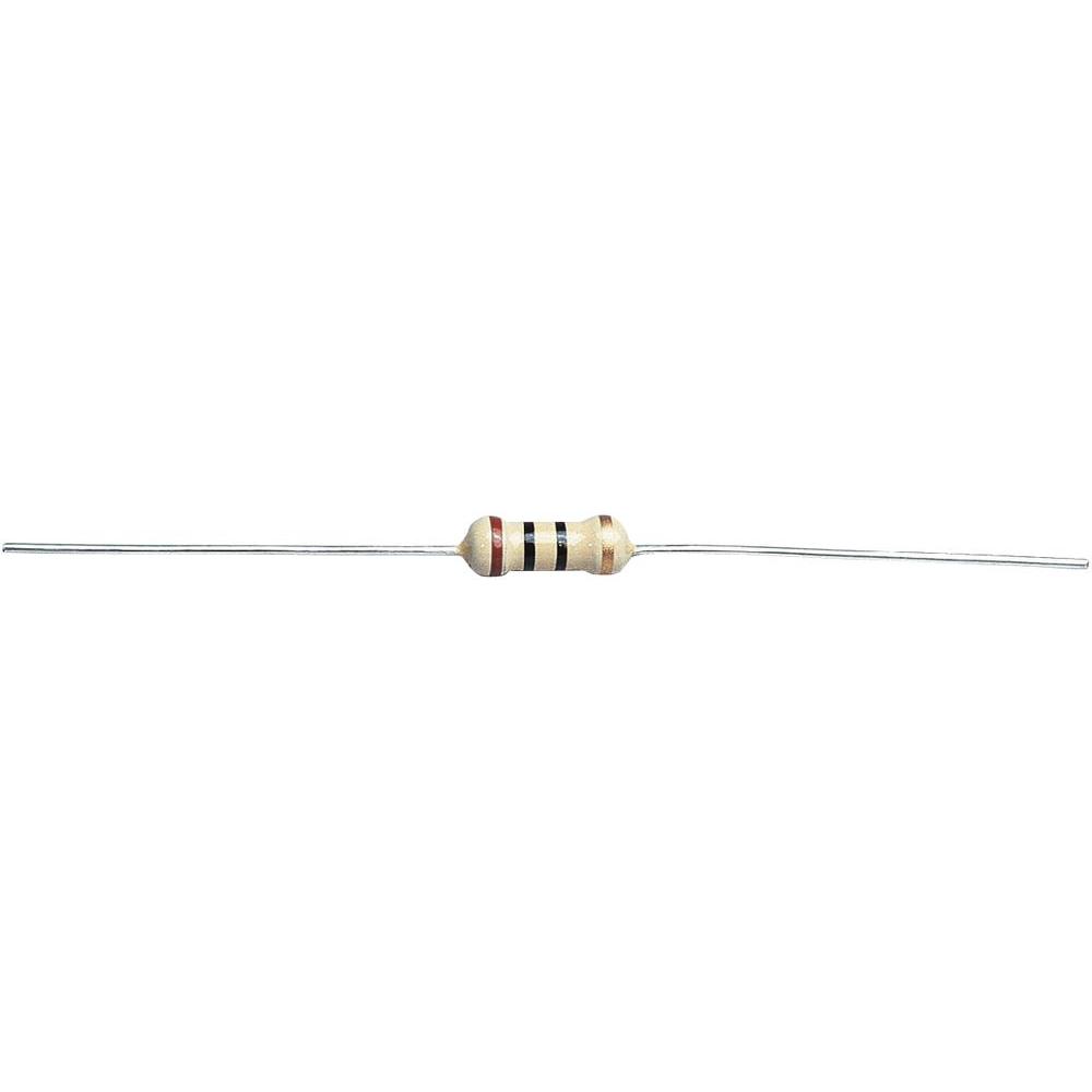

Donc je peux ce type de résistance de 10 Ohms par exemple pour mes tweeters et gratter un peu pour arriver à 10,5 ou 11 Ohms sur le même principe d'ailleurs que Penfall a indiqué...
Résistance à couche carbone 405019 10 Ω sortie axiale 0411 0.5 W 1 pc(s)
Code produit: 405019 - 62 [Référence: 405019; EAN: 2050000095825]
Résistance à couche carbone 405019 10 Ω sortie axiale 0411 0.5 W 1 pc(s) € 0,15!!! le prix est mini et cela pourrai être meilleur qu'une résistance en céramique! Quelqu'un à pu comparer? CHM tu as l'expérience que c'était opérationnel sur tes enceintes. Dommage que je n'ai rien à commander en ce moment j'aurai bien fait l'essai. Je vais plomber le budget avec le port! :tinostar:

La puissance indiquée, 0,5W, n'est pas adaptée aux filtres d'enceintes.
C'est plutôt 5 ou 10W ou plus qu'il faut choisir.

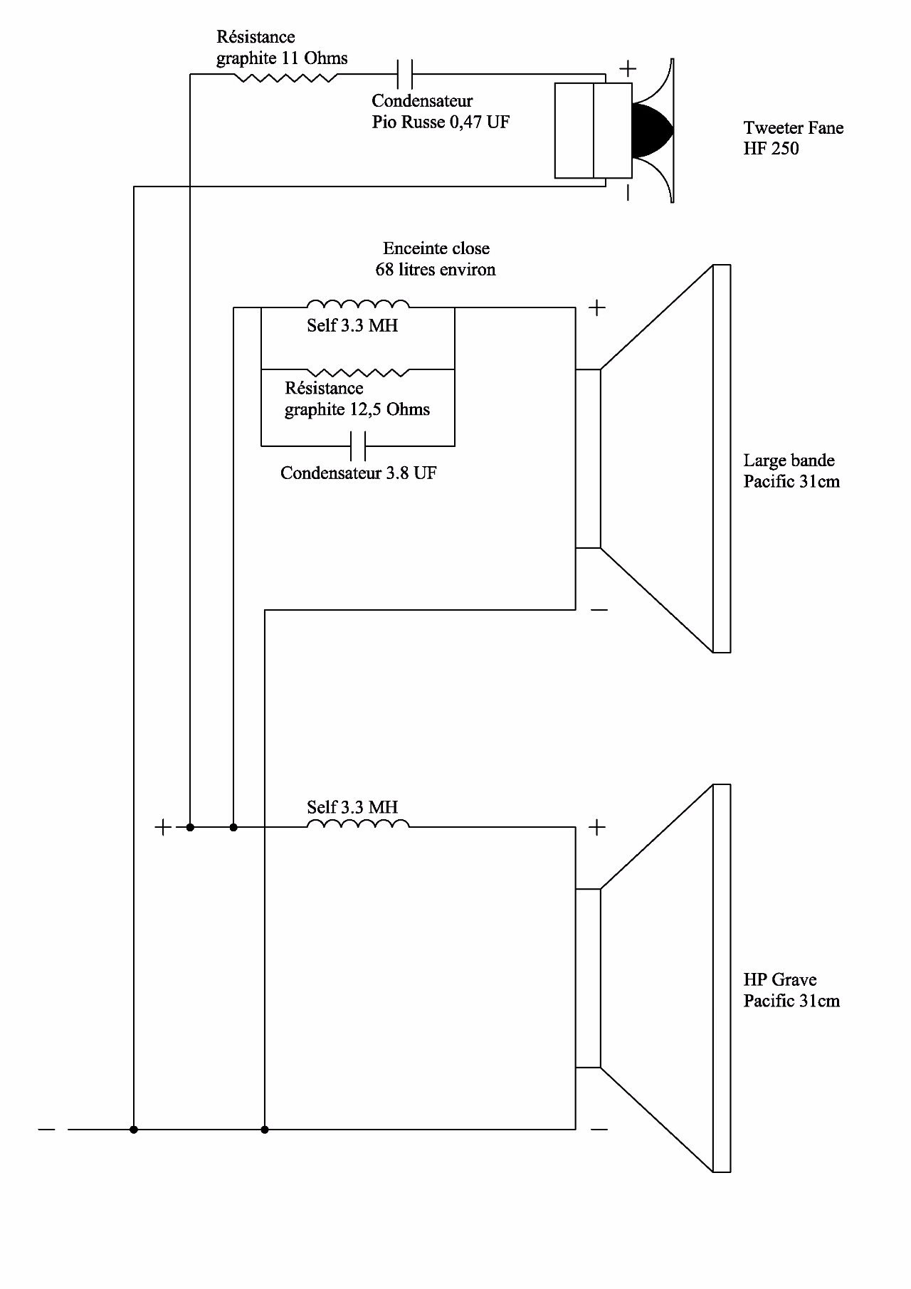

Si tu nous montrait le schéma de ton filtre et l'emplacement des résistances graphites.

Sur les photos ci-dessus tu peux le voir en vrai. Il est très simple.
Sur le + en série, une résistance 11 Ohms puis un condensateur 0,47 Uf jusqu’à la borne + du tweeter. C'est vrai que je n'ai aucune idée de la puissance en W et rien d'indiqué ailleurs.
Ce que je peux dire c'est que cela fonctionne plutôt très bien.
Avec les valeurs d'aujourd'hui pour le tweeter et pour le large bande en RCL.
Filtrage Pacific du 13.04.2017.jpg (266.25 Kio) Vu 15519 fois
