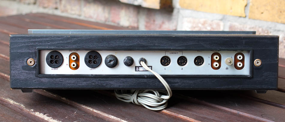

A l'arrière le connectique Bulgin déjà mentionné et des connecteurs RCA pour les entrées tuner et phono ainsi qu'une sortie RCA pour pouvoir brancher d'autres enceintes asservies ou un ampli de puissance :

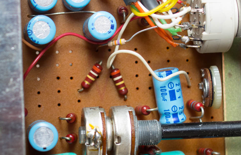

A l'intérieur du bien connu. Le circuit imprimé du préampli Servo-Sound avec quelques petits bricolages :

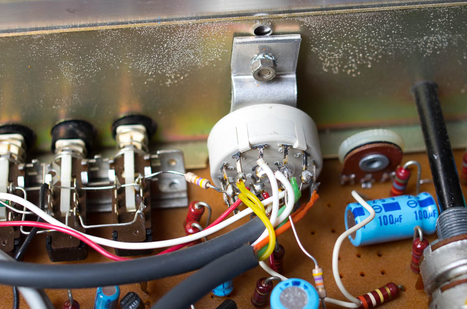

Le sélecteur pour l'écoute du signal des deux magnétophones :

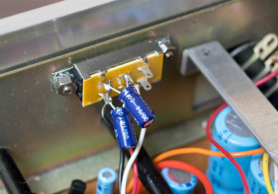

Le commutateur pour désactiver le loudness :

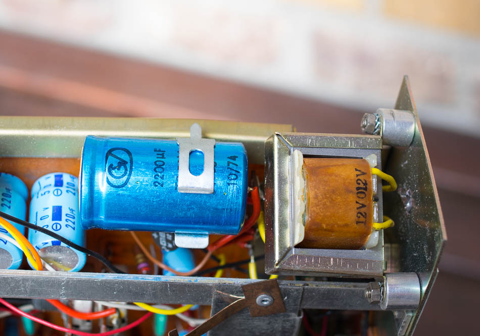

Et enfin l'imposante alimentation secteur :
Des p'tits trous, des p'tits trous... Les composantes du circuit stéréo crossing manquent dans cette version :

Pouvez-vous confirmer que cette alim délivre bien 30V, positif à la masse ? Je construis une alim pour mon exemplaire...

Comme, j'en avais parlé dans une précédente réponse, le PA6, c'est bien l'ultime évolution du préampli servo sound sc 100 be.
L'alim incorporée, même si elle semble bricolée est bien d'origine.
Elle fournit donc du - 30V, en partant d'un transfo 24 V.
Si nécéssaire, on peut faire un relevé.

tconil a écrit :C'est donc le même que le Servo Sound livré avec les SL20, je pense... sauf que dans celui-ci, l'alimentation est incluse.
Exactement. C'est le même circuit imprimé avec "sc100be" marqué dans le cuivre.
Le seules differences sont :
- le sélecteur 'Tape Monitor'
- une touche "Tape 1 -> Tape 2" au lieu de la touche "Scratch"
- le commutateur "Loudness"
- l'alim secteur intégrée
- le connectique RCA et Bulgin
- le manque des composantes pour le stéréo crossing
Sinon, c'est tout-à-fait pareil.
C'est bien ça. 30 V, positif à la masse.
Ralf
