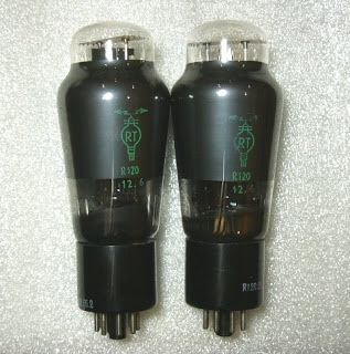

Vous l’aurez deviné, ça sera un nouvel ampli. À tubes évidemment et sur base de triode R120.
Pourquoi cette triode plutôt qu’une 300b ou 2A3.
Tout d’abord pour une histoire de budget car celle ci, fort méconnue en France mais très prisée au Japon et en Allemagne à l’avantage de ne pas avoir subi l’inflation des autres triodes citées.
C’est en fait l’équivalent français de la 2A3 et elle était utilisées jadis en télécommunications.
Son gros avantage est son chauffage indirecte qui en fait un tube très silencieux.
La puissance de l’ampli ne dépassera pas les 3-4 watts, ce qui est largement suffisant sur du haut rendement surtout en utilisation médium/aigu.

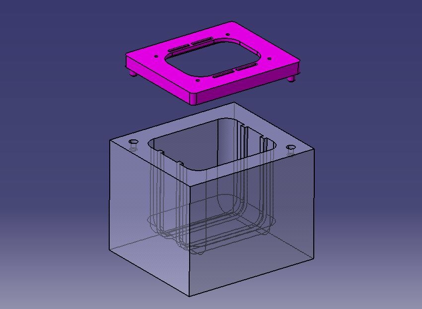

Voici la numérisation de notre ampli.
On garde les joues en bois qui sont un peu notre marque de fabrique.
Première étape: réalisation d’un moule pour les transfos a partir d’une pièce en impression 3D
Les transfos seront blindés avant coulage de la résine.

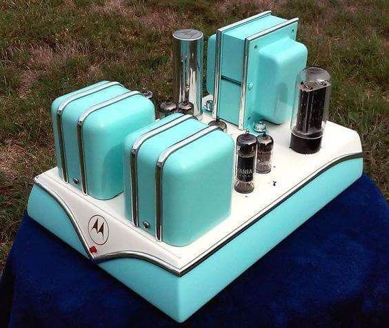

L'ami Patrick il gougle aussi ?!

Bien vu, je vois que tu suis 😉
J’attendais quelques réactions avant de poster cette photo.
Oui, c’est évidemment une de nos sources d’inspiration de départ. On cherchait une idée qui fasse allusion au design et Damien nous a envoyé qqs idées dont celui-ci.
Idée dans un premier temps rejetée pour sa complexité à l’adapter puis après réflexion et le goût du chalenge, nous sommes partis sur cette idée en l’adaptant au DIY et nos possibilités.
En fait, La seule chose qui subsistera sera la forme des capots et leur disposition assez équilibrée.

Ah forcément , les R120 j'ai donné aussi :whistle: Tiens, pour les esprits chagrins que la couleur dérange, il y a la version Caterpillar :
et même un rouge rebrandé "Magnavox" ... D'ailleurs Motorola n'a jamais pondu ce genre d'engin : Ils ne pratiquaient que les radiocommunications mobiles pour Taxis, Police, Pompiers et .... téléphonie mobile ;)
