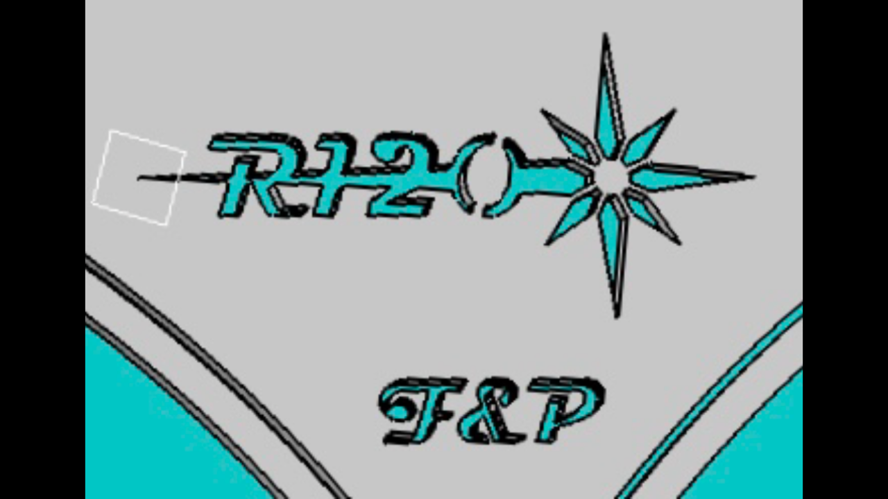

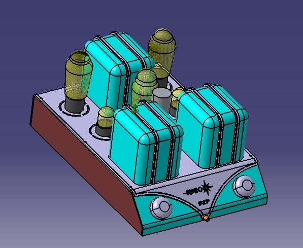

Voici la numérisation de notre ampli.
On garde les joues en bois qui sont un peu notre marque de fabrique.

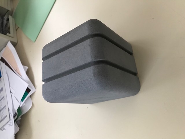

Première étape: réalisation d’un moule pour les transfos a partir d’une pièce en impression 3D
Les transfos seront blindés avant coulage de la résine.

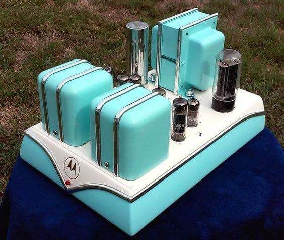

Bien vu, je vois que tu suis 😉
J’attendais quelques réactions avant de poster cette photo.
Oui, c’est évidemment une de nos sources d’inspiration de départ. On cherchait une idée qui fasse allusion au design et Damien nous a envoyé qqs idées dont celui-ci.
Idée dans un premier temps rejetée pour sa complexité à l’adapter puis après réflexion et le goût du chalenge, nous sommes partis sur cette idée en l’adaptant au DIY et nos possibilités.
En fait, La seule chose qui subsistera sera la forme des capots et leur disposition assez équilibrée.
Wagtbtoobz
Re: Nouvel ampli Triode R120 Fred&Pat
Message par Wagtbtoobz »

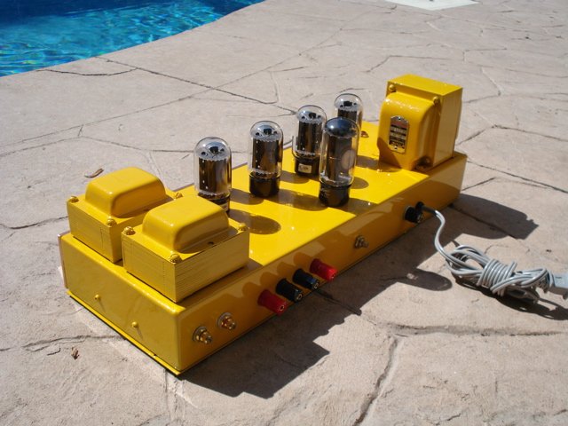

Ah forcément , les R120 j'ai donné aussi :whistle: Tiens, pour les esprits chagrins que la couleur dérange, il y a la version Caterpillar :
et même un rouge rebrandé "Magnavox" ... D'ailleurs Motorola n'a jamais pondu ce genre d'engin : Ils ne pratiquaient que les radiocommunications mobiles pour Taxis, Police, Pompiers et .... téléphonie mobile ;)
