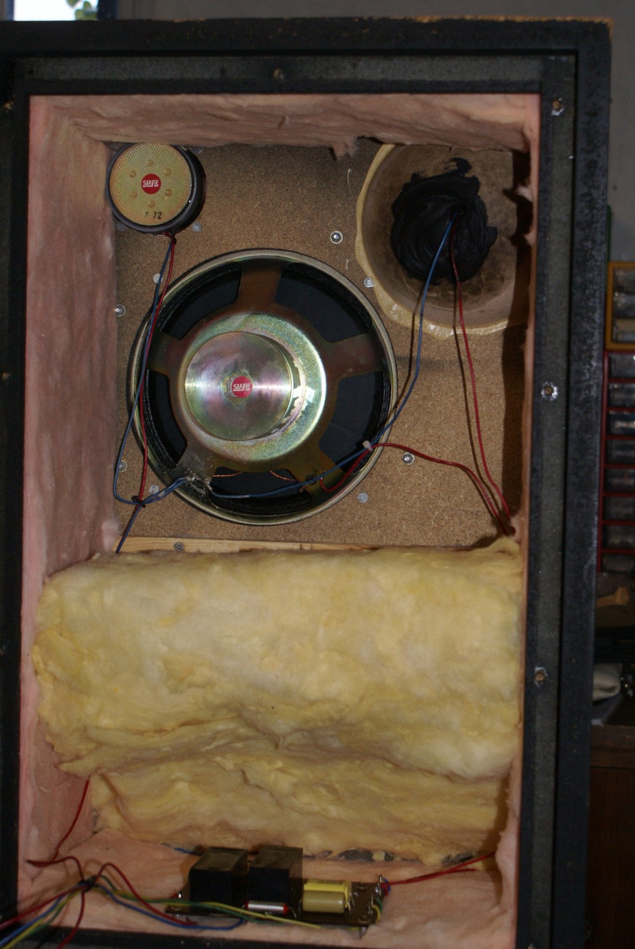

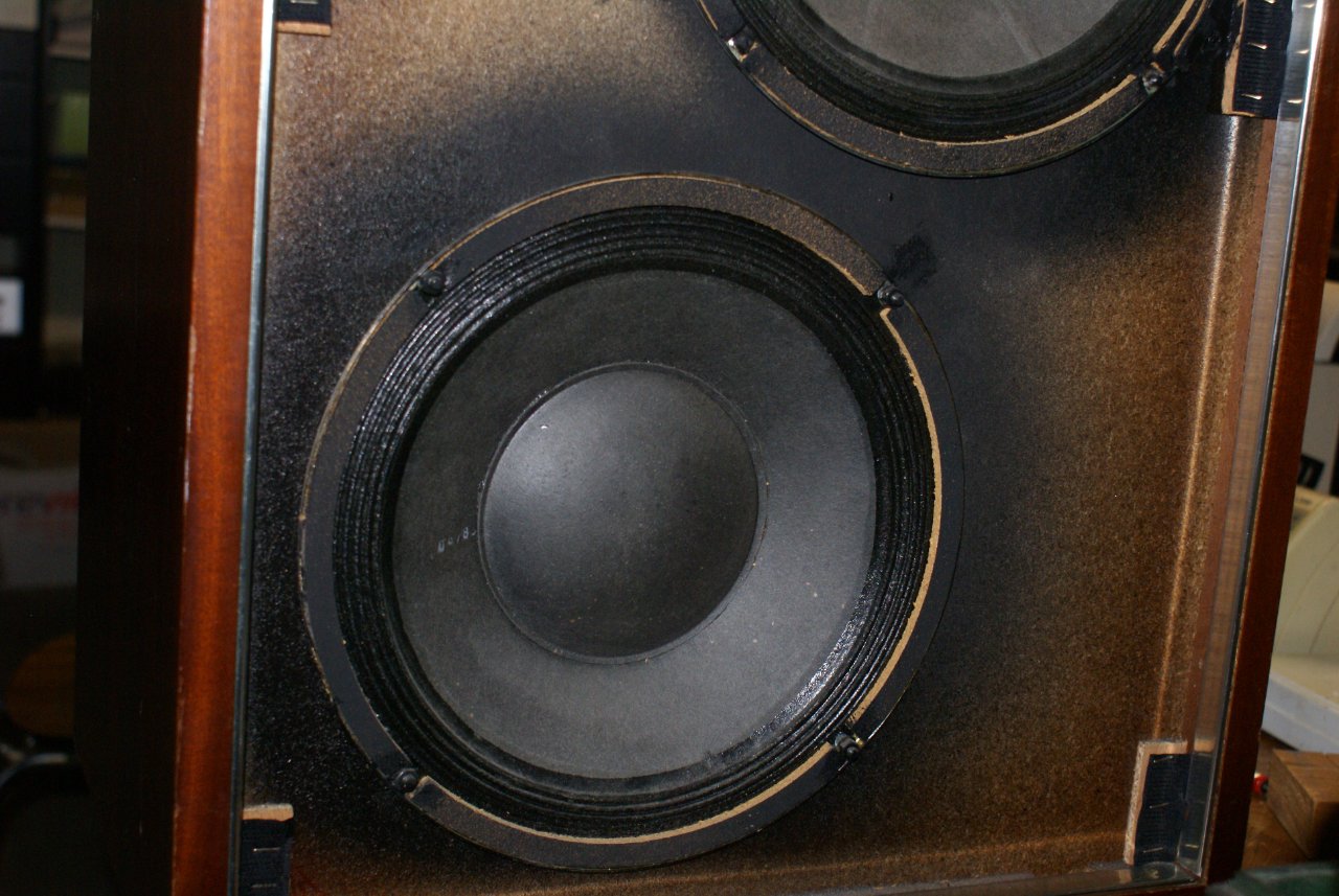

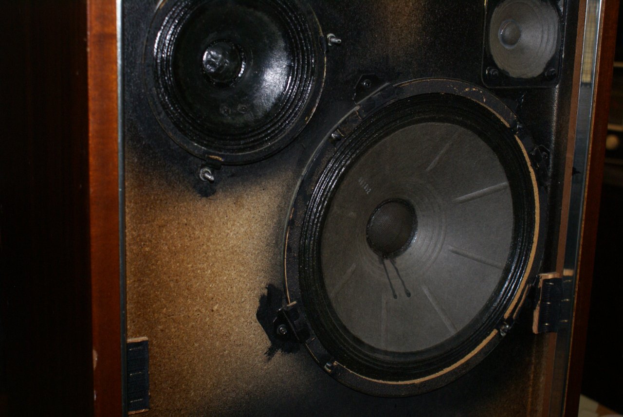

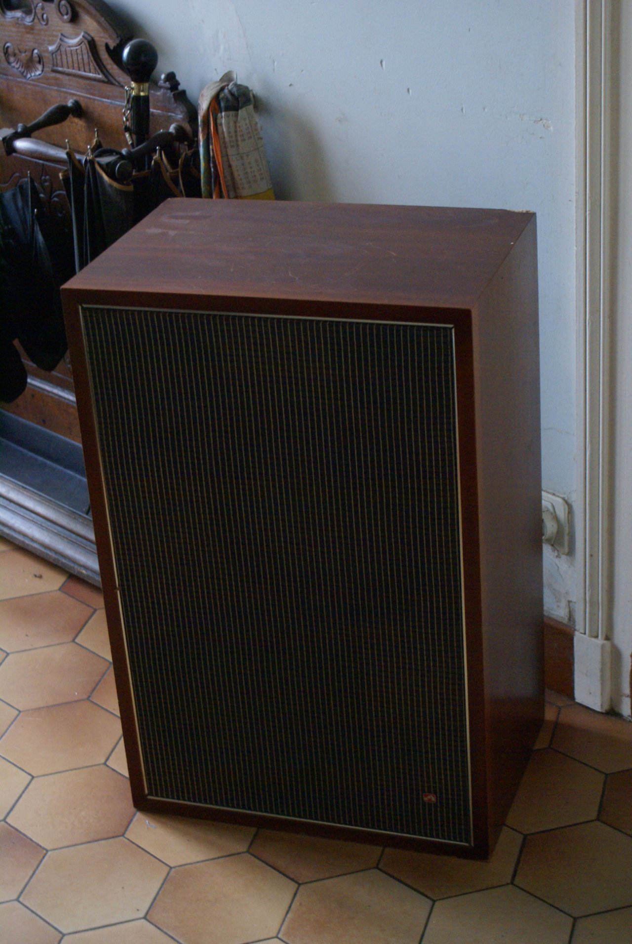

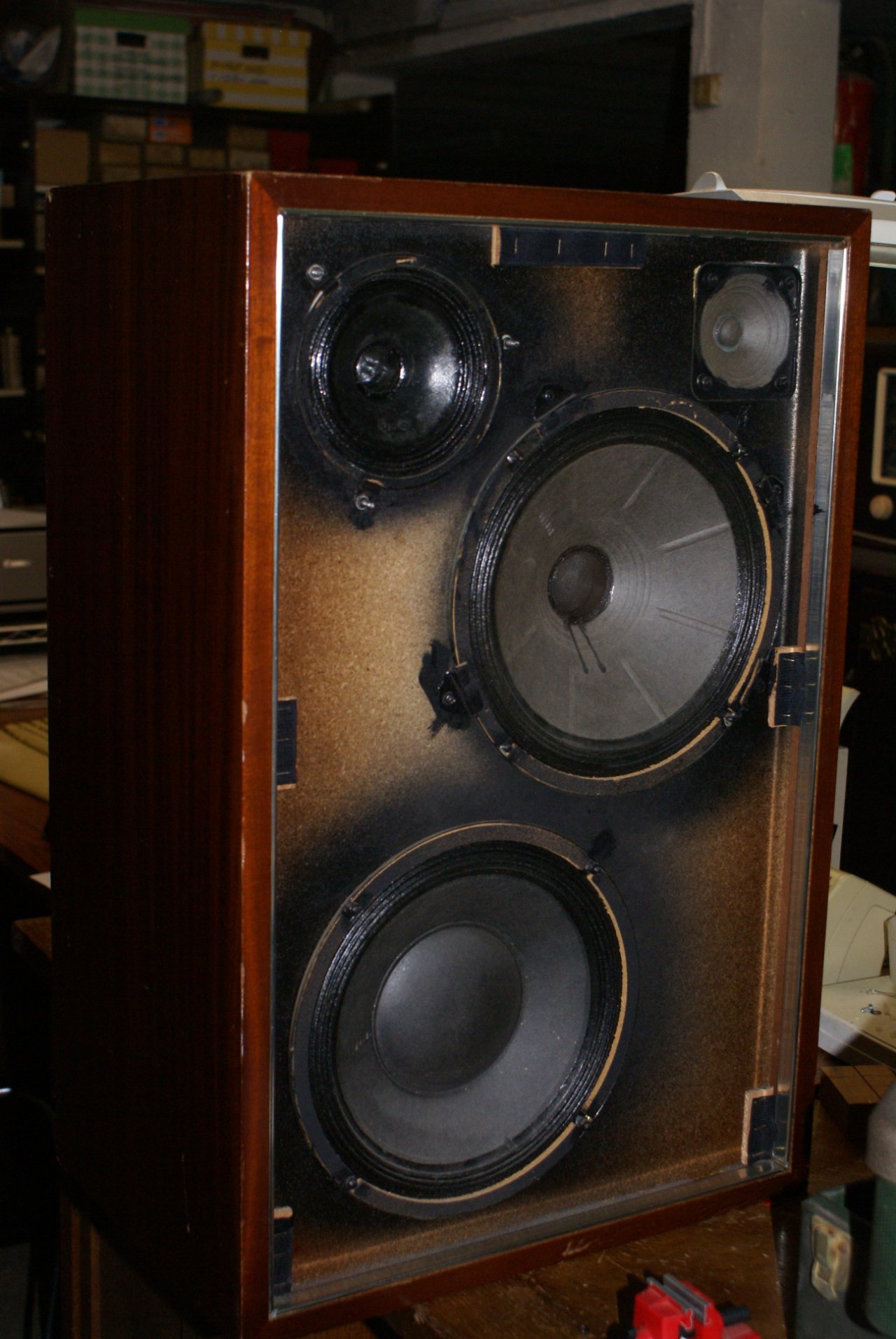

Je vous présente une paire d'enceintes construite en 72 , chacune forte de 19 kg affichant les dimensions de 64 x 42 x 28 cm , les parois font 20 mm d'épaisseur, les HP sont au nombre de 4 et comprennent un boomer SIARE de 24 cm ,aimant alnico membrane avec corrugations radiales, accompagné d'un passif même marque, même diamètre , un médium Siare diamètre 125 mm, alnico monté en clos et un tweeter à cône SIARE saladier carré de 85 x 85 mm et ferrite.
Le filtre du deuxième ordre pour le boomer et le médium et du premier ordre pour le tweeter avec pour ce dernier un réglage de niveau par cavalier ( qui surgit hors de la nuit ,euh je m'égare );les condos font appel à des modèles plastiques et deux bipolaires pour la cellule du grave,les selfs sont curieusement enfermées dans des boîtiers plastiques.
En somme une fabrication sérieuse qui devrait offrir une bonne qualité d'écoute une fois remplacé les chimiques.

Cela ressemble fortement à des Siare PX30 ou Fugue 50 avec l' adjonction d' un médium … ca ne peut que fonctionner au moins aussi bien que les versions Siare.
